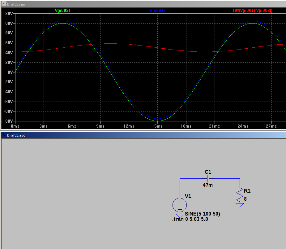

Am Elko liegt (wie bei Koppelkondensatoren üblich) nur sehr wenig
Wechselspannung an. Wenn diese komplett am Elko abfiele, käme am
Lautsprecher nichts mehr an. Man kann auch 100V~ + 5V= durch einen
6.3V-Elko schieben, wenn er korrekt dimensioniert ist.
