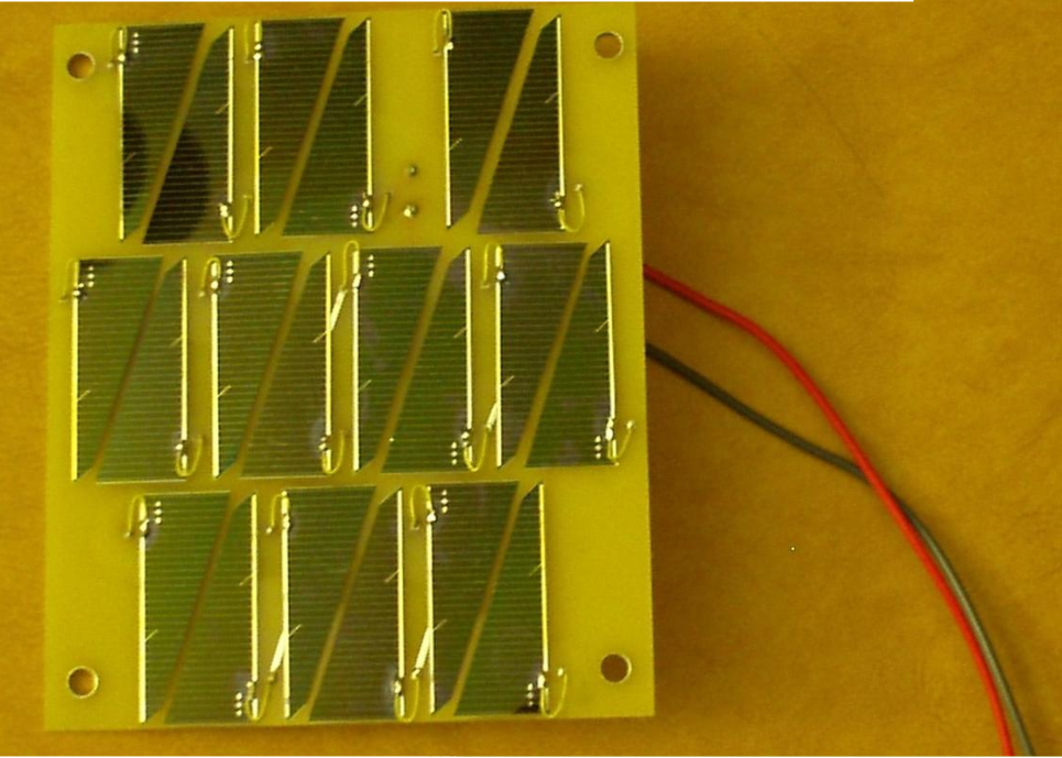

Hallo Community,
ich suche kleine Solarzellen mit hoher Effizienz und in einem kleinen
Preisbereich. TASCs sind für Normverbraucher leider nicht leistbar und
auch schwer zu bekommen.
Die nächste Stufe in Hinsicht auf Effizienz sind dann monocrystaline
Solarzellen, wo ich auch welche gefunden habe/hätte.
http://de.aliexpress.com/item/24-125mm-Sunpower-Solar-Cell-5x5-max-3-55W-high-efficiency-125mm-Monocrystalline-solar-cells-10pcs/32430444703.html?detailNewVersion=2&spm=2114.10010108.1000013.8.oL5kAZ
Das Problem bei diesen Solarzellen ist leider zu groß sind und einen
Laser zum schneiden habe ich nicht.
Kennt jemand einen Shop wo ich effiziente (~20-24%) "leistbare"
monocrystaline Solarzellen in der größe/Bauart wie auf dem Bild
herbekomme?
Bin schon seit Tagen auf der Suche, jedoch finde ich kaum etwas
brauchbares.
Vielen Dank und Mfg,
Tropaion

Wie groß sollen die sein? Hat das Kabel 0,2 mm Durchmesser - oder 0,2 m?
> herbekomme?
Wohl kaum, da Du mit üblichen 14 - 16 Prozent rechnen musst...
von Fabian P. (Firma: wiki.flowerhouse.at) (tropaion)
APW schrieb:
> Suche mal nach "IXYS SolarBit"
Vielen Dank, das hilft mir schon mal sehr weiter!

Ich hätte noch zwei kurze Fragen zu denn IXYS-Zellen.
Es gibt zwei Serien, SolarBit und SolarMD, wo ist der Unterschied?
Die Beschreibung bei beiden Serien ist gleich.
Und, in der Tabelle steht unter "Status" "Phase out/Obsolete" oder
"Active Part", was ist der Unterschied?

Da gibts ein Datenblatt dazu:
http://www.mouser.com/ds/2/205/CPC1822-11351.pdf
"The CPC1822 is a monolithic photovoltaic string of
solar cells with switching circuitry."
WTF? Eine Solarzelle mit Spannungsregler...
Die Teile machen bei 6000lx 4,2V und 50uA. Die haben also eine
Konstantspannungsregelung eingebaut. Könnte man nutzen um einen uC bei
Sonnenlicht direkt zu versorgen, falls der Rest zu wenig "Dampf" hat.
Da gibts aber bestimmt noch andere Sachen im SO-Gehäuse.
Der Rest (bei Digikey) ist eine lötbare Solarzelle (SMD-Bestückbar).
