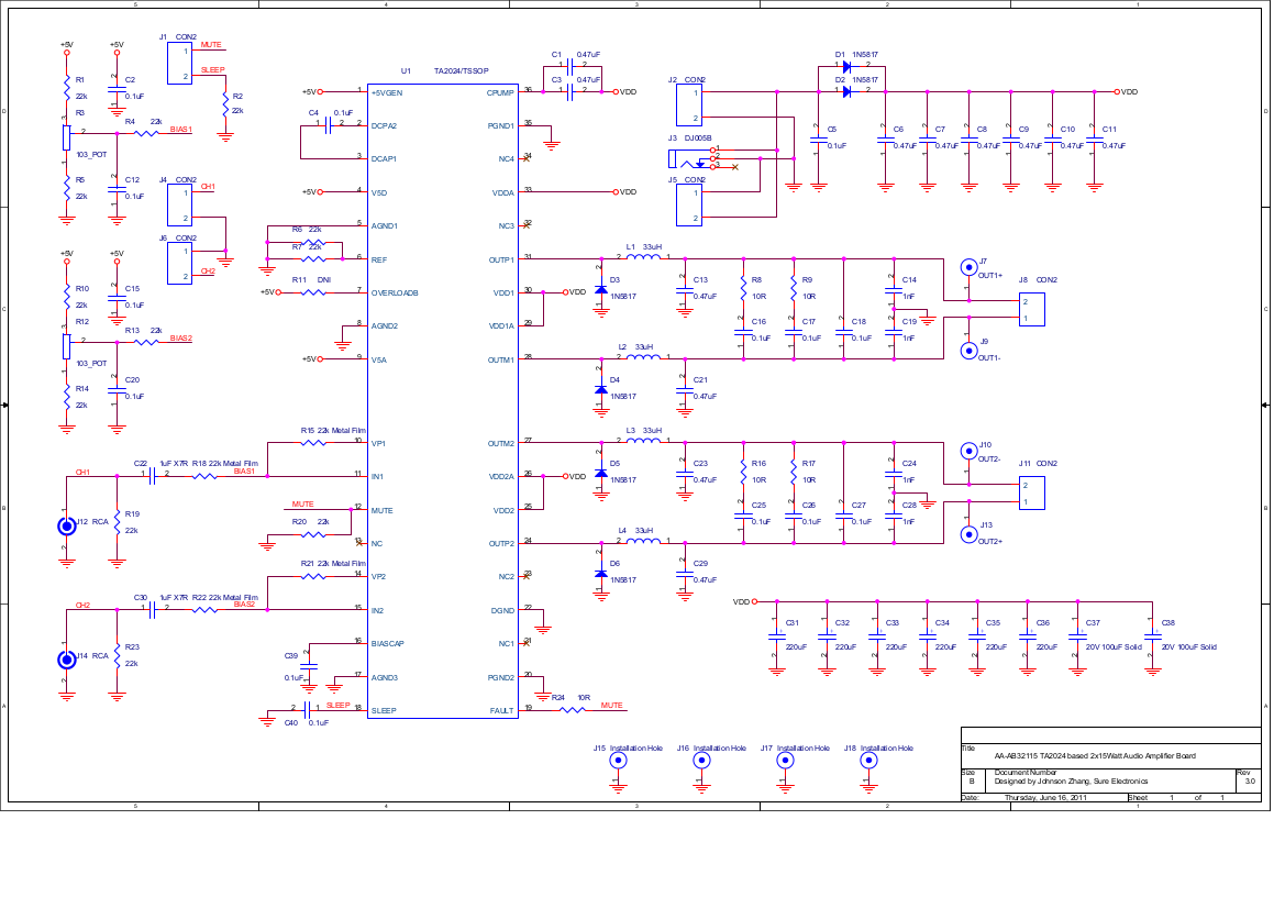

Hallo alle,
bin zwar blutiger Anfänger, aber von diesem Forum bereits sehr
begeistert weil ich hier schon viele Antworten gefunden habe. Meine
Frage ist folgende:
Ich betreibe einen Sure TA2024 Verstärker über ein altes PC Netzteil.
Der ist verhältnismäßig benutzerfreundlich gebaut, kommt mit
Spannungsschwankungen etc. gut zurecht, also von daher kein Problem. Bei
meinem Amp Modell ist es allerdings so, dass VCC nicht direkt auf eine
Diode geleitet wird, wie es bei anderen Versionen passiert, sondern
vorher parallel auf einen 0.1uF Kondensator und dann auf GND geht (in
der Zeichnung rechts oben, der Sinn davon erschließt sich mir übrigens
nicht ganz).
Meine Frage jetzt: bei einer Eingangsspannung von 12V, muss ich aus
diesem kleinen Kondensator nach dem Ausschalten negative Effekte für
mein Netzteil wegen Rückspeisung befürchten? Alle anderen (großen)
Kondensatoren sollten ja die dahinter liegenden Dioden übernehmen.
Mfg,
Bernhard
Nein, da mach dir mal keine Sorge.
Der Kondensator soll offenbar nur verhindern, dass über die
Steckverbinder eingeschleppte hochfrequente Störspannungen an den Dioden
gleichgerichtet werden bzw. sich überhaupt auf der Platine verteilen.
Im Netzteil selbst werden an entsprechender Stelle wohl noch wesentlich
größere Kondensatoren sitzen, die ebenfalls keine Probleme in dieser
Hinsicht verursachen.
