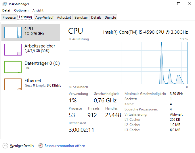

Ingo L. schrieb: > aber die CPU Last wird mir nicht angezeigt Der Taskmanager kann sie anzeigen. Und der zeigt auch den jeweils aktuellen CPU-Takt an. Das sieht dann z.B. so aus wie im Anhang (Windows 10)

Ingo L. schrieb: > Wie kann ich die nutzen ? Der taktet dynamisch rauf und runter, da musst du nichts für tun. Besorg dir ein Prog, das die grad genutze Taktung anzeigt, dann siehst du das.

Bei meinem eeeBook mit dem gleichen Prozessor pendelt die Frequenz im normalen Betrieb vogelwild im ganzen Bereich von 0,x GHz bis 1.8 GHz herum, je nach Bedarf. Angezeigt im Windows Task Manager. Irgendwelche Tasten sind nicht nötig. Das war vielleicht früher mal so.
