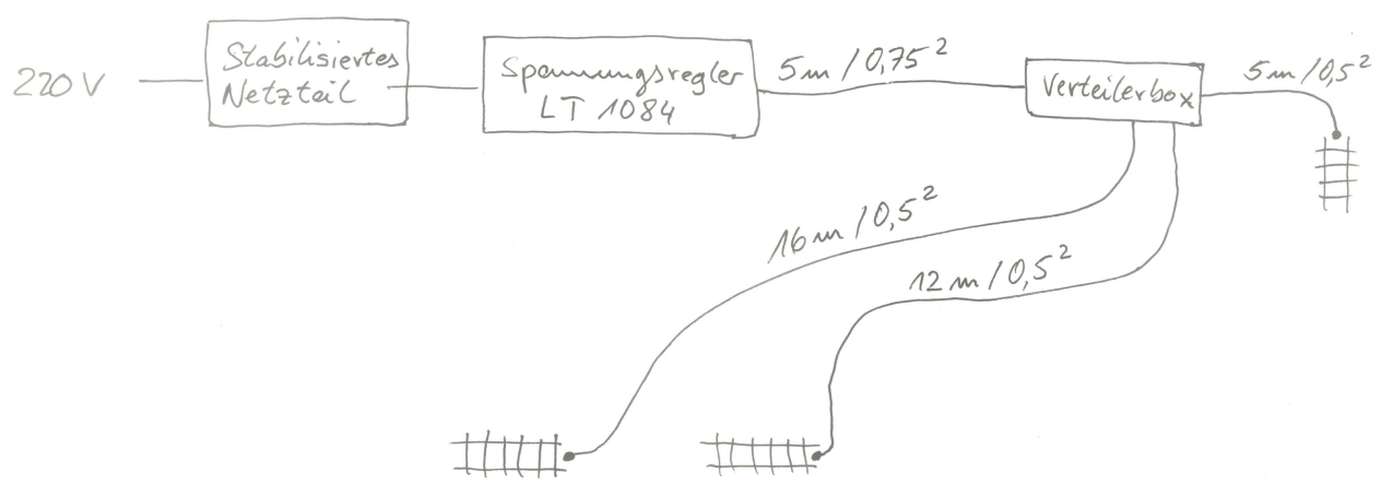

Mach mal ne Skizze von allen Leitungen und versorgungen mit langen und
querschnitt

von Christian H. (hauckchr)
hier mal eine Skizze der Kabellängen und Querschnitte.
Grüße Chris

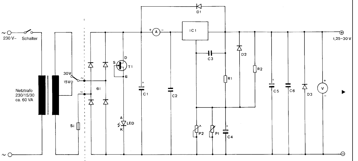

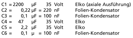

Bei einem Conrad-Netzteil-Bausatz (exakt den habe ich die Jahre vorher
erfolgreich ohne jede Störung verwendet, allerdings den LM317 gegen
LM350 ausgetauscht) sind noch weitere Kondensatoren verbaut, z.T.
Folienkondensatoren. Welchen Zweck haben diese (bis auf C1, das ist klar
der Glättungselko)?
Anbei der Schaltplan und die verwendeten Kondensatoren.
Grüße Chris
von Der Andere (Gast)
Christian H. schrieb:
> Aber wieso funktioniert die Sache völlig problemlos mit einem pobelig
> kleinen LM350??
Weiss ich nicht, ich weiss auch nicht ob das wirklich die Ursache ist,
aber es ist meiner Meinung nach eine plausible Vermutung.
Dumme Frage: warum hast du den LM 350 ersetzt wenn es damit
funktioniert?
2. Dumme Frage: Warum ersetzt du nicht einfach deine lineare Steuerung
durch eine PWM
Siehe z.B. hier:
http://www.dse-faq.elektronik-kompendium.de/dse-faq.htm#F.25
