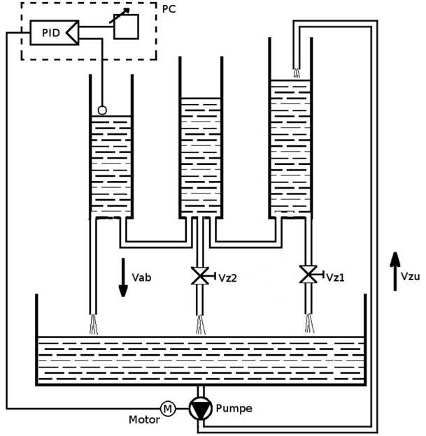

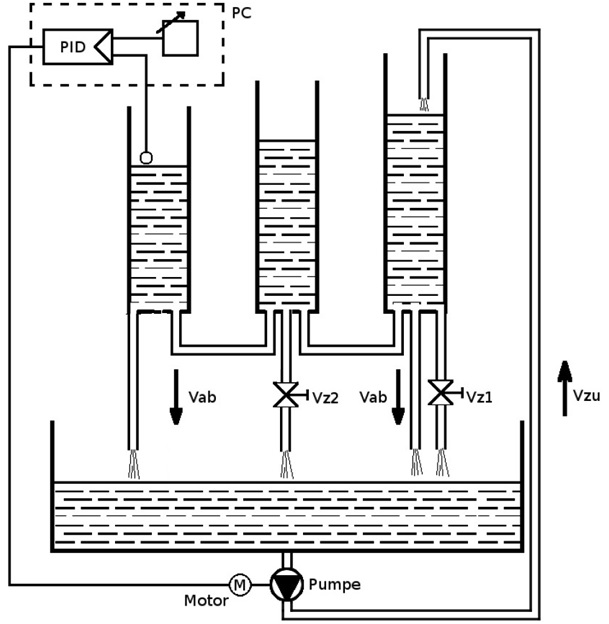

wir haben an der Schule zur Zeit ein Projekt, indem wir eine Regelung
entwerfen müssen. Es handelt sich um einen Aufbau mit 3
Flüssigkeitsbehältern. Der Erste wird mit durch die Pumpe befüllt, der
Zweite dient als Puffer und im Dritten wird die Rückführgröße (Füllhöhe)
gemessen. (Skizze im 2.Anhang, ohne zusätzlichen Ablauf an Behälter 1)
Wir haben jedoch schon von Anfang an Probleme.
Wir sind der Meinung, dass man die Regelstrecke identifiziert, indem man
den Abfluss am Behälter 3 schließt und einen Sprung auf die Strecke gibt
(in unserem Fall stellen wir den FU, welcher die Pumpe ansteuert auf
konstante 30Hz).
Unser Lehrer ist jedoch der Meinung, dass man den Ablauf immer offen
halten muss, auch bei der Identifikation der Strecke. Sprung auch mit
konstanten 30Hz.
Nach unserer Methode ergibt sich einen I-Strecke, nach der Methode des
Lehrers eine PT2-Strecke.
Da wir uns nicht komplett einigen können, der Lehrer auch keine
Handfesten argumente für seine Methode hat, frage ich hier einmal nach.

Naja. Es ist die Uebertragungsfunktion der Strecke gesucht, nicht etwas
unrealistisch Gebasteltes. Sonst koennen wir auch noch ein paar Loecher
reinbohren, weil wir grad einen Bohrer dabei haben.
Die linke Skizze hat zwei immer offene Abfluesse, die Rechte hat noch
einen offenen Abfluss. Ein Behaelter mit Abfluss ist ein Tiefpass.
OP #4541848
Die rechte Skizze (2. Anhang) mit dem einen konstanten Ablauf ist die
Richtige. Hatte das oben auch geschrieben.
Ich weiß leider nicht wie man einen Anhang löschen kann, hatte zuerst
einen falschen hochgeladen.
Im Praxisversuch ist ab Ablauf auch ein Ventil angebracht.
Also sollte man um die Strecke zu herauszufinden, den Ablauf offen
lassen? Wie der Lehrer es vorgeschlagen hat.
Dann wird es wohl am Ende eine PT2-Stecke werden.
