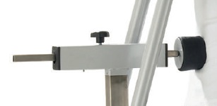

wer baut mir eine LED Anzeige mit drahtloser Verbindung zum Signalgeber?
Auf der einen Seite ist eine Stange, die mit einem Hub von ca 8 cm
beweglich ist.  Die Position der Stange soll auf einem Display mit LEDs
dargestellt werden. Die Verbindung soll drahtlos sein und über ca 2
Meter gehen. Es werden mehrere Hundert Einheiten im Jahr gebraucht. Wer
kann sowas bauen?
Gruss Moosbach

ja es geht nur um die Elektronik. Ich mache nochmal eine Zeichnung. Als
Funkverbindung hatte ich mir Bluetooth vorgestellt, aber es geht
natürlich auch eine andere Lösung.

Nicht wirklich: auf der Anzeigeseite gibts nicht viel zu klären, aber
wie soll denn auf der anderen Seite die Position der Stange erfasst
werden? Da muss ja wohl irgendein Positionssensor irgendwie mit der
Stange verbunden sein, und erst von da an kommt die Elektronik ins
Spiel. Gibt es dazu überhaupt schon eine Vorstellung? Wodurch wird die
Stange bewegt?

Die Stromversorgung soll über Batterien erfolgen. Die sollen schon ein
Jahr oder so halten. Die Einheit soll sich nach ein paar Sekunden ohne
Benutzung abschalten.
