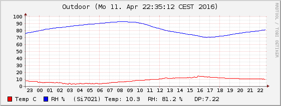

Hm. Also die DS18b20 gibt es schon fertig mit unterschiedlich langen
Kabeln konfektioniert.
1m:
http://www.aliexpress.com/item/Free-Shipping-1pcs-DS18B20-Stainless-steel-package-1-meters-waterproof-DS18b20-temperature-probe-temperature-sensor-18B20/2036115885.html
3m, 5er-Pack (kannst gleich mehrere Ballen messen und statistisch
mitteln):
http://www.aliexpress.com/item/New-Electric-Digital-Temperature-Temp-Sensor-Probe-DS18b20-Practical-5pcs-3M-Waterproof-High-quality-free/32629964269.html
Aber ... warum nicht mit Feuchte- und Temperatursensor messen? Dann
weißt du gleich, was an der Stelle los ist. Entweder in ein stabiles
Plastikgehäuse, die gibt es speziell für solche Sensoren. Leider nicht
billig. Mit Rohr reinstechen, Sensor ganz durchschieben, und rohr wieder
etwas zurückziehen. Den Sensor selber kann man mit klebendem
PTFE-Gewebeband schützen (Teflon-Beschichtung, auch als Goretex bekannt,
dampfdurchlässig, stört daher die Feuchtemessung nicht):
http://www.aliexpress.com/item/Si7021-Industrial-High-Precision-Humidity-Sensor-with-I2C-Interface-for-Arduino/32518031658.html
Bei so lange I2C-Zuleitung brauchst du kräftigere Pullups. an 2m Strippe
habe ich an der Quelle an SCL und SDA jeweils 1kOhm auf 3,3V Vcc.
Seitdem ist das Signal stabil.
So als weitere Variante, vielleicht ist das ja was.
