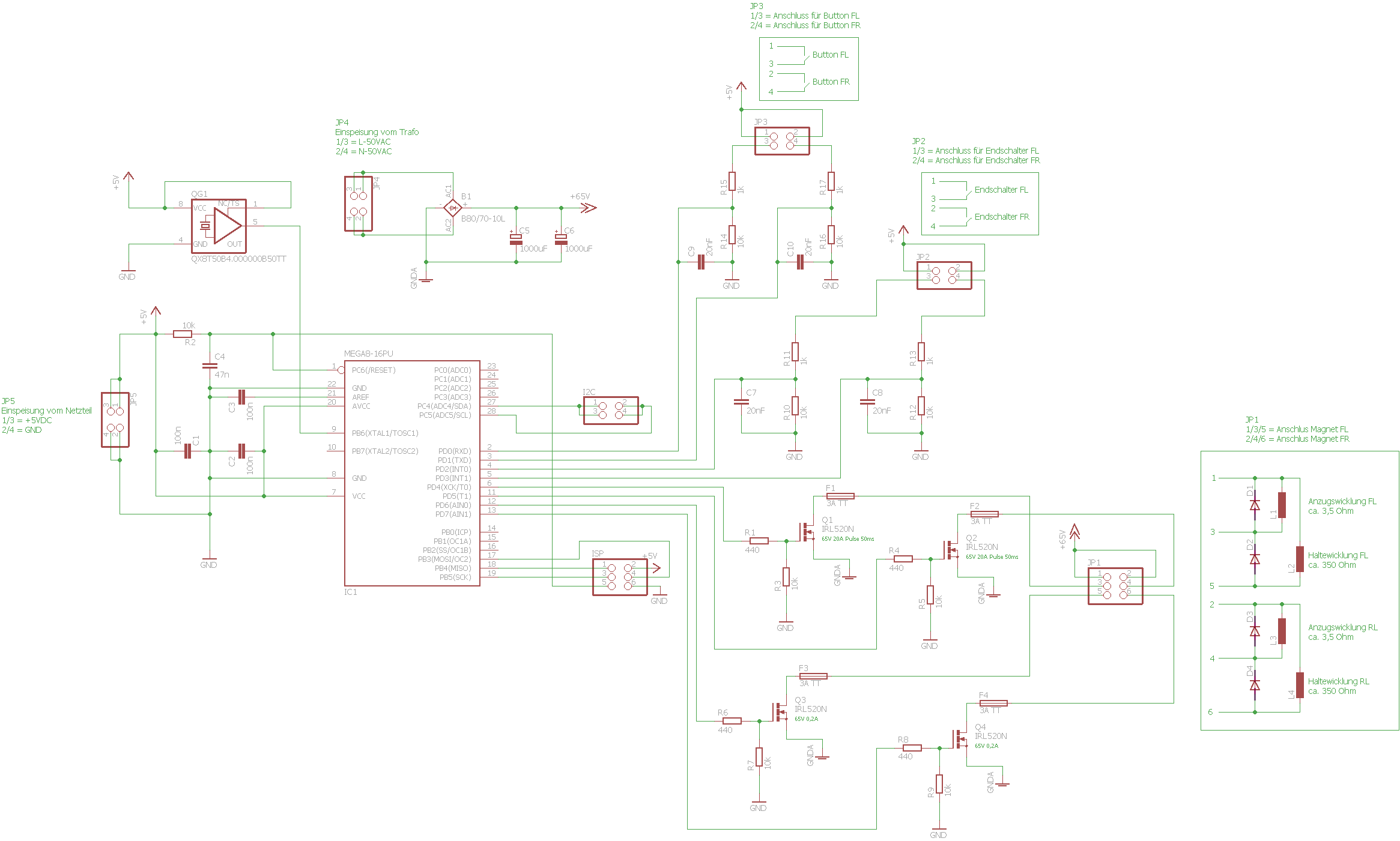

Ich brauche für mein Projekt ein kleines Board, welches 2
Elektromagneten ansteuert. Jeder dieser Magneten hat eine Power
Anschluss, welcher nach betätigen des entsprechenden Buttons angesteuert
wird. Die Ansteuerung erfolg maximal 50 ms oder bis der Endschalter
(EOS) erreicht ist. Danach wird auf den Hold Anschluss umgeschaltet.
Das ganze soll mit einem AtMega8 umgesetzt werden, welcher dann noch
Statusmeldungen als I2C Slave zur Verfügung stellt. Ein Sperren der
Magnete soll ebenfalls über I2C möglich sein.
Die 50VAC bekomme ich über einen Trafo, der seperat abgesichert ist.
Die 5VDC will ich mir über ein Spannungsstabilisiertes Netzteil (1A)
holen.
Der AtMega soll, mittels eines ARV ISP MK2, auf dem Board programmiert
werden können.
Den Anschluss der ISP Schnittstelle habe ich mir hier im Forum
abgeschaut. Der sollte hoffentlich passen. Wo ich mir unsicher bin ist,
ob ich zum einen die richtigen Mosfets rausgesucht habe und, ob ich
diese richtig beschaltet habe. Auch bei den Buttons bin ich mir
unsicher, ob ich die Widerstände richtig dimensioniert habe und ob die
Entprellung so funktioniert.
Ich nehm auch gerne noch Tips entgegen, was man besser verschalten
könnte.
von Licer (Gast)
Kleiner Nachtrag:
Bei den Elkos am Gleichrichter bin ich mir auch ziemlich unsicher...
von MaWin (Gast)
Licer schrieb:
> was man besser verschalten könnte
Erst mal könnte man es überhaupt verschalten.
Dein Papier ist ja bloss eine Zusammenstellung von Schnipseln, und jeder
muss jetzt selbst suchne, wo denn die Labels doppelt auftreten.
 FL_POWER und N$12 ???
Labels sind zum Übergang auf ein anderes Schaltplanblatt, und selbst
dabei werden sie übersichtlich angeordnet.
Dein Schaltplan ist einfach Ausdruck von Faulheit, du wälzt die Mühe auf
die Leser ab.
Dann:
Fehlen Freilaufdioden, falls die nicht in den Magneten enthalten sind.
Falls Freilaufdioden, ist noch fraglich, ob die bei den Hold Spulen
dazukommen oder ob die Spulen wie ein Trafo wirken.
Die MOSFETs sind LogicLevel Typen, ok, aber steinalt. Modernere brauchen
keine Kühlkörper bei 20A.
Dann nehme ich an, schalten deine Eingänge an +5V. Falls nicht, sollte
man den Eingang überdenken.
von Licer (Gast)
Erstmal danke für die schnelle Antwort.
> die Leser ab.
Ich wollte durch die Labels für mich mehr übersicht schaffen in dem ich
die Schaltung in mehrere kleine Teile zwerlege. War nicht aus Faulheit.
Aber deinen Einwand, dass es für andere schwerer zu lesen ist habe ich
verstanden und habe den Schaltplan dahingehend nochmal überarbeitet.
Die Freilaufdioden sind direkt an den Magneten. Ich habe jetzt an die
Anschlusspins noch skizzen angefügt um das ganze nochmal zu
verdeutlichen.
Was wäre den ein modernerer passender Mosfet? Oder besser gesagt wie
suche ich den nach modernen Bauteilen. Ich hatte ehrlich gesagt
überhaupt schon Probleme ein Logic Level Fet für 100V zu finden.

von MiWi (Gast)
Licer schrieb:
> Hallo zusammen,
> da ich das letzte mal im Studium was mit Elektronik zu tun hatte und das
> schon eine ganze Weile her ist benötige ich etwas Hilfe bei der
> Dimensionierung meiner Schaltung.
> holen.
> werden können.
> könnte.
Mawin hat sich ja schon geäußert, bleibt mir nur noch festzuhalten, daß
das
was Du vor hast mit dem so wie Du das gezeichnet hast nicht
funktionieren wird.....  denn GND und GNDA haben keine Verbindung und
daher können die FETs, Logik hin oder her nicht schalten.
Und die kreative Anwendung von Freilaufdioden ist auch nicht gerade
hilfreich damit das Werkl einmal funktionieren soll...
PS - sieh einen Schutz vor Verpolung der 5V vor... so wie Du das
gezeichnet hast steckt man den Stecker sehr schnell um 180° verdreht
drauf und das war`s dann mit der Schaltung...
Grüße
MiWi
von Licer (Gast)
War irgendwie der Meinung die Spannungen von einander trennen zu müssen.
Da hatte ich wohl nen Denkfehler... wird korrigiert.
Guter Tip. Wird mit eingeplant.
Was ist den an der Anwendung der Freilaufdioden kreativ?
Das Teil kaufe ich als Komplettteil mit den Freilaufdioden.
von Dietrich L. (dietrichl)
Das Trennen ist schon gut, aber nur bei der Leiterbahnführung, damit
sich die hohen Lastströme sich nicht unkontrolliert im Rest der
Elektronik austoben können.
Deine Lösung ist schon richtig, nur muss Du dann an einer Stelle die
beiden GNDs mit einem 0-Ohm-Widerstand oder einer Brücke verbinden.
Dadurch bleiben beim Layout die beiden GNDs sauber getrennt.
Gruß Dietrich
von Günter M. (redround)
Zum Thema Mosfet: Der IRL520 hat ein Rdson von 0,18 Ohm. Ein aktueller
Logic-Level "Wald und Wiesen" Mosfet wie der IRLZ34 hingegen nur 0,035
Ohm und produziert damit deutlich weniger Verlustwärme. Mit 35 Cent pro
Stück (bei 10 Stück Abnahme) ist er zudem auch billiger.
von Licer (Gast)
Dann war ich doch nicht ganz falsch. Werd ich dann so machen.
> Ohm
Ich habe mir jetzt den IRL2910 rausgesucht. Der IRLZ34 ging nur bis 60V
VDSS.

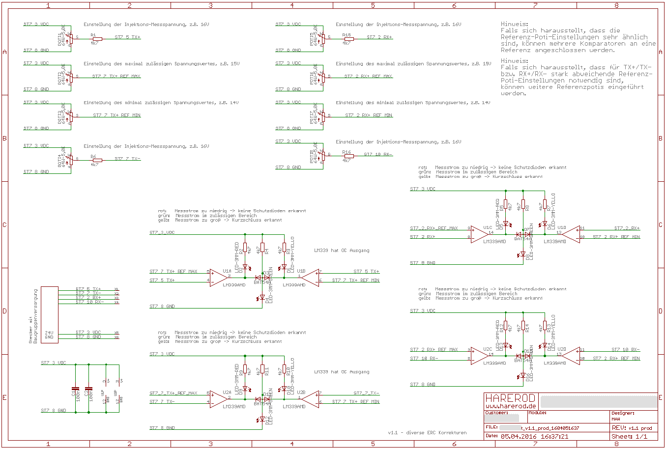

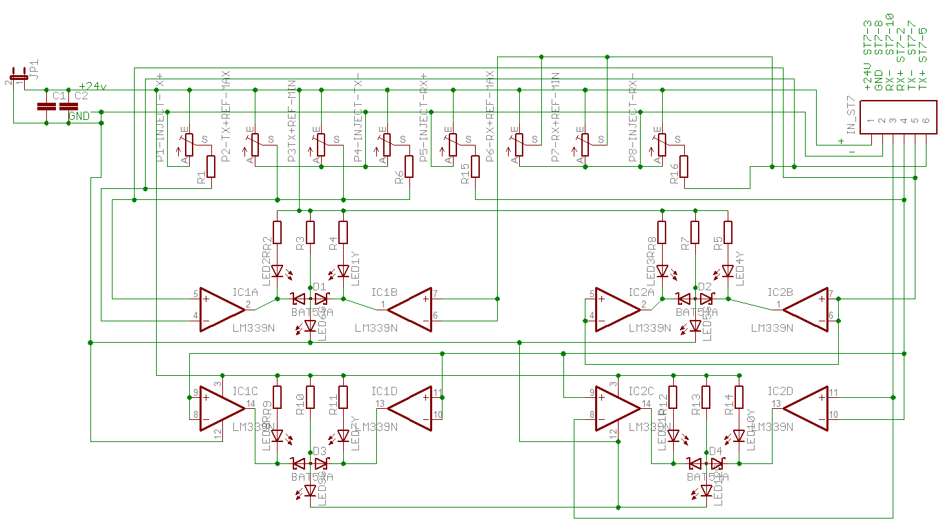

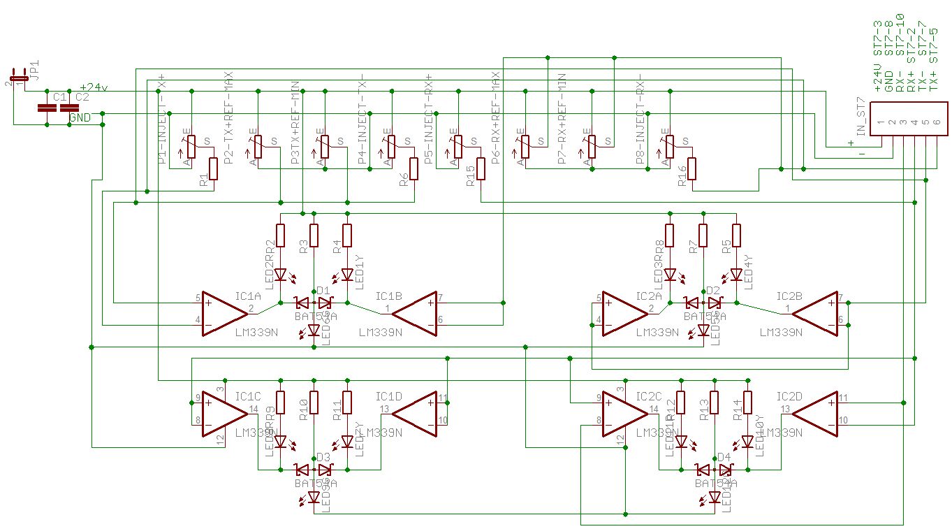

von Marcus H. (Firma: www.harerod.de) (lungfish) Benutzerseite
(?)fake(?) MaWin schrieb:
> die Leser ab.
These: Das Sache mit den Labels ist bei jedem halbwegs komplexen
Schaltplan die sauberere Sache.
Erklärung:
Schaltpläne betrachtet man üblicherweise im CAD-Programm, und selbst das
vielgeschmähte EAGLE hat die Möglichkeiten, die zusammengehörigen
Signale durch SHOW anzeigen zu lassen "show FL_POWER".
Die Schnipsel können jederzeit auf der Seite selbst oder auf neuen
Seiten anders arrangiert werden.
Beispiel:
Um den Punkt zu verdeutlichen, habe ich zwei Schaltplanauszüge in den
Anhang gehängt. Das erste Bild ist eine "Schnipsel"-Vorlage, die ich
einem Kunden geliefert habe, das zweite Bild zeigt die Umsetzung dieser
Vorgabe in einen "sauber verbunden Schaltplan, der dem Leser die Mühe
abnimmt".
Fazit:
Es gibt gute und schlechte Zeichenstile. Aber der Zeichenstil selbst ist
beim Originalpost das geringste Problem.
von Roland P. (pram)
Evtl. würde sich auch ein Profet anbieten, da diese meist
kurzschlussfest sind und einen aktiven Freilauf haben. Der BTS141 geht
allerdings auch nur bis 60V (und mit mehr hab ich auf die Schnelle
keinen gefunden)
Gruß Roland
