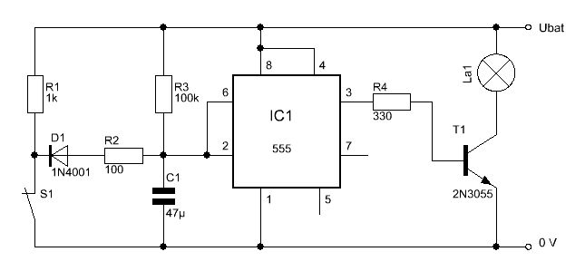

Ich möchte 4 21W Lampen ansteuern. Die Lampen sollen wenn ich die
Zündung einschalte 1-2s leuchten und danach ausgehen und erst wieder
angehen wenn ich die Zündung erneut einschalte. Die Spannung ist 6V also
fließt ein Strom von 14A. Ich habe schon mit einem NE555 was probiert
aber habe es nicht richtig geschaft könnt ihr mir helfen?
Zeig doch mal einen Schaltplan.
Was hattest du erwartet und was macht die Schaltung stattdessen?

Gast #4543335
Max schrieb:
> Die Spannung ist 6V
Da hast du mit KFZ-Artikeln ziemlich verloren, die sind für 12V oder
24V.
Sonst täte es
http://www.mrs-electronic.de/deutsch/kfz-elektronik/zeitrelais/1.003.ank-zeitrelais-anzugsverzoegert-kompakt.html
Zündung --+-----+
          |     o
       Relais....\
          |   o   o
          |      (X)  (X) Lampen
Masse ----+-------+----+
Selber bauen ist möglich, aber rechne mit 140A und rechne mit Störungen
weit über 16V hinaus. Ich würde mit LogicLevel MOSFETs wie IRLB3034
schalten.
Zündung ----+------------+---+
           270R         (X) (X) Lampen
        |   | 100k  | NC7S14 |
     ZD5V1 10u  +--|>o------|I IRLB3034
        |   |  47u  |        |S
Masse --+---+---+---+--------+
