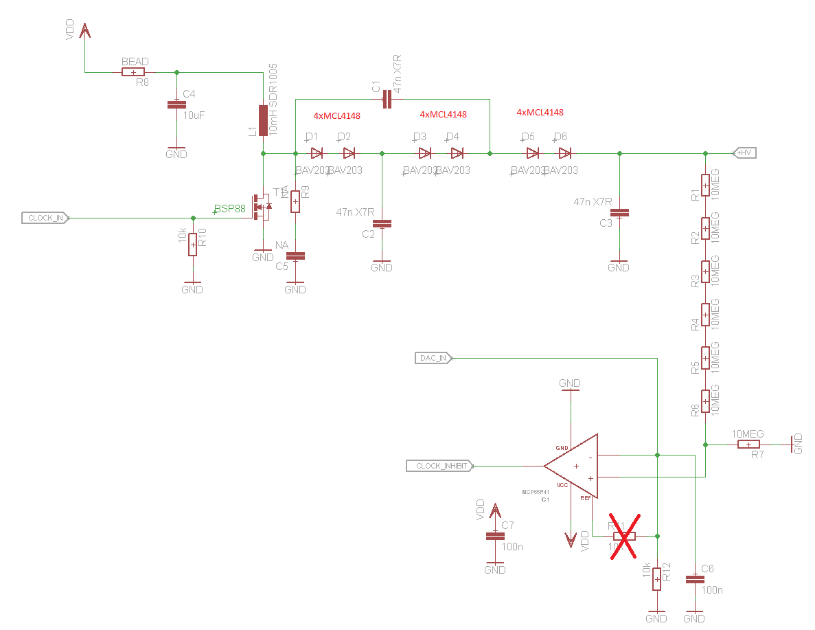

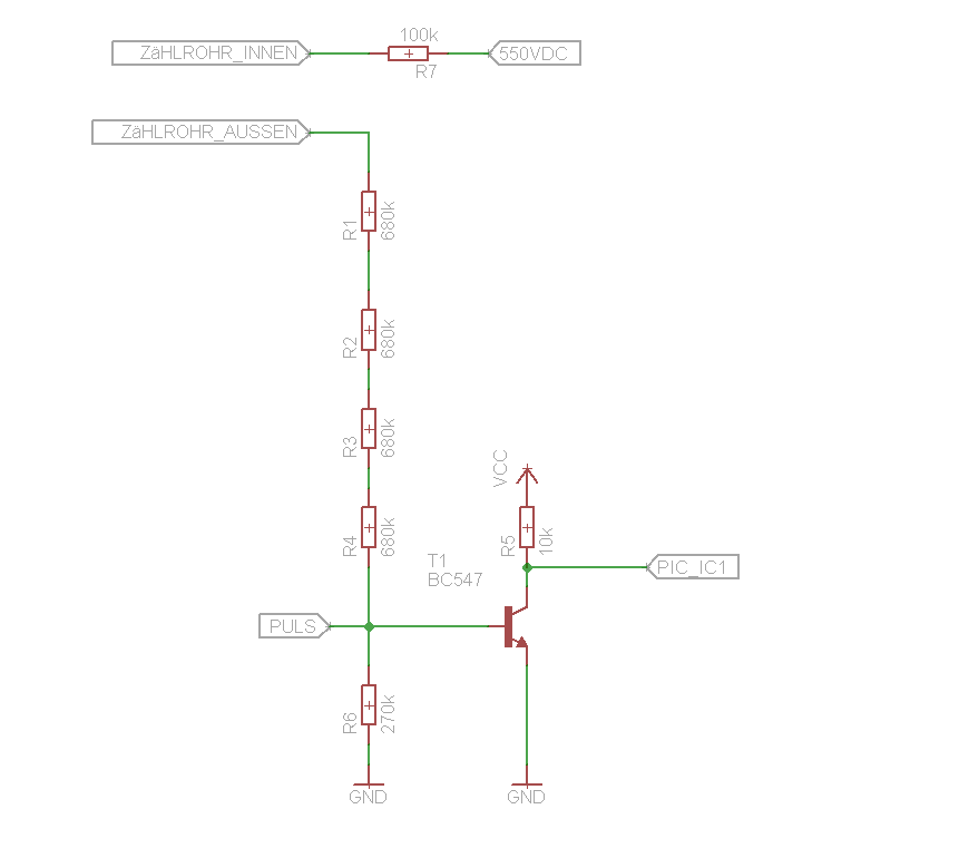

Sodala, die Zählrohre von Helmut Singer Elektronik sind gekommen und
dank des schlechten Wetters habe ich Fortschritte erzielen können.
Der Aufbau ist eine üble Mischung aus hässlichem Tonertransferpfusch und
Drahtigel, daher hier lieber keine Bilder. Man sieht schon aus der
Schaltung, dass an Bauteile das herhalten musste, was grad da war. Daher
die vielen MCL4148-Dioden - hatte eben nichts besseres.
Ums mal zusammenzufassen:
Die Spannung liefert die nötigen 550V aus 3V3 problemlos, die Auslastung
ist so 25%. Regeln tut das ein Timer in einem PIC24, also so ein
Output-Compare-Timer mit Fault-Eingang. Läuft gut, aber mehr Hysterese
hätte allerdings nicht geschadet.
Zählen tut auch der PIC, mit Input Capture.
Den "Detektor" (haha) musste ich teils als Drahtigel umsetzen, weil die
parasitäre Kapazität des Breadboards die Impulse schluckt.
Folgende Werte kann ich berichten (Zähldauer 100s):
- Nullzählrate           : 13
- Radium-Uhr 1cm FHZ76V  : 3009
- Radium-Uhr 1cm LND712  : 1798
Man kann allerdings die Lage der Uhr im Vergleich zum Zählrohr nicht
vergleichen, beim Breadboardaufbau komme ich näher ran.
--> Also: Das Zählrohr ist definitv recht empfindlich.
