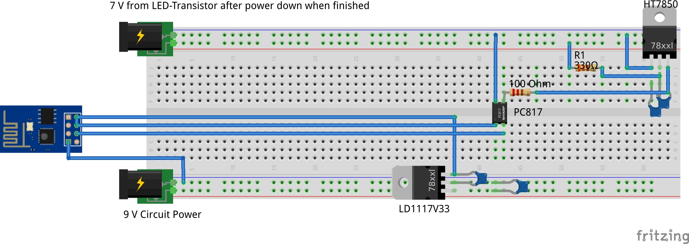

von Jim K. (jim-knopf)
Hallo, wie ist denn die Geschichte mit deiner Waschmaschine ausgegangen?
Stehe derzeit vor einem ähnlichen Projekt.
BSH Waschmaschine 2 Geschosse tiefer. Wenn sie fertig ist, soll sie mir
per Telegram via ESP8266 eine Benachrichtigung senden. Ich möchte dazu
das buzzer Signal abgreifen. Auf dem buzzer steht 1205S 02A. Es dürfte
sich um einen Grewus BME 1205S-02A buzzer handeln. Der arbeitet mit 4-7
Volt.
Ich habe vor dort einen ADUM1201 Optokoppler dranzuhängen. Aber
vielleicht hattest du eine bessere Idee?
ich habe es jetzt wie auf dem fritzing Schaltplan (mein erster)
dargestellt gemacht. Vielen Dank für die Kritiken die hinsichtlich
freundlichem Unterton  durchaus ausbaufähig sind.
Den Adum1201 habe ich getestet und verworfen. Er macht die Sache
komplizierter als ich es brauchte. Das Signal des Buzzers konnte ich
nicht verwenden.
Was ich herausgefunden habe ist, wenn die Waschmaschine fertig ist,
schaltet eine LED Leiste ab. Ein für einer dieser LED's verantwortlicher
Transistor liefert mir jetzt das Signal.
Wenn die Maschine aus ist ist die Spannung 0 V. Wird sie eingeschaltet
liegen dort 4,5 V an. Die Spannung schwankt etwas weil eine andere LED
blinkt. Wenn die Maschine fertig ist, gepiep hat und abschaltet, steigt
die Spannung an dem Transistor auf 7,22 V.
Von Bosch habe ich mir einen Schaltplan der Maschine schicken lassen.
Auf dem Board kann ich die Betriebsspannung für den ESP-01 an einem
Punkt abgreifen an dem 9 V dauerhaft anliegen. Für das abgreifen des
LED-Transistor-Signals verwende ich jetzt einen PC817 Optokoppler.
Funktioniert bisher einwandfrei und zuverlässig.
von devzero (Gast)
Du holst dir VCC fuer den Controller vom Netzteil der Waschmaschine,
aber trennst von der LED galvanisch? Warum - irgendwie sehe ich da den
Sinn nicht, oder verstehe ich Deinen Aufbau falsch?
