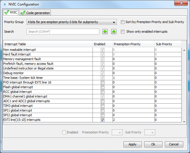

Wird das Interrupt den SysTick_Handler höher priorisiert, als andere
Interrupts? Das sollte doch Voraussetzung für eine gute/genaue delay
Funktion sein.
Interrupts?
kannst/musst du einstellen, siehe Bild. Je nach Cortex Variante mehr
oder weniger Optionen.
>Das sollte doch Voraussetzung für eine gute/genaue delay Funktion sein.
Mag sein, aber die Notwendigkeit einer genauen Delay Funktion ist ein
Beweis für schlechtes Software Design.
STM32 Callbacks und IRQs bei (erledigten/anstehenden) Ereignissen sind
die Lösung.

Normalerweise setzt man den sysTick Handler auf die niedrigste
Priorität.
Ich nutze oftmals den Systick um bestimmte Task in der main abzuspulen.
