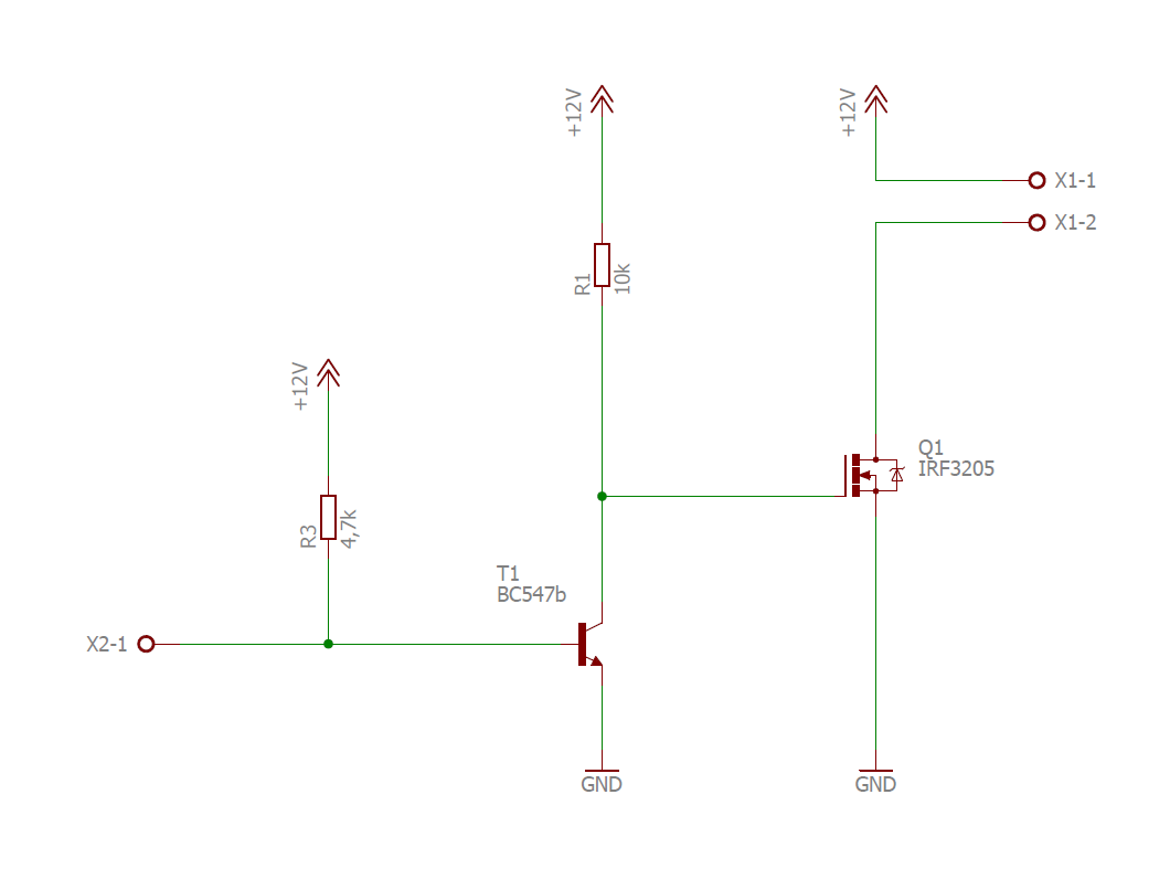

Hallo, da die Leistungstreiber auf meinem Ramps 1.4 Board (3D-Drucker) nichts taugen und zu heiß werden wollte ich zur Ansteuerung des Heizbettes einen externen Leistungstreiber einbauen. Das Heizbett wird ganz primitiv über eine Zweipunktregelung geregelt, also nur "on/off". Als Mosfet habe ich hierzu einen IRF3205 verwendet, welcher laut Datenblatt bis zu 110A schalten kann. Meine Schaltung funktioniert soweit, nur wird der Mosfet innerhalb von Sekunden doch sehr heiß, was ich bei dieser Last nicht erwartet hätte (ca. 10A bei 12V). Nach meinen Messungen fallen am Mosfet ca 0,4V ab, was mit den im Datenblatt beschriebenen RDDSon von 8mOhm nicht zusammenpasst. Testweise habe ich am Gate auch mal direkt 12V angelegt mit dem gleichen Ergebnis. Hat jemand eine Idee was ich falsch mache? MfG

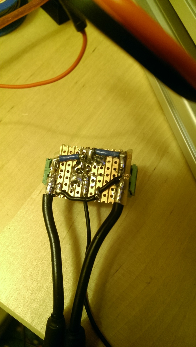

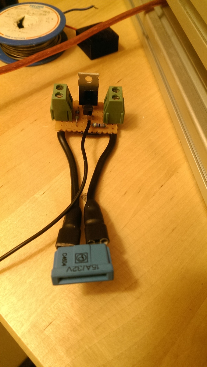

R. H. schrieb: > Hat jemand eine Idee was ich falsch mache? Abgesehen davon, dass der R1 ein wenig hochohmig ist, ist die Schaltung an sich unauffällig. Zeig doch mal ein Foto von deinem Aufbau...

Wie stabil sind die 12V? Wenn die Last ebenfalls an 12V liegt und diese dann auf z.B. 9V "einknickt", dann hast du am Gate des MOSFETs ebenfalls nur noch 9V, was dazu führt, dass er nicht mehr so schön durchsteuert. Mit welcher Frequenz wird der MOSFET geschaltet? R1 würde ich eher mit 1k oder 470 Ohm dimensionieren.

Bitte ein Bild von der Verdrahtung/Aufbau posten! Beim T1 vermisse ich noch den Basis-Widerstand.

@ Nikolai H.: der Basiswiderstand ist doch vorhanden (4,7K) die Steuerleitung wird dann zum Anschalten von der original verbauten Treiberstufe auf Masse gezogen. Um es gleich zu sagen, die Schaltung sieht gruselig aus (Lochraster). Da ich meinem Aufbau auch nicht vertraut habe, habe ich einfach mal einen weiteren IRF3205 direkt an die Kabel gelötet mit Gate auf 12V, leider mit dem gleichen Ergebnis. Der Mosfet erwärmt sich innerhalb von Sekunden sehr stark.

Was mir noch aufgefallen ist, dass dein Basis-Potential höher ist als dein Collector-Potential. Basis und Collector direkt gegen Masse. Der Basisvorwiderstand ist niederohmiger als der Collector-Widerstand, wobei beide am gleichen Potential (12 V) hängen. Das kann auch zu Schwierigkeiten führen, dass dein BJT nicht richtig aufgeht. ICh denke einfach mal laut. :)

Migelchen schrieb: > Was mir noch aufgefallen ist, dass dein Basis-Potential höher ist als > dein Collector-Potential. Das ist bei einem durchgeschalteten Transistor in Emitterschaltung oft der Fall und ganz normal...

lkmiller schrieb: > Migelchen schrieb: >> Was mir noch aufgefallen ist, dass dein Basis-Potential höher ist als >> dein Collector-Potential. > Das ist bei einem durchgeschalteten Transistor in Emitterschaltung oft > der Fall und ganz normal... Der Transistor wundert sich schon, wenn der Basisstrom 2,5mA und der Kollektorstrom 1,2mA ist.

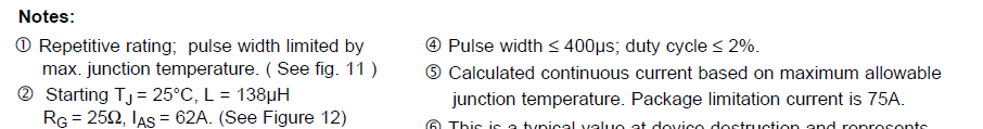

R. H. schrieb: > Rechnerisch komme ich auf ein RDSon von über 0,02 Ohm. Obacht: für den RDSon aus dem Datenblatt musst du direkt auf dem Silizium-Die messen. Und vor Allem: auch wenn da dran steht "static RDSon", so wird er doch wegen der Erwärmung des Dies mit kurzen und knackigen Impulsen gemessen (see Note 4)...

R. H. schrieb: > Rechnerisch komme ich auf ein RDSon von über 0,02 Ohm es könnte stimmen, meine Meinung nach. bei 0,02 Ohm und 10A wurde 2W am MOSFET verbraten. Ohne Kühlung beträgt die Chiptemperarur rechnerisch ca. (2W x 62°)+25° = 149° Bei 150° steigt wiederum RDSon (Figur 4) um die Faktor 2 also 0.08*2=0.016 Ohm.
