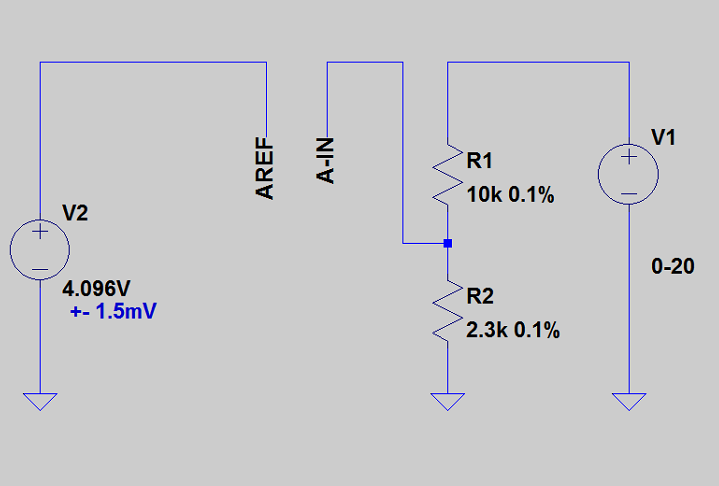

Ich möchte mit einem ATMEGA328 ARUDINO eine Spannung mittels
Spannungsteiler messen
Arduino ADC = 0-1023, das bedeuted bei Vref von 4.096V/1023 = 4 mV
Schritte sind messbar.
Anbei das Schema wie die Messung aussehen soll. Die Spannungsreferenz
hat eine Toleranz von plus und minus 1.5mV.  Die Widerstände sind plus
und minus 0.1% Toleranz.
Wie kann ich im vorherein herausfinden was der kleinste und grösst
mögliche Fehler der Messung sein wird?
Also bis zu 4mV ist ja schonmal klar weil die Auflösung ja nur diese
Grösse hat.

Indem Du die max. Abweichungen von Referenz und Spannungsteiler
durchrechnest. Typisch: Referenz und Teiler jweils bei Max- und
Minwerten durchrechnen.
ABER: sieh ins Datenblatt vom ATmega328. Dessen ADC hat größere Fehler,
als die ext. Bauteile. Daher ist es immer sinnvoll, die aufgebaute
Schaltung abzugleichen. Insofern ist eine Referenzspannung von 4,096 V
ja ganz schön, aber letztlich nur auf dem Papier ein geeigneter Wert.
von Helmut S. (helmuts)
So geht das.
Umin = U1*(R2*0.999)/(R2*0.999+R1*1.001)
Unmom = U1*R2/(R2+R1)
Umax = U1*(R2*1.001)/(R2*1.001+R1*0.999)
Rel_Fehler_minus = (Umin-Unenn)/Unenn
Rel_Fehler_plus = (Umax-Unenn)/Unenn
von Martin S. (sirnails)
Und dann musst Du Helmut S. Ansatz noch weiter bringen
- Fehler der Quelle um +-1,5mV
- Offsetfehler des ADC
- Linearitätsfehler des ADC
- eventuell noch Temperaturdrift der Widerstände (und Holla die Waldfee
- die sollte man nicht unterschätzen. Selbst bei 12 bit Auflösung macht
das bei normalen, nicht temperaturstabilen Widerständen enorm viel
aus!).
Unter Strich also hast Du die minimale Spannung
U_MIN = U_Quelle, nenn - 1,5mV - U_R1,fehler - U_R2,fehler -
U_ADC,linearitätsfehler - U_ADC,offsetfehler
Und das ganze für U_MAX natürlich durch addition.
Und wenn Du das alles ausgerechnet hast, dann musst Du den errechneten
Wert noch auf die 12-bit Auflösung des ADC beziehen, weil es hier nur
ganze Zustände gibt.
Wenn irgendwas um die +-10-20 digits herauskommt, dürfte das überaus
realistisch sein.

Aber: die Toleranz ist die Abgleich/Liefertoleranz ab Werk des
Herstellers.
Und gilt nur für die spezifizierte Temperatur (z.B. 25 Grad).
Hinzu kommen noch Temperaturgang (bei 0.1% Widerständen typisch 15-50
ppm/K) was von -40 .. +125 Grad auch noch mal 0.8% ausmachen kann.
Dann Drift beim Einlöten (bis 1%) und Drift über Alterung (auch nochmal
bis 1%). Wenn man den Worst Case betrachtet kommt man mit üblichen
SMD-Widerständen auf ca 5% Toleranz über Temperatur und Lebensdauer für
einen Spannungsteiler aus 0.1% Widerständen.
Bei der Spannungsreferenz gibt es Temperaturgang, Alterung und
Hystereseeffekte.
Beim ADC schaut man in der Regel auf die TUE Angabe im Datenblatt.
Gruß Anja

Einer der interessanteren Fehler, bei Spannungsteilern mit stark
unterschiedlichen Widerstandswerten, ist die unterschiedliche
Eigenerwärmung durch den Messstrom.
Auch sehr nett: Eine ungleichmäßige Temperaturverteilung auf dem Board.
Beide Konstellationen führen ggf. zu einer Drift des Spannungsteilers,
die größer als die angegebenen Toleranzen der Bauteile ist.
Es gibt noch weitere Fehler, die noch nicht explizit genannt worden
sind, bzw. die ich ggf. überlesen habe (z.B. Drift der Referenz?).
Aber selbst ohne ins Grundstudium E-Technik und Gauß zurückzugehen, ist
es gibt es die Möglichkeit, dass man für eine Maximalbetrachtung alle
möglichen Fehler jedes einzelnen Bauteils identifizieren und
"schlimmstmöglich", sprich mit passend gesetztem Vorzeichen aufaddieren
kann.

schlechtestens Rand.
Also z.B. Richtung zu viel messen: 4.096-0.0015 und 2k3+0.1% und
10k-0.1% und die Abweichung des DAC, sagen wir 1.5 bit also 6mV.
10V / (2302.3+9990) = 1.8729611 vs. 4.0885 = 469 statt 467.5, also echt
nicht der Rede wert, Zufallsstreuungen durch Störungeneinkopplung sind
grösser.
