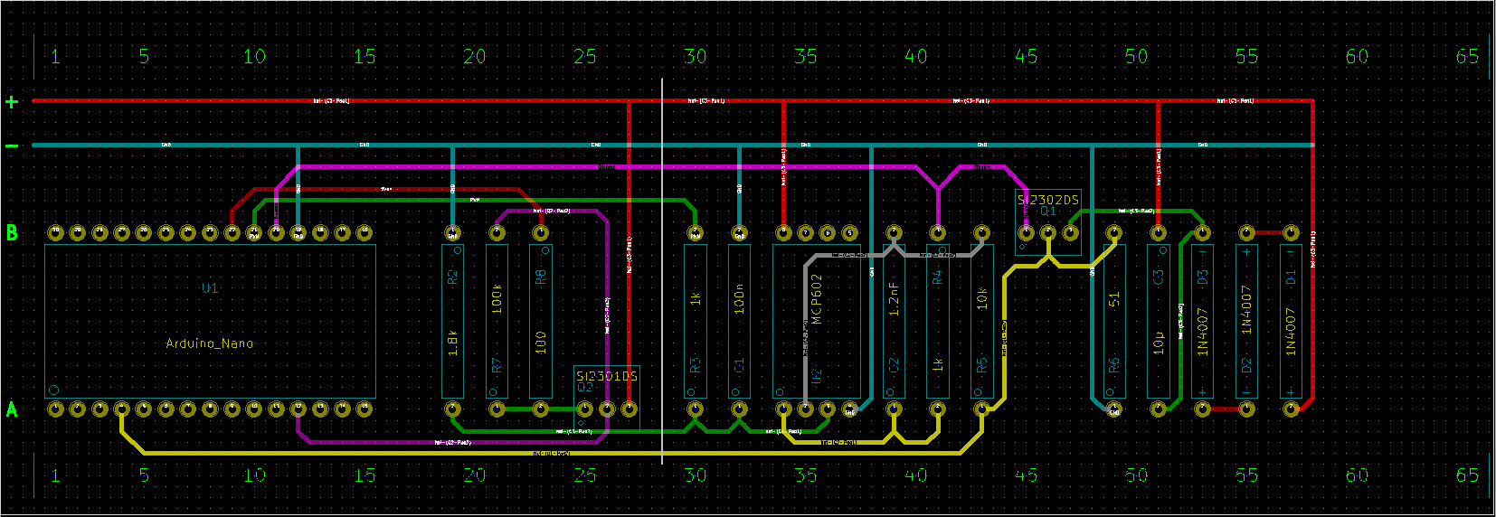

Ich habe mir für den Aufbau auf dem Steckbrett eine Sammlung ganz primitiver Footprints gemacht - einfach n-Pole in zwei Höhen: die kleine für Teile, die nur auf eine, die große für solche, die in beide Seiten gesteckt werden. Dann wird zunächst - ganz normal - der Schaltplan gebaut. Dann den Bauteilen die entsprechenden Footprints zugeordnet und pcbnew damit gefüttert. Zusätzlich zu den Footprints habe ich noch - mit etwas Nacharbeit im Texteditor - ein Lineal zur Steckplatznummerierung gebaut. Als Vorbereitung zum "routen" wird das Raster auf 100 mil eingestellt und 10 oder mehr Layer freigeschaltet. Dann werden zwei Lineale plaziert und dazwischen die Bauteile. Anschließend das Raster auf 50 mil und dann wird "geroutet". Mit den vielen Layern bekommt man die Verdrahtung leicht kreuzungsfrei hin, denn alle Footprints sind tth, jeder Pin erreicht also jeden Layer. Die bunten "Leiterbahnen" machen die Sache schön übersichtlich und mit DRC lässt sich die ganze Chose auch noch auf Verdrahtungsfehler testen. Dasselbe Prinzip läßt sich auch auf Lochrasterverdrahtungen anwenden, wenn man die ganz normalen Footprints verwendet.
