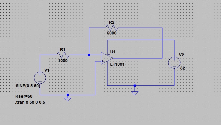

Hallo an alle,
Beschreibung des Problems:
Ich habe einen Funktionsgenerator, max. 5 Vss. Ich benötige eine
Spannung von ca. 30 Vss. Die Frequenz sollte 50 Hz betragen.
Ich wollte dafür einen Operationsverstärker zusammenbauen, um auf die
benötigte Spannung zu kommen.
Mir ist wichtig, dass die Spannung zwischen -30 V und 30 V schwingt.
Kann mir jmd. weiterhelfen, ob ich auf dem richtigen Weg bin, habe das
nämlich noch nie gemacht?
Danke!
von Christian L. (cyan)
M. S. schrieb:
> Ich benötige eine
und
passen nicht zusammen. Wie groß soll eigentlich der Ausgangsstrom sein?

von Dieter W. (dds5)
M. S. schrieb:
> Wieso passt das nicht zusammen?
Weil +-30V eben 60Vss ergeben.
von Peter R. (pnu)
Einen Spannungshub von 30V (Uss) kann  man eigentlich nur bekommen, wenn
man der Leistungsstufe symmetrisch + - Spannung von mindestens 15V gibt
oder mit 30V gesamt versorgt.
 Die 2V "Reserve" (bei den 32V) dürften nicht ausreichend sein.
Damit ist man aber schon an der Grenze bis zu der übliche
Operationsverstärker einsetzbar sind. Für höhere Spannung braucht man
schon spezielle Typen für mehr als 30V Geamtspannung.
Für den unsymmetrischen Betrieb in Deiner Schaltung gibt es zusätzliche
Probleme die bei symmetrischer Versorgung mit +- 15V entfallen.
Eine weitere Eigenschaft die man unbedingt beachten muss, ist der
maximale Strom am Ausgang. Den bringen nur recht teure
Opamp-Ausführungen.
Empfehlenswert wäre es, erst einmal die Forderung +- 30V also Uss = 60 V
zu überdenken. Dann genau überlegen, welcher stärkste Ausgangsstrom
nötig ist.
Mit Deinen Vorstellungen bist du in einen Forderungsrahmen gekommen, der
mit recht hohen Kosten und recht hohem technischen Niveau erfüllbar ist.
von Axel S. (a-za-z0-9)
Wenn die Spannung zwischen +30V und -30V schwingt, dann ergibt das 60Vss
> Ich habe momentan einen Ausgangsstrom von knapp 0.2 A. Ich will einen
> Ausgangsstrom von ca. 1 A haben.
Dann kannst du handelsübliche OPV vergessen. Die schaffen weder die
Spannung (+/-35V Versorgungsspannung wären wohl nötig) noch den Strom.
Spezielle Typen gibt es zwar (z.B. von APEX) aber die wirst du nicht
bezahlen wollen. Und die Kühlung (ca. 15W bei 1Aeff) ist bei einem
integrierten OPV auch nicht ganz so einfach.
Aber bei lediglich 50Hz paßt ja ein NF-Leistungsverstärker. Die meisten
Typen verhalten sich ganz ähnlich wie ein OPV. Ein TDA7296 (auch ..95
und ..94) paßt z.B.

von MaWin (Gast)
Na ja, dann wirst du den OpAmp mit mehr als 32V versorgen müssen, so
+35V und -35V, zusammen also 70V. Das hält der LT1001 nicht aus, aber
ein OPA454.
Schaltung hast du ja schon.
M. S. schrieb:
> Eigentlich brauche ich 20 Vss
Nun, dann halt einen OpAmp mit +25V/-25V versorgen, OPA445.
M. S. schrieb:
> Eigentlich brauche ich 20 Vss, ich dachte jetzt an 30 Vss, um mir einen
> Spielraum zu geben.
> Wie könnte ich denn 20 Vss umsetzen?
20Vss (also +/-10V oder 7V effektiv) schafft ein handelsüblicher
Leistungs-OPV wie etwa der L165. Versorgungsspannung wäre dann
mindestens +/-13V, eher +/-15V.
Alternativ ein OPV der +/-15V Versorgung verträgt und dahinter ein
komplementärer Emitterfolger aus ca. BD135/BD136.
von Klaus R. (klara)
Was Du brauchst ist dieser IC:
http://www.reichelt.de/index.html?ACTION=3;ARTICLE=20995;SEARCH=TDA%207294V
Also 30Vss mit 1A.
Dafür brauchst Du ca. +/- 35V, symmetrisch.
Heraus bekommst Du 30Vss x 0,707 = 21,2Veff.
Das wäre bei 1A eine Leistung von 21,2W.
Das Netzteil sollte 35V x 1A = 35W liefern können.
Ein AB-Verstärker hat einen Wirkungsgrad von bestenfalls 75%.
Der Kühlkörper sollte ca. 35W - 21W = 14W Wärmeleistung abführen können.
Bauanleitungen gibt es zu genüge, z.B.:
http://knollep.de/Hobbyelektronik/projekte/58/index.htm
oder sofort fertig für ca. 15€
http://www.amazon.de/SMO-TDA7294-Mono-Audio-Leistungsverst%C3%A4rker-Verwaltungsrat-KA5532/dp/B00RVIHOJY
Dieser Kostet ca. 8€ und ist vielleicht sogar etwas besser geeignet.
http://www.amazon.de/KKmoon-Amplifier-TDA7293-Mono-Einkanal-Digital/dp/B01CQTLR6S/ref=pd_sim_sbs_23_3?ie=UTF8&dpID=51FviyQ0ZYL&dpSrc=sims&preST=_AC_UL160_SR160%2C160_&refRID=0ZY2KDC0NGNDKH9GEMKM
mfg klaus
