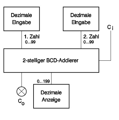

Hallo Community,
ich habe die Aufgabe eine Addiererschaltung aufzubauen, die zwei
2-stellige BCD8421 Zahlen addiert und im BCD8421 Code ausgibt. Dabei
soll das Carry-In Signal auf einen Schalter gelegt werden.   Außerdem
soll der Überlauf in die 3. Stelle durch eine LED angezeigt werden.
Für die Realisierung stehen mir 4-Bit Volladdierer (74 LS 283), and und
or gatter zur verfügung.
Nun zuerst Verständnisfragen:
Kann ich maximal 15 + 15 rechnen (1111 + 1111) ?
Der Überlauf in die 3. Stelle bedeutet, wenn das 3. Bit gesetzt wird
(zum Beispiel bei 0011 + 0001 = 0100 ) ?

Moin,
Was du rechnen kannst, weiss ich nicht. Die Schaltung sollte imho
maximal  99 + 99 + 1 (binaer 10011001 + 10011001 + 1) rechnen koennen.
Ich wuerd' den Ueberlauf an die 3. Stelle so definieren, dass das
Ergebnis >99 ist, also 100 und mehr.
> Ist dies nicht genau die Schaltung, die ich brauche?
Koennte zumindest ein Teil davon sein. Ist aber eben nur einstellig.
Gruss
WK

Gast #4546817
Dergute W. schrieb:
> Hm, schon mal ueberlegt, warum der 74LS283 einen CarryIn und einen
> CarryOut Pin hat?
Nein, das weiß ich leider nicht. Das ist das erste mal, dass ich mit
diesem oder Ähnlichen Bausteinen etwas zu tun habe.
Meine Idee war jetzt folgende, die Dualzahlen erst einmal aufzuteilen:
wenn ich eine 99 + 99 rechne habe ich ja theoretisch:
1001      1001  +      1001      1001
 b2        b1           a2        a1
Jetzt müsste ich ja b2 zu a2 addieren, was ja dann den 100er bzw 10er
bereich darstellt (im Beispiel wäre es 180). Also müsste ein Carry Out
Signal ausgegeben werden, wenn b2 + a2 > 9 , was den Überlauf in die 3.
Stelle (100-er bereich) darstellt oder?
Ähnlich wäre es ja bei b1 und a1, nur dass dort der 10-er und 1er
Bereich betroffen ist ( im Bsp: 18 ) Carry out = übertrag in den 10er
Bereich?

Gast #4546850
Dergute W. schrieb:
> Gute Idee.
> Nur von der Reihenfolge solltest du vorgehen, wie auch beim
> schriftlichen Addieren: mit der Least significant Digit (also hier der
> 1er Stelle) anfangen; dann gucken, wann in deinem Fall ein Carry von der
> 1er auf die 10er Stelle auftreten kann, was dann alles zu tun ist...
Macht der Baustein das nicht Automatisch?
mal angenommen ich addiere a1=5=0101 und b1 =0101 , dann habe ich einen
Übertrag zur 10er Stelle, die über den Carry out ausgegeben und zur
Summe von a2+b2 addiert wird, richtig? Dieser Carry out müsste die Summe
von a2+b2 um 10 erhöhen, also um + 1010 ?
Zum Beispiel 55+55   :
a1+b1 = 5+5 =  0101 + 0101 = 0 mit Carry out 1 (für 10er Stelle)
a2+b2 = 5+5 = 0101 + 0101  = 0 mit Carry out 1 (für 100er Stelle)
Denke ich so richtig?
Das Carry out bei a2+b2 wird lediglich durch eine LED dargestellt, bzw
Durch eine 1, die dem gesamten Ergebnis vorangestellt wird (100er
Stelle,
wenn a2+b2 > 9 ) ?

Moin,
Ja, das sollte deine Schaltung machen. Im Datenblatt zum 74283 steht
aber "binary full adders.."  und nicht "bcd full adders".
Wenn du dem 0101+0101 zum addieren gibst, wird dabei 1010 (=10 dezimal,
also in BCD schon nicht mehr gueltig) rauskommen, denn der weiss nix von
BCD. Der Witz an der Aufgabe wird sein, dass du von aussen per
verschiedenen Gattern erkennst, wann das Ergebnis noch einer Korrektur
bedarf, um wieder BCD zu sein. Fuer diese Korrektur wirst du noch einen
4bit Addierer brauchen.
Der Z80 Prozessor hat einen Assemblerbefehl: DAA - der macht das, was
deine Schaltung auch machen soll. Vielleicht hilfts dir weiter, das mal
zu googlen/lesen, was dieser Befehl bewirkt.
> Stelle,
> wenn a2+b2 > 9 ) ?
Ja, wuerd' ich mal so sehen. Oder man koennte es z.b. als CarryIn Signal
fuer die naechsten Stellen verwenden, wenn du deine Komplettschaltung 2x
aufbauen wuerdest, um 2 4 stellige BCD zahlen zu addieren.
Gruss
WK

#4546956
Moin,
Bernd91 schrieb:
> Aber ich trenne die Zweistelligen Zahlen ja auf, in jeweils Einstellige
> (a1 a2 b1 b2) und füge diese später wieder zusammen, geht das so nicht?
Ja, genau so wird's laufen. Bei der Einerstelle kommt noch von aussen
dein CarryIn. Das CarryOut der Einerstelle (Also nicht das Carryout des
Addierers, sondern ein Carryout genanntes Ausgangssignal deiner
"Korrektureinheit") wird dann mit dem CarryIn der Zehnerstelle
verbunden. Das Carryout der 10erStellenKorrektureiheit ist dann der
"Ueberlauf in die 3. Stelle".
Wenn ich's recht ueberblicke, brauchst du fuer den ganzen Zirkus 4 von
deinen 4bit-Binaer-Addierern. Jeweils einen fuer die Addition einer
Stelle und dann noch einen fuer die eventuelle Korrektur. (Kleiner Tipp
- wenn man nicht korrigieren muss, dann kann man auch einfach 0000
dazuaddieren. Dann brauchst du noch aus UND und ODER
zusammengeschusterte Logik, die erkennt, ob eine Korrektur noetig ist
und ein CarryOut fuer die naechste Stelle generiert.
Das wird' ne schwere Geburt :-D
Gruss
