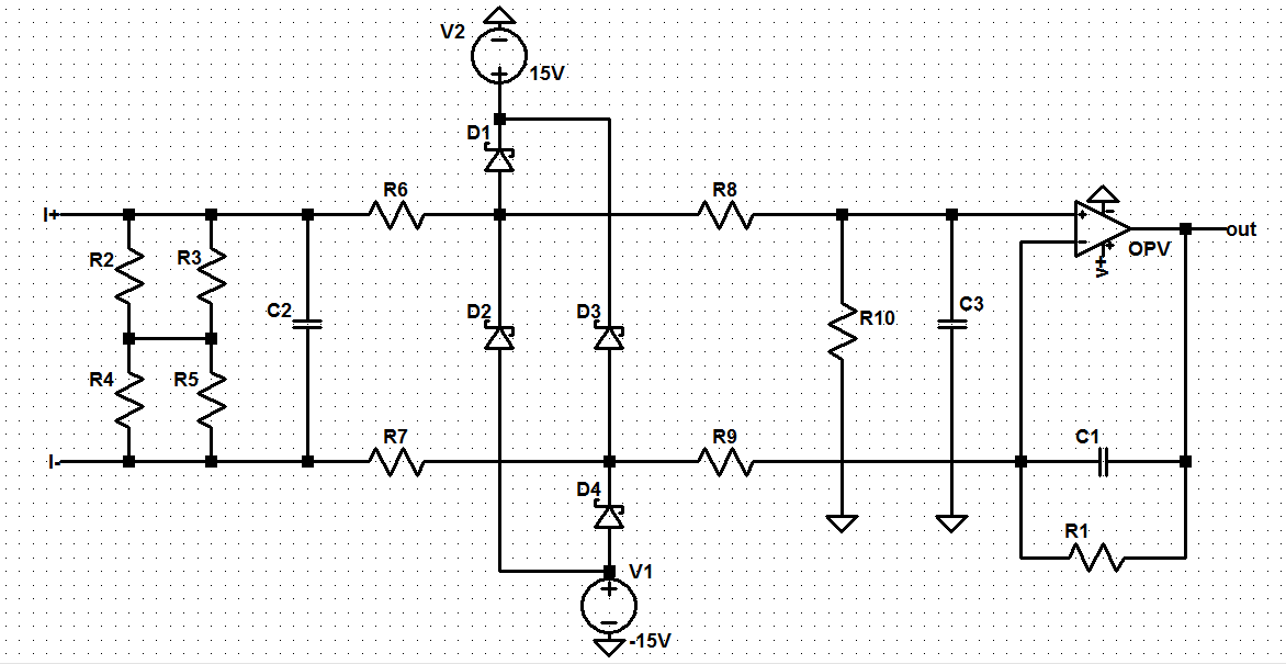

hallo leute ich habe eine frage wegen dieser schaltung.
meine frage lautet wozu brauche ich diese 4 widerstand nach dem eingang
wenn ich als eingang einen strom einspeise von angenommen 10mA bis 40
mA. und wofür brauche ich diese dioden???? sind das schutzdioden ????
was machen diese ???
und ist das ein differenzverstärker nach dem dioden.
danke im voraus
> mA.
Widerstände sind recht nützlich, um Ströme in Spannungen zur weiteren
Verarbeitung zu wandeln. Die Arbeitslast auf mehrere zu verteilen schont
den Einzelnen. Kennt man ja von Arbeit.

Moin,
Warum's gerade 4 Widerstaende sein muessen, weiss ich nicht, hat
vielleicht Gruende in der Leistung, die einer der Widerstaende verbraten
kann. Wenn du einen Strom einspeist, dann hat ein Widerstand, der von
diesem Strom durchflossen wird - oder meinetwegen auch 4 Widerstaende
die angenehme Eigenschaft, dass eine zum Strom proportionale Spannung an
ihm/ihnen abfaellt.
Der Plan hinter den Dioden wird sein, dass sie - sollte die
Eingangsspannung zu hoch oder zu tief ausfallen -anfangen zu leiten und
damit den Verstaerker von zu hohen/niedrigen Eingangsspannungen
schuetzen sollen.
Ja, irgendwie schon. Also ein Operationsverstaerker, der durch R1,8,9,10
und C1,3 als Tiefpass mit symmetrischem Eingang beschaltet ist.
Gruss
WK

Sieht nach Schutzschaltung für Industriehallen aus. Für Kabel, die neben
1000kW-Motoren verlegt werden.
Der Widerstand ist z.B für 10 Volt / 40 mA konzipiert, darf aber z.B.
bei 1000 Volt nicht kaputt gehen.
Um Kriechstrecken und Verlustleistung einzuhalten, braucht man entweder
1 Spezialwiderstand oder 4 normale.
