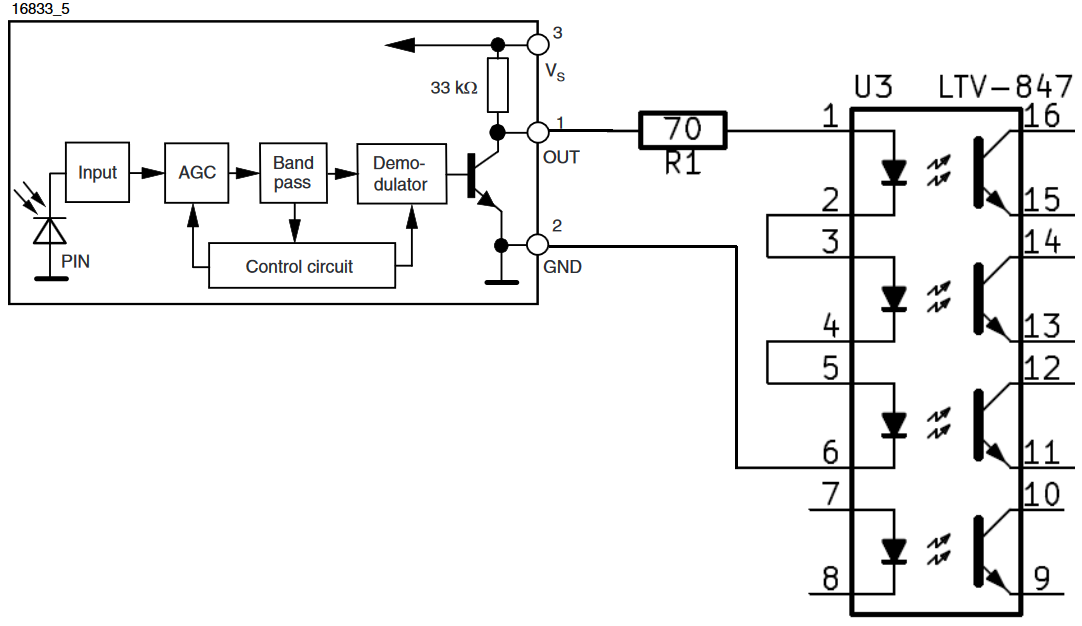

ich suche nach einer Lösung um ein IR-Signal aus einem TSSP4P38 für drei
Geräte verfügbar zu machen.
Dafür wollte ich einen LTV-847 Optokoppler nutzen um damit das Signal
vom IR-Empfänger durchschleifen. Leider kommt am Ausgang des
Optokopplers nichts an.
Die Schaltung ist im Anhang.
LG

Würdest du die LEDs der Optokoppler parallelschalten  (natürlich mit
einem Vorwiderstand für jede), dann könnte auch was am
Optokopplerausgang ankommen.
Vielleicht ist der dann aber auch noch zu langsam (Ich habe mich nicht
das Datenblatt dazu angesehen).
Gast #4546871
Kannst du mal erklären, wie du auf diesen Vorschlag kommst?
Ob da nun drei LEDs in Serie oder parallel an einem Widerstand von 30k
Vorwiderstand hängen, macht nun wirklich keinen Unterschied.
Da fließt einfach zu wenig Strom.
Ich empfehle die Lektüre der Seite 1 des Datenblattes.
http://www.vishay.com/docs/82474/tssp4p38.pdf

Und um es gleich vorweg zu nehmen. Eine Parallelschaltung dürfte unter
Beachtung der Absolut Maximum Ratings vom TSSP4P38 sowieso nicht in
Frage kommen.

Wenn das Signal an nur einem Eingang des Optokopplers liegt kommt am
Ausgang auch nichts an.
Im Datenblatt steht etwas von "Cut-Off-Frequency 80kHz".
Michael U. schrieb:
> in das Datenblatt des TSSP4P38 hast Du aber schonmal reingeschaut,
> speziell das Blockdiagramm?
Okay, das Datenblatt habe ich mir schon angeguckt. Für mich sieht das so
aus das dass Funktionieren sollte.
Bin aber für andere Vorschläge offen wie man das IR-Signal für drei
Empfänger verfügbar machen kann.
Ich habe mir das Innenleben des IR-Receivers nicht angesehen.
Würden sie auch noch gegen Vcc geschaltet sein, wäre es noch besser.
Die drei Optokoppler-LEDs kommen auf eine Spannung zwischen 3,6V und
4,2V.
Das könnte als Reihenschaltung noch hinkommen.
#4546889
der Empänger ist aktiv Low, bei 0,5mA ist die Ausgangsspannung 100mV,
maximal zulässiger Strom ist 5mA, welche Spannung da am internen
Transistor abfällt, ist nicht erwähnt.
Das ist ein Logikausgang, kein Treiber für LEDs o.ä.
npn-Transistor dazwischen, der die Optokoppler schaltet. Basis kann dan
auch direkt and en Ausgang, der interne Widerstand gegen +Ub begrenzt
den Bassistrom ausreichend.
Gruß aus Berlin
Michael
Haben diese Geräte denn unterschiedliche Massepotentiale?
Falls nicht, würde ein einzelner Transistor zur Verstärkung
reichen. Falls doch, musst Du einen Transistor zur Verstärkung
zwisdchen TSSP und OK schalten.

Aha. "Parallelschaltung" hast du also auch nicht begriffen. Genauso
wenig wie auch "open collector Ausgang".
Das ist falsch.
Zuerst mal solltest du überlegen, woher denn der Strom kommen soll, der
durch die LED der drei Optokoppler fließen muß. Aus dem IR-Empfänger
kommt der jedenfalls schon mal nicht.
Dann wäre es angebracht, mal kurz darüber nachzudenken, welchen
Logikpegel die Schaltung hinter dem Optokoppler sieht, wenn der
IR-Empfänger an seinem Ausgang ein H (bzw. L) liefert.
Als nächstes könntest du darüber nachdenken, ob es wirklich eine so
clevere Idee ist, drei IR-LED in Reihe an einer Betriebsspannung von 5V
betreiben zu wollen. Stichworte: Exemplarstreuung der Flußspannung,
Betriebsspannungsschwankung, Stromkonstanz.
Dann wäre als nächstes die Frage zu klären, wieviel Strom du wirklich
durch die IR-LED schicken mußt. Hint: im Datenblatt steht der
Maximalwert den die LED im Optokoppler aushält. Es ist keineswegs so,
daß du die LED immer mit diesem Maximalwert befeuern mußt.
