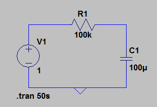

Guten Tag,
bei den gewählten während sollte der Kondensator nach der Zeit t=5*R*C
(=50s) aufgeladen sein. Wieso kann ich das an meiner Ltspice Simulation
nicht erkennen? Es kommt im Bereich von 0-50s einfach eine Gerade bei
1V.

Sultan schrieb:
> Es fehlt das Häkchen bei 0 V im .tran Dialog.
Danke, es klappt. Aber warum muss die Spannungsquelle bei 0V beginnen?
Ist in der Realität doch auch nicht so, da lege ich direkt meine
Spannung von z.B. 1 V an.
Gast #4546907
Du kannst auch mit .ic V(n001)=0.0 die Anfangsspannung auf dem C1
festlegen. Allerdings solltest Du dann einen Label z.B vc1 festlegen und
.ic V(vc1)=0.0
verwenden.
Doch, wenn Du so eine Schaltung (z.B. Batterie, Widerstand, Kondensator)
in der Realität zusammenlötest und Dich irgendwann mal mit Stoppuhr und
Messgerät bewaffnest, um die Spannungskurve am Kondensator aufzunehmen,
wirst Du auch nur die konstante Batteriespannung sehen. Auch in der
Realität müsstest Du durch geeignete Massnahmen (z.B. Schalter) erst
dafür sorgen, daß zu Beginn der Messung Dein Kondensator entladen ist.
Gast #4546944
Vor einer Transient-Analyse werden erst die DC-Arbeitspunkte berechnet
und dann von dem Punkt aus gestartet. Heißt letztlich, Spice wartet, bis
alle Kondensatoren aufgeladen sind und fängt dann an.
Du hättest auch als Quelle einen Puls nehmen und die Quelle von 0V auf
1V schalten können - man braucht nicht mal ein Delay >0.
Das Häkchen ist aber noch einfacher :-).
