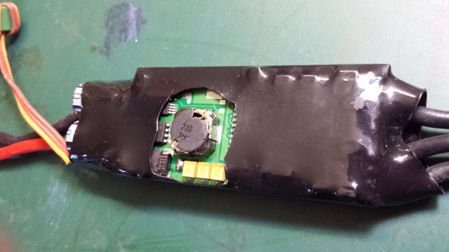

Spule welche ist das?
Gast #4547315
ich habe eine defekte Spule/Induktivität und brauche dafür Ersatz.
Aufdruck 220Yu- (bei dem Minus bin ich nicht sicher)
Ist ca 10x10mm groß und hat seitlich am Gehäuse lötanschlüsse.
Kann mir bitte dabei jemand helfen?
Danke
Walter

Bauhöhe messe ich 4,5mm
Ich bin nicht mal sicher, ob diese Spule kaputt ist!
Das Oberteil ist jedenfalls gebrochen.
Das Teil ist, soweit ich jetzt beurteilen kann, voll funktionsfähig.

#4547382
Mir siehts eher wie ne Speicherdrossel für einen Spannungswandler aus.
Ja, mech. Defekt. Aber Induktivität stimmt natürlich nicht mehr.
Bezeichnuung/Wert ist leider nicht eindeutig, solange man den Hersteller
nicht kennt.
Auslöten und messen, es dürften 20-50% der Induktivität fehlen.

Speicherdrossel für Spannungswandler - das hört sich gut an!
Das ist ein Regler für einen Brushless Motor im Modellbau.
Dieser liefert bei Spannung zwischen 3,5-25V an den dünnen Kabeln
konstant 5V!
Für die Messung der Induktivität frag ich mal einen Freund mit OSZI.
Welchen Wert sollte der nun liefern?
Gast #4547398
MaWin schrieb:
> Je nach Grösse eine L-PISM (Fastron, Reichelt)
> die Frage ist ob 22µH oder 220µH,
> da Fastron 2R2 für 2.2µH schreibet würde ich sagen 220µH.
220 deutet auf 22µH hin. Für 220µ wären auch zuwenig Windungen drauf.
Gast #4547404
Statt der Induktivität kannst du einfach den DC-Widerstand messen, bei
einer 220µH Drossel in der Größe müsste der ca. 0,5 Ohm betragen. Dabei
nicht vergessen den Widerstand der Messleitungen abzuziehen!

Gast #4547460
Das kann man nur mit Erfahrung machen und mit Vergleichsspulen.
Das hat der TO aber nicht.
Weiter ist ein Anhaltspunkt der Chip. Mit der Beschaltung kann man die
Induktivität bestimmen.
So eine Spule mit 220µH sieht anders aus.
Gast #4547507
michael_ schrieb:
Deshalb hab ich ihm das abgenommen.
Unnötige Mühe.
Für gewöhnlich steht 221 drauf, aber das war auch schon mit optischem
Unterschied.
