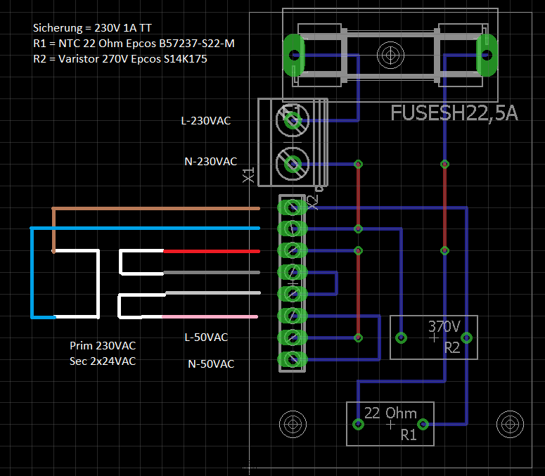

Guten Morgen,

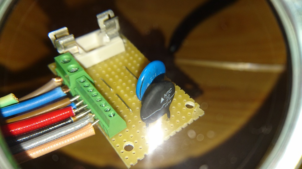

wollte gestern meine Trafo Schutzschaltung testen. Leider ist mir nach
ca. 10-15 sekunden die Sicherung durchgebrannt. Der Varistor ist sehr
heiß geworden und hat wie auf dem Bild zu sehen einen Riss bekommen und
ist jetzt dauerhaft niederohmig.
Ich habe die Schaltung ohne Last getestet.
Ich habe jetzt 2 Ideen woran es liegen könnte.
1. Varistor ist mit 270V zu klein dimensioniert.
2. Varistor sitzt zu nah am NTC und ist aufgrund der hohen Temperatur
kaputt gegangen.
Hat noch jemand ne Idee woran es noch liegen kann?

von hk_book (Gast)
Peter schrieb:
> Guten Morgen,
> kaputt gegangen.
wenn Du wie in der "Stückliste" angegeben einen S14K175 eingesetzt hast,
ist das kein Wunder, der ist nämlich für 175Vrms und nicht für 230Vrms.
Das hätte dann mindestens ein K230 sein müssen. --> Datenblatt lesen!
von Michael B. (laberkopp)
Ein S14 Varistor von Epcos, wharscheinlich beschriftte mit S14K275E2K1,
wird mit der zulässigen rms Spannung beschriftet, 270V sind also
ausreichend für unsere Netzspannung.
Allerdings kenn ich nur 275V, nicht 270V, und auf deinem Plan steht
370V, nichts genaues weiss man also nicht.
Eigentlich müsste die Schaltung also funktionieren, aber der Abstand
zwischen hellrot und hellblau ist natürlich viel zu gering, als daß der
Trafo noch als Schutztrafo isoliert, ebenso schlimm R2 und N50V.

von Harald W. (wilhelms)
Vaistoren altern. Mit jedem Störimpuls werden sie niederohmiger
und brennen dann irgendwann durch. Deshalb werden sie normaler-
weise mit einer Temperatursicherung in direktem Kontakt
montiert.
von Peter R. (pnu)
Sind die Leiterbahnbreiten ernst gemeint?
Zum Beispiel 2,5A(?)-Sicherung und Zuleitungen, die dünner sind als der
Draht in der Sicherung.

von Peter (Gast)
Danke erstmal für die schnellen Antworten.
Die Idee mit dem Datenblatt war garnicht schlecht...
Hab mich von der Artikelbezeichnung "Scheiben-Varistor S14K175 270 V
Epcos S14K175 1 St." täuschen lassen.
Das die Platine nicht wirklich gelungen ist (Leitungsquerschnitt usw.)
bin ich mir bewusst. Ist aber erstmal nur ein Testaufbau und wird später
noch ordentlich gemacht.
Vielen Dank für die Hilfe. Werd dann wohl mal gleich den Richtigen
Varistor bestellen.

von Heiko G. (heikog)
Auch könnte man durch Vertauschen von ein paar Anschlüssen die
Drahtbrücken vermeiden, was den Berührungsschutz stark verbessern würde
(insbesondere wenn man dann noch die Aderendhülsen an die Schraubklemmen
anpasst).
Falls noch nicht gemacht auf jeden Fall auch noch die Lötpunkte zwischen
Primär- und Sekundärkreis entfernen, sonst sind die Isolationsabstände
sehr knapp.
