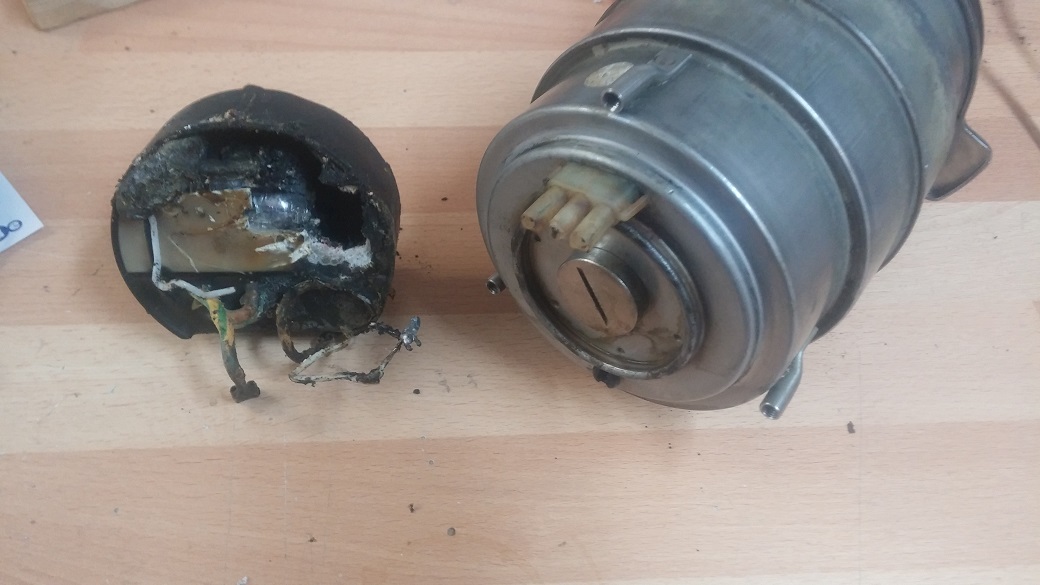

ich habe einen Tauchpumpe mit einem Asynchronmotor. Nun ist der
Kondensator hin (Pumpe lief noch mit einer sehr hohen Stromaufnahme).
Nach dem Öffnen konnte ich leider nicht mehr erkennen wie der Motor
angeschlossen war. Nun habe ich versucht den Motor zu messen um
festzustellen, ob die Wicklung noch OK ist. Nach meinen Messungen kann
ich aber nicht feststellen welcher Anschluss für was ist.
Gemessen zwischen den Anschlüssen:
1 - 2 = 38 Ohm
2 - 3 = 46 Ohm
1 - 3 = 7,7 Ohm
Muss es nicht so sein:
1 -2 = R Wicklung 1
2 – 3 = R Wicklung 2
1 – 3 = R Wicklung 1 + R Wicklung 2
Gibt es dafür eine Erklärung oder ist sicher die Wicklung hinüber.
Gast #4548289
> 1 -2 = R Wicklung 1
Ist ja im Prinzip auch so, nur deine Bezeichnungen sind etwas
unglücklich gewählt:
Wicklung   2...1 38Ohm   1....3 8Ohm (cirka, meßungenauigkeit)
zusammen   2..................3 46Ohm
Ansonsten: Immer Foto machen bevor man etwas endgültig zerlegt...

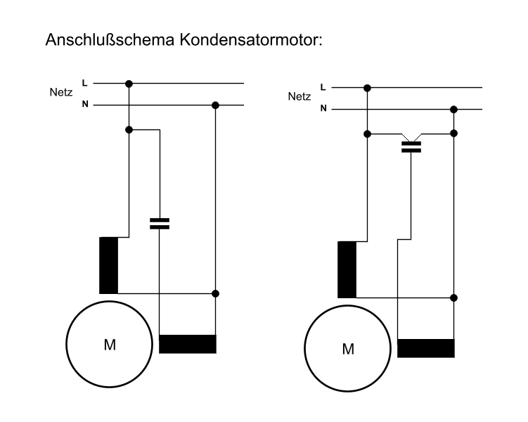

Gast #4549243
TimS. schrieb:
> Aber warum hat eine Spule nur 8 Ohm?
Hauptwicklung / Anlaufwicklung.
> Sollten diese nicht gleich sein?
Nein, das ist bei einer Kreiselpumpe nicht nötig. Durch die anders
gewickelte Anlaufwicklung kann auch der Kondensator viel kleiner
ausfallen.
Die Pumpe hat wohl eine Nennaufnahme von ca. 800W?

(Firma: Funkenflug Industries) #4549319
Ohne den Kondensator laufen diese Motoren idR gar nicht oder nur durch
Zufall an. Solange sie nicht drehen brummen sie nur wütend vor sich hin
und werden heiß, bis aus der Tauchpumpe ein Tauchsieder wird.

OP (Firma: Germany) #4549645
Motor läuft!
Allerdings habe ich jetzt einen Kondensator mit 50µF/ 450V zwischen
Anschluss 3 und 1 geschaltet.
Komisch ist nur das sich die Werte bewahrheiten. Der Motor läuft mit
einer Stromaufnahme von 3,5A das sind ca. 800 Watt. Scheint mir sehr
viel.
Wie auch immer...
Welcher Kondensator wäre jetzt richtig. Laut Wiki 20 µF pro kW
Motorleistung
Also 16µF?
