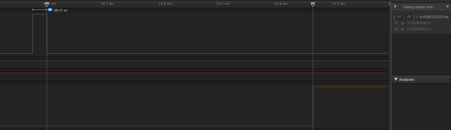

(Firma: Vescomp) #4833838
posti schrieb:
> Wie stabil sind die gemessenen Werte bei Euch?
 +/- 1us.
 Allerdings:
 60ms zwischen Messungen.
 Triggerpuls = 25us.
 Pulsende <=> Echobegin = 458us bis 460us.
 Und es funzt ohne Probleme, Fehler im mm-Bereich.
 Hier ein Screenshot, damit du die Zeit vom Pulsende bis Echobegin
 abziehen kannst.
