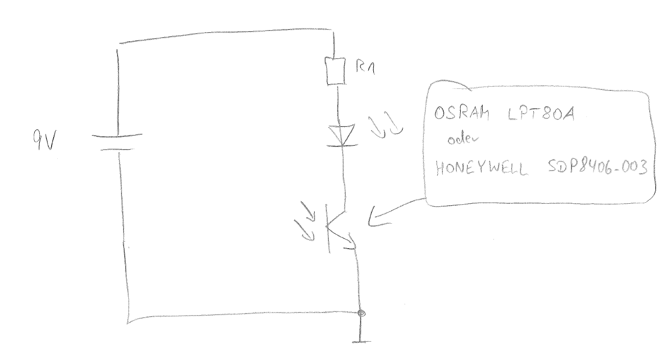

Hallo, ich wollte an einer FritzBox die Zustände der LEDs "auslesen",
ohne dass ich irgendwelche Modifikationen an der Box vornehmen möchte.
Diese Zustände möchte ich dann weiterverarbeiten, evtl. verstärken oder
zunächst auf Optokoppler geben. Ich habe die Idee mittels verschiedener
Photodioden bzw. -transistoren versucht. Dabei sind die Photoelemente
mittels Gewebeband auf die jeweiligen LED direkt aufgesetzt und fixiert
worden.
Leider kommt hinten relativ wenig bzw. gar nichts an Helligkeit an
(Testausgang war mittels extra LED bestückt).
Woran könnte das liegen? Wellenlänge müsste passen, an der FB sind gelbe
LED verbaut.
Irgendeiner hier im Forum eine Idee? Dank Euch!
