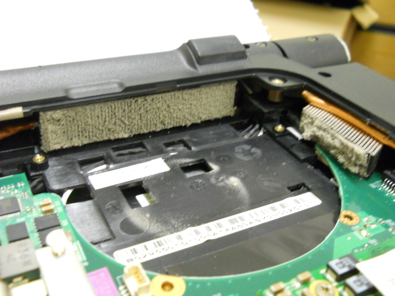

Bei älteren Laptops ist eine Säuberung des Lüfters ratsam. Sonst sterben
diese an Überhitzung. Das kann so aussehen wie das beigefügte Bild.
