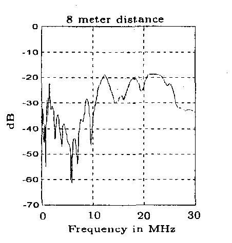

Ich habe mal eine gemessene Übertragungsfunktion von einem kfz Bordnetz
angehängt (an zwei willkürlichen Punkte im Abstand von 8m gemessen). Was
ich verstehe ist, dass die tiefen Einbrüche entstehen, weil Reflexionen
und dadurch Auslöschungen stattfinden, weil das Bordnetz ja nun mal
keine wellenwiderstandsrichtige Abschlüsse besitzt. Aber warum ist das
nur bis etwa 10MHz der Fall? Bei größeren Frequenzen ist die Wellenlänge
doch viel kleiner und es müssten doch viel mehr Einbrüche in der
Übertragungsfunktion zu erkennen sein? Kann mir jemand erklären, warum
das nicht so ist? Welchen Zusammenhang übersehe ich?

Naja, so ein Bordnetz ist ja schonmal etwas länger. Auf die Länge kommt
es auch garnicht so sehr an. Wenn man zwischen zwei anderen Punkten
misst, sieht es so ähnlich aus. Viel "Gezappel" bis etwa 10MHz, ab da
dann etwas ruhiger. Ich möchte nur vertehen, warum das ab 10MHz etwas
ruhiger aussieht.
