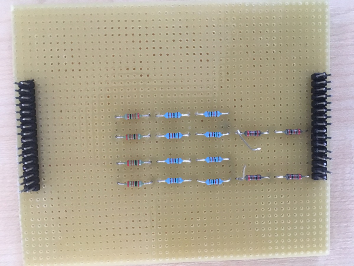

Hallo Community,
ich wollte auch einer Lochrasterplatine Widerstände zu einem
Spannungsteiler verschalten. Ich habe die Widerstände berechnet und
simuliert. Nachdem ich das nun verlötet habe, haben einige Widerstände
ihren Wert geändert. Aus 15k wurden 14k und aus 82k wurden 51k.
Wie kann das sein?
Danke

Das kann eigentlich nicht sein, ausser du hast sie mit einem Brenner
hartgelötet.
Was für Widerstände, wie gemessen, was hängt in der Schaltung da noch
dran (Wer misst misst Mist).
Schaltplan und Bild der Platine (oder und Unterseite). Bildformate
bitte beachten.

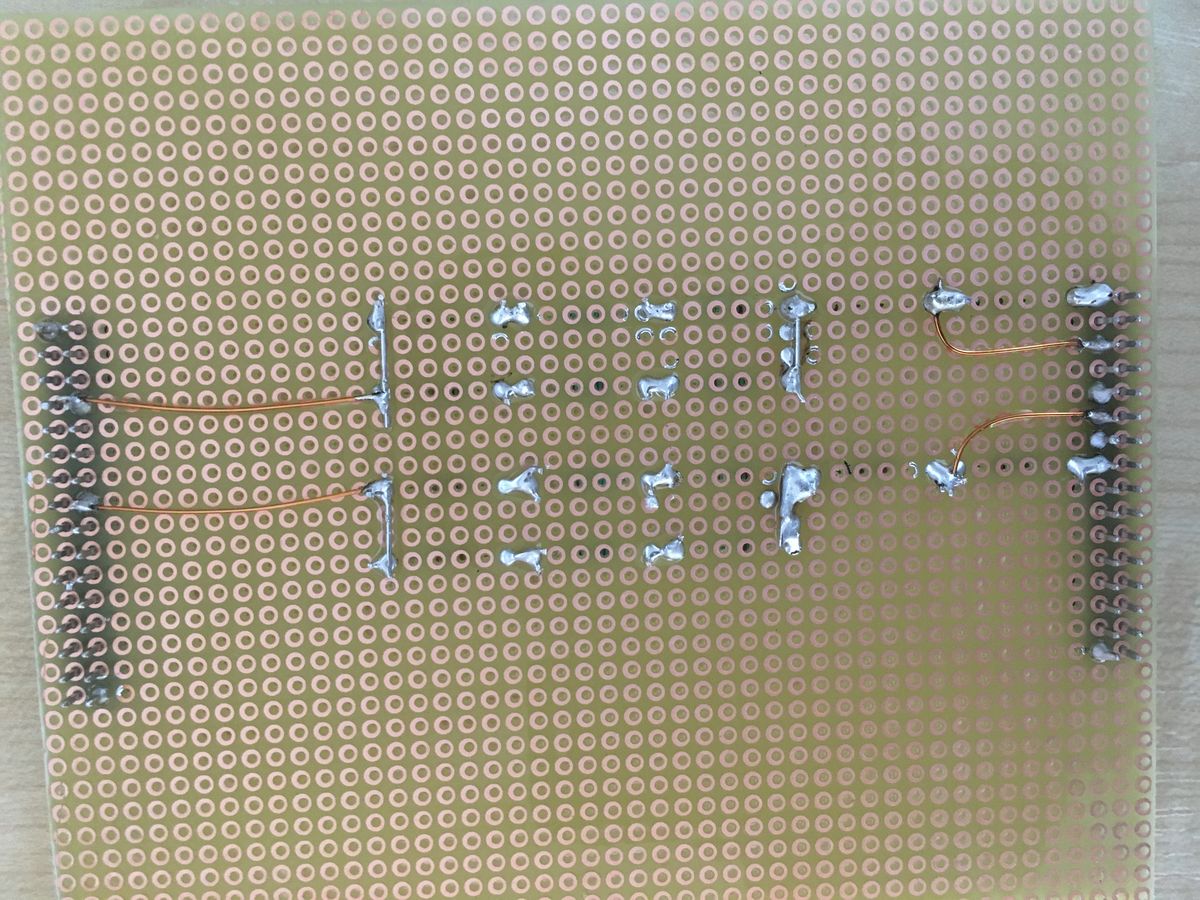

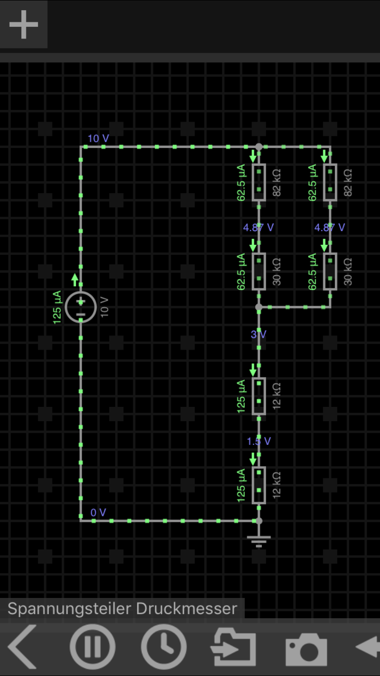

Es ist ein simpler Spannungsteiler. An der Platine hängt beim Messen
nichts. Es sollen lediglich die 10V auf 3V herabgesetzt werden. Wenn ich
die Widerstände in der Packung messe, passt das.
Platine habe ich gereinigt. Bilder sind im Anhang. Vllt seht ihr was.
Gast #4550186
1. Ich sehe im Schaltplan keine 15k Widerstände, nur 30k
2. Misst du wenn du an den 30k und den 82k misst immer auch den
resultierenden Parallel/Serienwiderstand der anderen drei Widerstände.
Warum hast du für eine Spannungsteiler 6 Widerstände verbraten?
Gast #4550264
Uni-t schrieb:
> Der Fehler war im Routing. Ich habe es gefunden. Vielen Dank für eure
> Hilfe :)
Wenn die Messwerte stimmen und du hast nun einen "Routing"-Fehler
gefunden, glaube ich eher, dass du nach deiner "Reparatur" wirklich
einen Fehler in der Schaltung hast.
Wie es scheint, hast du lediglich einen Messfehler gemacht.
M.N. schrieb:
> Na dann rechne doch mal:
> 82 k parallel zu 142 k macht 52 k
> 15 k parallel zu 209 k macht 14 k
So als kleinen Beleg.
