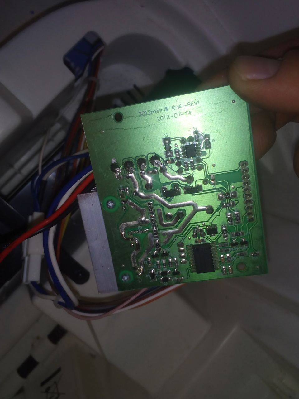

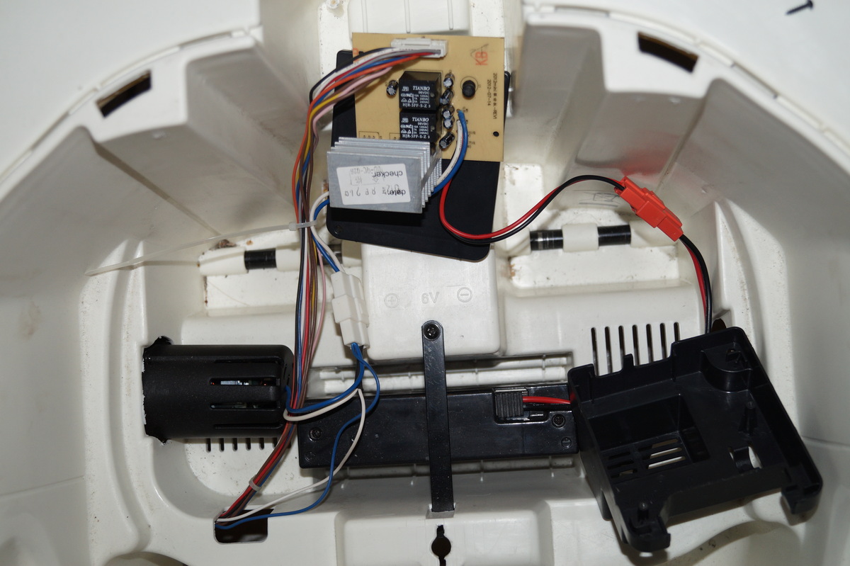

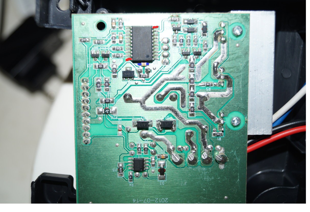

Hallo Leute,
ich brauche eure Hilfe falls ihr Zeit findet.
Mein Neffe hat ein Kinderauto das mit 6V betrieben wird.
Für den Betrieb hat man einen EIN/AUS Schalter, LED´s hinterm Tacho,eine
Art Schaltknauf mit Stufen für Geschwindigkeitsregelung und
Rückwärtsgang und ein Gas-Pedal.
Ich habe dummerweise einen 12V Bleiakku benutzt und jetzt ist irgendwas
kaputt.
Wenn ich den An-Schalter betätige gehen die LED´s an, aber der Motor
geht nicht. Habe die Platine ausgebaut, sie hat äußerlich keine
Beschädigungen.
Spannung kommt an Platine an , jedoch geht keine Spannung zum Motor
(blau/weiss).
Jetzt bin ich in einer sehr traurigen Situation, da mein Neffe sein Auto
will :D. Ich hätte das ganze gerne erstmal repariert. Besser wäre
allerdings , wenn ich es mit 12 V betreiben könnte.
Meine Frage ist jetzt was genau an der Platine kaputt sein könnte, die
zwei schwarzen Relais ?
Ich freue mich auf euere Antworten und bedanke mich im Vorraus.

von Uto der Sabbernde (Gast)

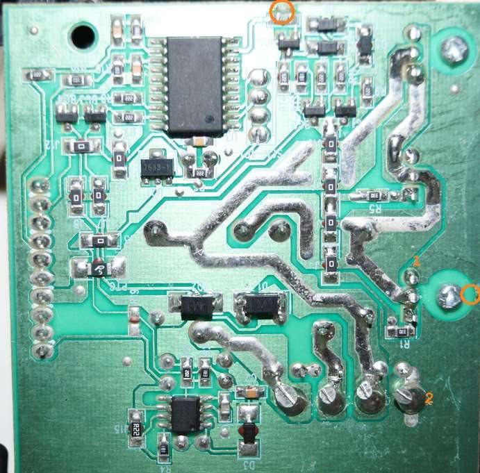

Mach mal ein Ordentliches Bild der Platinenunterseite. Das könnte ein µC
sein. Da müsste man rausfinden ob sie den Direkt mit 6v versorgt haben
(oder durch ein zwei dioden) oder ob es Spannungsregler gibt.
Steht auf dem kleinen 8 pin was drauf? Die Bauteile drumrum könnten einn
Schaltregler ergeben.

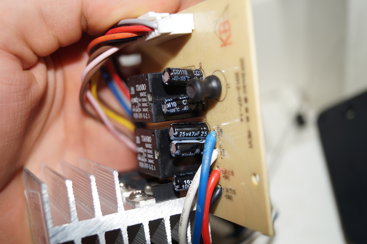

von Michael U. (amiga)
die Relais werden es vermutlich überlebt haben, da sterben die Spulen
thermisch und das dauert etwas und man sieht es meist schon an
verformten Gehäusen.
Das es Geschwindigkeitsstufen gibt, wird wohl die Elektronik mit dem
netten Kühlkörper Schaden genommen haben.
Da müßte jetzt mindestens Bezeichnungen der ICs und des
Leistungsbauteils haben, Außerdem wohl eine Art Blockschaltbild, was da
an der Leiterplatte außen angeschlossen ist.
Gruß aus Berlin
Michael

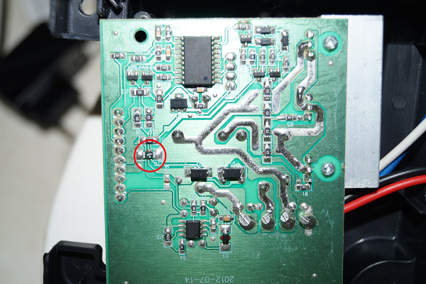

von Edo S. (edo)
Erstmal vielen dank für die Antworten.
Ich habe widerstände gemessen , herauskam ca 1200Ohm. Beschriftungen
sind nun zu sehen hoffe ich. Habe mir eine Spiegelreflex ausgeliehen.
Ansonsten lade ich es über bilderupload hoch ,wusste aber nichts obs
erlaubt ist.
Pin 8 , welcher ist gemeint , sehe ich grad nicht.
Motor funktioniert übrigens , habe ihn direkt an 6V getestet.

von Edo S. (edo)
Also bei dem Versuch die Beschriftung der Mc´s zu entzifern sind mir die
Augen ausgefallen.
der Eine :STC 12le5202AD
          351-50p20G
          122H3V304.B
der zweite kleine: ARTSCHIP
                   34063APS
                   N1225
Ich musste kurz weg , ich schaue sobald ich kann was auf dem KuhLkörper
ist.

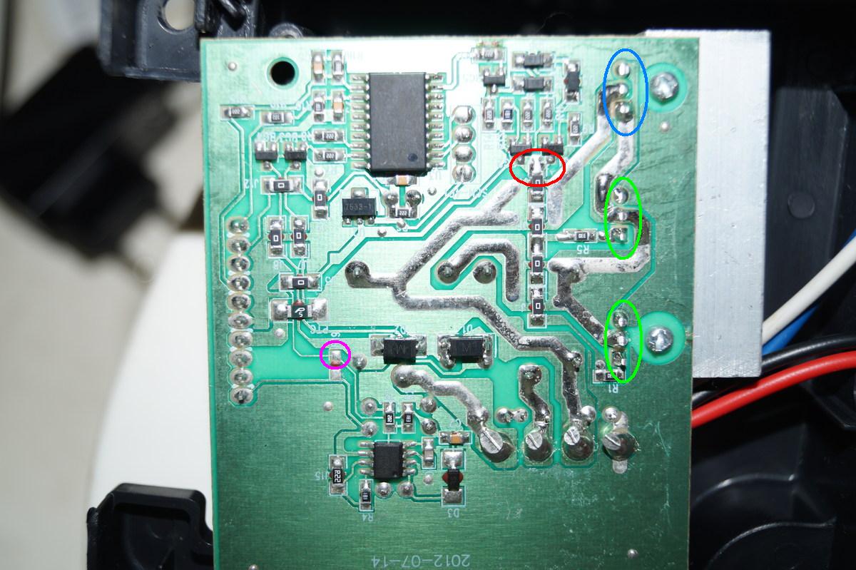

von DocMartin (Gast)
Wo hast du die gemessen?
Die Relaisspulen müssten laut Datenblatt 100 Ohm haben -> defekt.
Bei Rest der Schaltung kann man ohne Schaltbild ein wenig schätzen:
- Der Chip beim Kontroller scheint ein 3,3Volt Spannungsregler zu sein,
der und alles daraus versorgte könnte am Leben sein.
- Die dicken Transistoren (am Kühlkörper) werden es spannungstechnisch
überlebt haben, evtl. hat sie der Strom überlastet (glaube ich nicht,
sollte man aber messen).
- Die Relais und deren Treiber sind fraglich, falls die Spulen überhitzt
wurden und Windungsschluß hatten, gibt es hier Schaden -> messen.
Ansonsten: viel Glück.
Ahoi, Martin

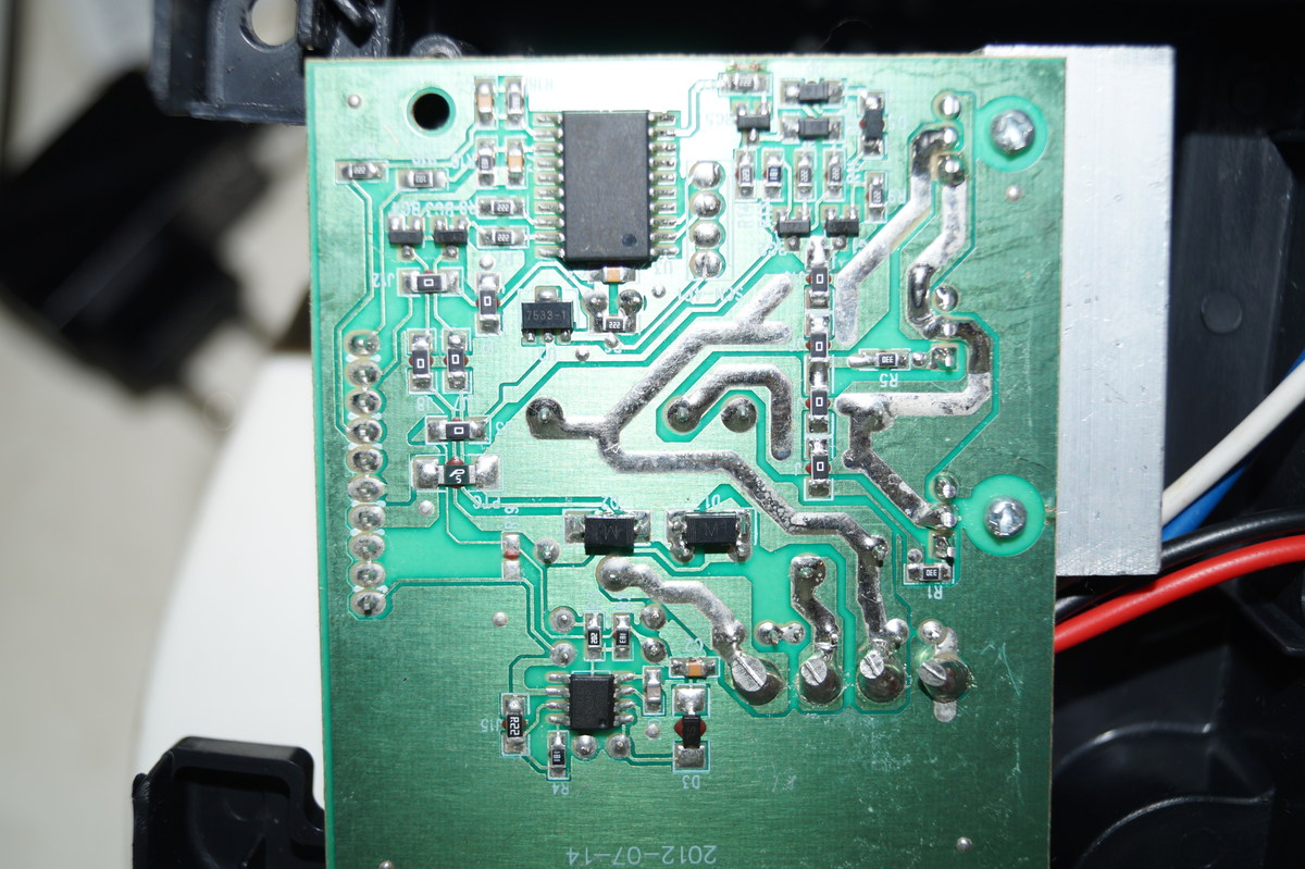

>           351-50p20G
>           122H3V304.B
das ist der Mikrocontroller.
Unterhalb befindet sich ein SMD-Chip 7533-1, den ich für einen
3.3V-Linearregler halte.
>                    34063APS
>                    N1225
das ist ein Spannungregler (ich vermute, eine Variante des
verbreiteten MC34063A)
Die Gesamtschaltung sieht nach einer PWM-Stufe
(auf dem Kühkörper befinden sich zwei parallelgeschaltete
Leistungs-FET und eine Diode) mit einer Relais-H-Brücke aus.
Auf dem Bild der Unterseite kann man links vom µC die beiden
Relais-Treiber und rechts vom µC die Gegentakt-Treiberstufe
für die FET-Ansteuerung erkennen.
Letztere könnte bei ungünstiger Auslegung das ansteuernde µC-Pin durch
Überspannung gegrillt habe - das wäre der GAU.
Ahoi, Martin

von Rasputin (Gast)
Miss bitte das eingekreiste Bauteil mal ohmisch.
von Max (Gast)
Das bei R1 sieht auch merkwürdig aus. Ich kann es immer noch nicht
glauben, dass der TO e-Technik studieren soll und sich bei solch einer
simplen Schaltung so anstellt. Das wäre wirklich ein Unding, wenn das
stimmen sollte...
Miss doch mal ob am Controller noch Spannung anliegt.
Die Rot markierten müssen die Pins am Controller sein.
Die Blauen sind vermutlich der Abblockkondensator.
von Wir machen das (Gast)
Komm vorbei, frag nach Rüdiger oder Dietmar..
http://www.repaircafe-castroprauxel.de
Hier noch ein paar Hinweise:
Lila: Ausgang des Stepup Wandlers. Versorgt die PWM Endstufe und den MC,
sollten etwa 12-15V sein bei 6V Speisung.
Rot : Ausgang des Gatetreibers. Hier sollte abhängig von der Stellung
des Gaspotis ein Rechteck mit den genannten 12-15V Pegel stehen. Mit
einem normalen Messgerät misst man da zwischen 0V (Gas weg) bis etwa 12V
(Vollgas).
Blau: Freilaufdiode
Grün: PWM Endstufe aus 2 parallelgeschaltenen MOSFet.

von Bernd K. (movin)
Was meint Ihr zu den beiden Massestellen oben über dem Widerstand und
rechts an der Schraube?

von qwerty (Gast)
Das wäre auch mein Tipp gewesen. Leider ist das nicht genau zu erkennen,
aber es könnte sich nur um ein Masseproblem handeln. Ich habe mal zwei
Stellen markiert, an der die Masse auf der Platine zum Leistungsteil
anscheinend unterbrochen sein könnte. Durch Messung mit dem Multimeter
testen, ob zwischen den Punkten 1 u. 2 Durchgang besteht. Wenn nicht,
dann hat es die Masseleitung (miserables Design) zum Leistungsteil
(Transistoren am Kühlkörper) zerlegt. Folgendes Szenario: durch die
kurzzeitige Verwendung von 12V ist der Strom stark angestiegen und hat
die Masseleitung an den dünnen Rändern zerlegt. Reparatur: zwischen
Punkt 1 u. 2 ein Massekabel anlöten.

von Mike J. (linuxmint_user)
Das ist möglich da sie nur für 6V spezifiziert sind.
Du kannst dort aber einfach mal die Spulen durch messen ob die
durchgebrannt sind. (eigentlich hat man ja auch einen Widerstand vor der
Spule)
Dort wurden aber 0 Ohm Widerstände an der Zuleitung der Spule verbaut
die dann zu den zwei Transistoren rechts vom großen schwarzen Chip
gehen. (auf dem Bild: 13009863_10209037455191566_1072062983_o.jpg)
Ich tippe ich aber mal darauf dass diese beiden Transistoren
ausgetauscht werden müssen.
Der große Chip selber wird wohl noch ganz sein da bei ihm ein
Spannungsregler vorgeschaltet wurde.
Die beiden kleinen Transistoren werden wohl NPN-Transistoren (BC847)
sein.
Wenn die Spulen der Relais defekt sein sollte:
https://www.reichelt.de/HJR3FF-12VDC-SZ/3/index.html?ACTION=3&GROUPID=7620&ARTICLE=79370&SHOW=1&OFFSET=16&;
Wenn das Bild heller, mit Makromodus, etwas schärfer gemacht wird, dann
kann man vielleicht auch etwas mehr sehen. :-)
(Widerstandswerte oder den Bestückungsdruck um dir zu sagen was man
meint und wo es sich genau befindet)
Da ist doch eigentlich echt nicht viel dran.
Ich sehe da einen Controller, die beiden Transistoren für die
Ansteuerung der Relais, dann natürlich noch die Relais zur
Polaritätsänderung am Motor, an dem Kühlkörper sind zwei parallel
geschaltete MosFETs mit einer Freilaufdiode und dann gibt es noch den
Treiber für die Gate-Ansteuerung.
Die Schaltung ist wirklich schön einfach und idealer Weise auch
einseitig bestückt.
Ich würde wohl erst mal die 3.3V Spannung am Controller messen.
Danach den Spulen-Widerstand der Relais durchmessen (müssten rein
Theoretisch 200 Ohm sein).
Der Widerstand zwischen Gate und Source der MosFETs müsste "unendlich"
groß sein. (man könnte den 33 Oh Gate-Vorwiderstand ablöten um das zu
messen)
Man könnte ohne angeschlossenem Motor probieren ob der Controller auf
die Betätigung des Gaspedals reagiert und das Gate angesteuert wird.
Vielleicht einfach mal eine rote LED mit Vorwiderstand zwischen Gate und
GND anlöten um es erkennen zu können.
