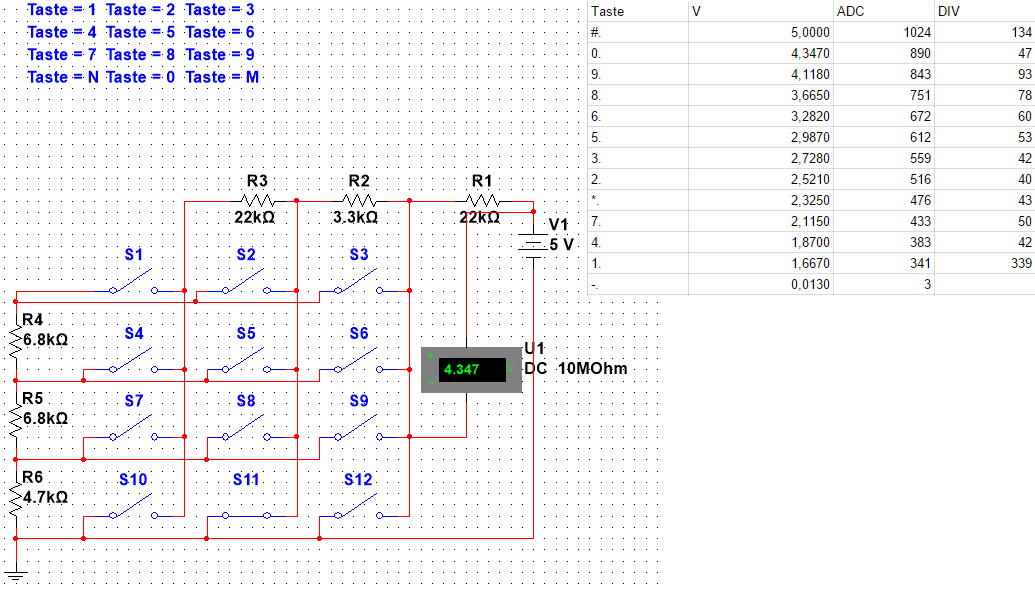

Hallo :), Ich habe ein Keypad 4x3. Die derzeitigen Widerstandswerte haben für Reihe 4 ADC Werte die zu nah aneinander liegen. Was für Widerstandswerte wären hier besser geeignet? µC ist Atmega328P, VCC ist 3.3-2.4V
Ich würde für jeden der 5 Widerstände am Keypad einen anderen Wert aus der gleichen Dekade nehmen, also 5 unterschiedliche Werte. Für den Widerstand, der an GND angeschlossen ist, würde ich einen mittleren Wert nehmen. Z.B. 1k, 2k2, 3k3, 5k6, 6k8 für das Keypad und 4k7 Richtung GND.

Hier meine Werte. Min Abstand von 40 zwischen den ADC Werten sollte reichen.

Hier noch ne Berechnung für Mehr oder weniger Tasten: http://www.lispology.com/show?10QY oder hier für 4x4 http://www.technoblogy.com/show?NGM
Kannst ja ein bissel mit den Werten spielen. Bei ratiometrischer Messung spielt die genaue Höhe der Versorgungsspannung keine Rolle. ...
Stefan A. schrieb: > Die derzeitigen Widerstandswerte haben für Reihe 4 ADC Werte die zu nah > aneinander liegen. > Was für Widerstandswerte wären hier besser geeignet? Der rechte Widerstand ist zu klein, er bildet ja einen Spannungsteiler. Besser sind da 10k geeignet. Und die 4,7k durch 3,3k oder 3,0k ersetzen.
