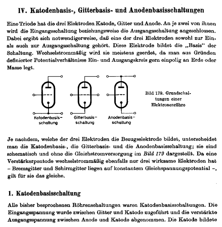

Wolfgang schrieb:
> Üblicherweise heißt die "Basis" bei Röhren "Gitter". ;-)
Warum nur müssen sich immer wieder Personen zu Wort melden, nur um ihre
Ahnungslosigkeit kund zu tun?
Die Basis ist das von Eingang und Ausgang gemeinsam benutzte
Bezugspotential, gemeinhin auch als Masse bezeichnet.
Wie anders wäre es möglich, dass z.B. eine EC88 als Gitterbasisstufe
spezifiziert ist?
