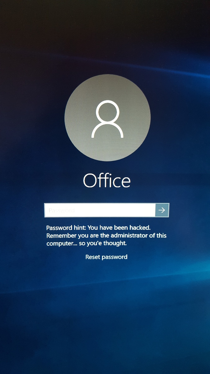

Der PC war nun einige Stunden am Konvertieren eines Videos dran. Als ich
dann wieder ins Office kam, war das Gerät aus (Sleepmodus deaktiviert)
Beim Hochfahren plötzlich Passwort abfrage. Obwohl ich eigentlich nie
eines gesetzt hatte, habe ich einige probiert, u.A. auch das vom Hotmail
account mittels dem ich mal einige App heruntergeladen habe.
Dann fiel mir erst der Hinweis auf "you have been hacked"
Wie würdet ihr nun weiter vorgehen? Ich möchte nicht nur Zugang zum PC
erhalten sondern viel wichtiger wäre mir die Schwachstelle zu finden...
Vorsichtshalber ist er nun mal vom INet getrennt
Naja, ich würde als erstes mal Linux von einer Life-CD booten und
schauen ob die Daten auf der Festplatte noch unversehrt sind. In jedem
Fall dann aber erst einmal ein Backup der wichtigen Sachen erstellen.
Anschließend noch danach googeln wie man diesen Passwort-Mist los wird,
und wenn das nichts fruchtet würde ich Windows wohl neu installieren.

Zu dem Problem, es gibt ein Haufen von USB-Boot-Tools im Internet die
dein Passwort auf Null setzen, bzw auf den gewünschten ändern.
Was die nicht können ist dein Passwort auslesen. Aber auf deine Daten,
bzw. eigentlich die ganze Installation bleibt wie sie ist. Einzige, dass
Programme die deine Daten über User-Passwort verschlüsseln, dir
natürlich deine Daten nicht anzeigen können.(z.B. Passwortmanager bei
Chrome der die Passwörter für deine besuchte Webseiten speichert)
http://www.lostwindowspassword.com/reset-windows-7-password-with-usb.html
https://www.youtube.com/watch?v=QUjBtNeuVDs
http://pcsupport.about.com/od/toolsofthetrade/tp/passrecovery.htm

Nein, passwörter lokaler Accounts werden wie Überall als Hash mit Salt
gespeichert. Man kannes nur mit einer Rainbow Table erraten, sofern es
in dieser enthalten ist, oder ersetzen.
Falls es Account ist der mit dem MS Konto verknüpft ist kann es darüber
gehackt worden sein. Bei einem Lokalen Account sollte soetwas  nicht
möglich sein (tm).
