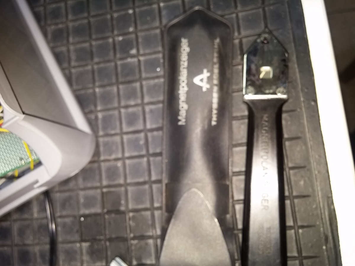

Du könntest aber auch einen Sensor beschalten und als "Polanzeiger"
verwenden...
