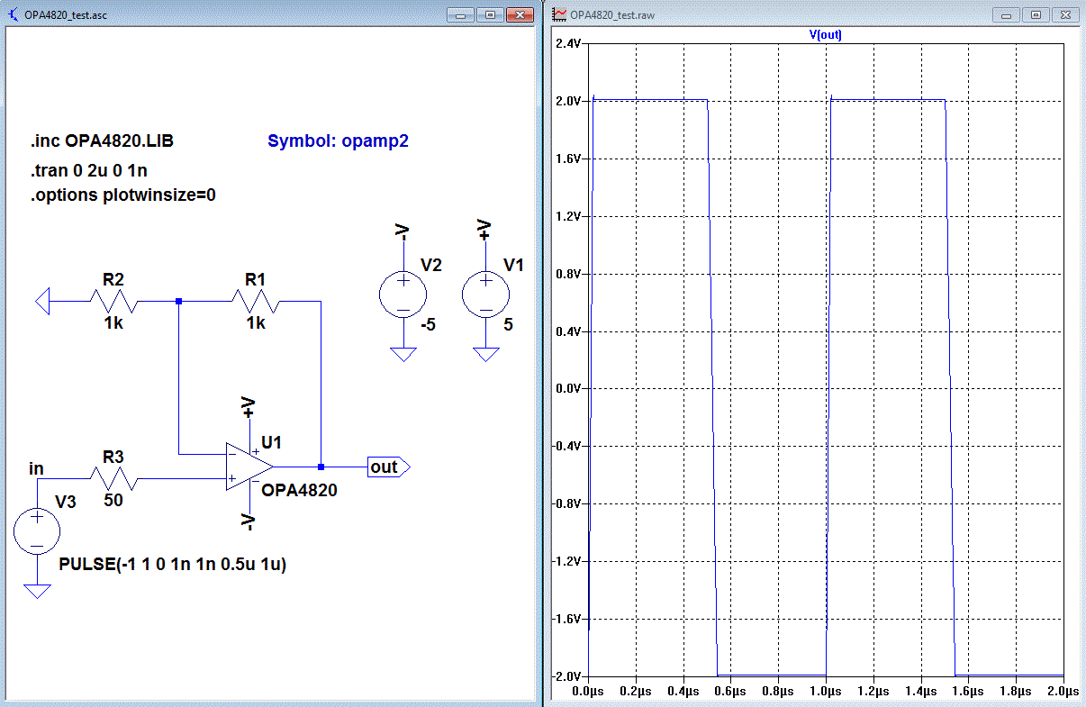

Ich möchte in einer Schaltung zwei bestimmten OPVs benutzen: OPA4132 und
OPA4820. Leider gibt es, soweit ich das überblicke, dafür keine
LTSpice-Modelle. Eine Entschlüsselung von TINA-Simulationsmodellen
scheint mir sehr aufwendig.
Was für weitere Möglichkeiten gibt es noch? Kann ich ein Modell komplett
selber erstellen? Oder gibt es andere OPVs, die den oben genannten sehr
ähnlich sind, sodass ich auch diese verwenden könnte?
Vielen Dank schon einmal für eure Hilfe!

von hinz (Gast)
PSpice Modelle passen normalerweise.
von Barbara S. (et-eule)
@hinz und klaus: Verstehe ich das richtig? Ich soll einfach den opamp2
nehmen, in OPA4132 umbenennen und das PSpice Modell mit .lib opa4132.lib
einbinden ?

bei dem Modell klappt das, weil dieses Modell die gleiche Pinreihenfolge
wie opamp2 hat.
+input -input +supply -supply output
Diese Pin-Reihenfolge steht im Pin des Symbol opamps als Zahl von 1 bis
5 im Feld "Nelist order".

Vielen Dank! Für den OPA4132 geht das, für den OPA4820 aber wohl
nicht...
Ausschnitt aus OPA4820.LIB
* THIS MODEL IS APPLICABLE TO OPA820 & OPA4820
* CONNECTIONS:
*              Non-Inverting Input
*               | Inverting Input
*               | |  Out
*               | |  |  Positive Supply
*               | |  |  |  Negative Supply
*.SUBCKT OPA820 + - Out V+ V-  ; removed by Bruce Carter 1-28-2005 -
non-standard order
Oder kann ich den (vllt mit leichten Modifizierungen?) auch nehmen?

von Helmut S. (helmuts)
Ich habe gerade extra das Symbol modifiziert um dann festzustellen, dass
die Simulation nur Unsinn liefert. Habe dann entgegen dem Kommentar im
OPA4820.LIB file die klassische Pinreihenfolge von opamp2 genommen und
es läuft wie erwartet. Da haben sich die Kommentarschreiber von TI
vertan.
Helmut
