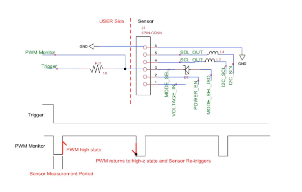

Hi an alle,
meine Problemstellung sieht folgendermaßen aus:
Ich möchte den GPIO-Pin PA5 mit einem externen PWM-Signal belegen.
Bei dem Signal handelt es sich um eine übersetzte Abstandsmessung.
Der Sensor sendet also eine Falling-Edge aus, sobald die Messung
beginnt, und sendet eine Rising-Edge, sobald er das Signal, was er
ausgesendet hatte, wieder empfängt.
Soweit ich es verstanden habe, hat dieses Signal keine feste Frequenz.
Auf dem STM32 läuft FreeRTOS als Manager.
Der Plan ist, den Timer zu starten, sobald der Interrupt durch die Edge
erfolgt, und den gemessenen Zeit-Wert in eine Queue zu schreiben, die
dann später weiter verarbeitet wird.
Es folgt mein Code der Konfiguration. Ich vermute den Fehler beim
TIM_ITConfig.

Gast #4558693
moin moin,
so, mein Prog läuft, allerdings brauche ich dazu keinen Interrupt.
Einfach TIM2_CCR1 und TIM2_CCR2 prüfen ob keine 0 und dann steht in
TIM2_CCR1 die Periodendauer und TIM2_CCR2 die Impulslänge.
Da ich TIM2_PSC auf 84-1 gesetzt habe, ist das Ergebnis in µs.
VG
Pieter

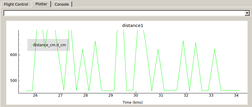

Gast #4560175
Ok, danke m.n. für deine Antwort.
m.n. schrieb:
> Dein oben verwendeter Faktor 100 ist Unfug.
>> TIM_TimeBaseStructure.TIM_Prescaler = PWM_TIM_PRESCALER*100; //1 µS =
>> PWM_TIM_PRESCALER mal 10
Faktor 100 ist nicht unbedingt "Unfug", aber anwendungsbedingt.
Faktor 10 passt besser. Das PWM Signal meines Sensors entspricht einer
LOW-Verhältnis von 10µs/cm, daraus folgt, dass Faktor 100 für
Meter-Messung eingesetzt wird.
Allerdings funktioniert der Sensor so wie in Bild 1.
Wenn ich jetzt für meinen Timer-Trigger
TIM_ICInitStructure.TIM_ICPolarity = TIM_ICPolarity_BothEdge;
einstelle, bekomme ich immer so hässliche Peaks in meiner Messung wie in
Bild 2.
Ausserdem stimmt der Offset noch nicht.
Habt ihr ne Idee?
Gast #4560245
Bitte würfel Messung und Auswertung nicht durcheinander. Wenn Dir 1 µs
Auflösung reichen, stelle den Vorteiler auf 84 ein. Später kannst Du
dann nach Bedarf skalieren.
Andernfalls könnte es passieren, daß die 16 Bit breiten Register mit
Werten beschrieben werden, die aus einer 'Berechnung' mit Überlauf
stammen.
An welchen Eingang hast Du denn jetzt Dein Signal angeschlossen? Wenn Du
Timer9 verwendest, wären PA2 oder PE5 die möglichen Eingänge für
TIM9_CH1.
Im "Reference Manual" steht unter "PWM input mode" genau beschrieben,
welche Flanken auf welches Capture-Register wirken und wie der Zähler
zurückgesetzt wird, nachdem sein max. Wert in ein Capture-Register
geschrieben wurde. Dieser Wert ist die Periodendauer des
Eingangssignals. Im anderen Capture-Register steht die Pulsweite des
Signals.
Wichtig: pos. bzw. neg. Flanken haben ihr eigenes Capture-Register!
Einmal initialisiert können die aktuellen Daten direkt aus den
Capture-Registern gelesen werden. Wie Pieter schon geschrieben hatte,
braucht man dafür keinerlei Interrupts.
Sieh Dir die Abbildung zu "PWM input mode timing" an.
