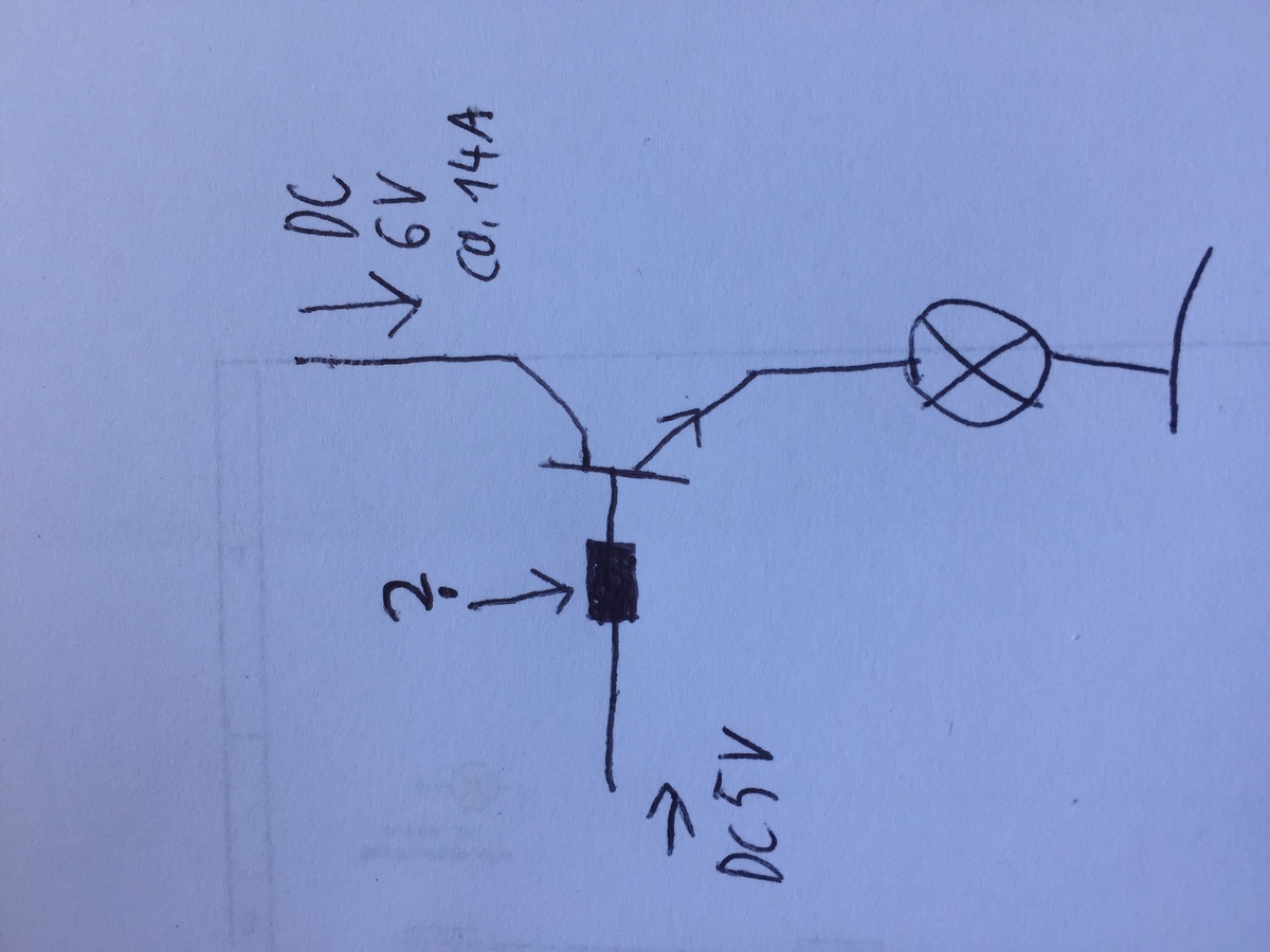

Hallo was brauche ich für einen Vorwiderstand bei einem IKPN60T Transistor?

Hallo was brauche ich für einen Vorwiderstand bei einem IKPN60T Transistor? Felix schrieb: > Hallo was brauche ich für einen Vorwiderstand bei einem IKPN60T > Transistor? Das kommt darauf an, was du machen willst. Felix schrieb: > Hallo was brauche ich für einen Vorwiderstand bei einem IKPN60T > Transistor? Deine Frage ist so sinnvoll wie: "Welche Reifen brauche ich für mein Auto?" Das kommt ganz auf die Schaltung an.
#4552823
Einmal bitte Schaltung hochladen bzw. Anwendung und Systemeckdaten näher erläutern. Dankeschön. Gruß Migelchen
#4552830
hilft das? Felix schrieb: > hilft das? Ja, man erkennt, das Du eine falsche Schaltung hast.
#4552844
Was ist falsch? helft mir mal bitte :)
#4552846
Kann den Transistor bei Google nicht finden. Sicher dass es den gibt? Falls ja, schau doch im Datenblatt nach der Stromverstärkung. Dann wird einfach gerechnet: 1) I_R = I_B = BETA * I_C (BETA=Stromverstärkung, I_C=Kollektorstrom, I_B=Basisstrom, I_R=Strom durch Widerstand) 2) U_R = 5V - 0,7V - U_Lampe (U_Lampe = Spannung über der Lampe bei ca. 14A) 3) R = U_R / I_R 4) Widerstandswert grob abrunden und nach E12er Reihe passend auswählen. 5) Prüfen dass U_R * I_R kleiner als die maximale Verlustleistung des Widerstands bleibt, ansonsten einen dickeren/größeren auswählen. Falsch ist die Schaltung deswegen nicht, Harald denkt wahrscheinlich eher daran, die Lampe zwischen Betriebsspannung und Kollektor des Transistors zu schalten statt zwischen Emitter und GND. Wenn du das so machen würdest, dann wäre die Spannung aus Gleichung 2) wie folgt: U_R = 5V - 0,7V = 3,4V Folglich ergibt sich ein anderer Widerstandswert.
#4552851
Die Bezeichnung riecht stark nach einem FET. Mach mal ein Bild!
#4552854
Der Transistor heißt IKP15N60T Sorry hatte mich verschrieben Noch ein Link zum Transistor: http://www.muekra.com/ikp15n60t.html Felix schrieb: > Was ist falsch? Du willst wahrscheinlich eine Lampe mit 6V/0,14A leuchten lassen. Bei Deiner Schaltung werden aber nur ca. 4,3V an der Lampe ankommen. Einen Vorwiderstand brauchst Du bei dieser Schaltung übrigens nicht.
#4552865
Ein 600V FET ist aber nicht gerade für so niedrige Spannung geeignet. Felix schrieb: > Noch ein Link zum Transistor: > http://www.muekra.com/ikp15n60t.html Aus dem Datenblatt kann man entnehmen, das dieser Transistor eine Schaltspannung von typisch 6...10V benötigt und auch dann eine Durchlassspannung von ca. 2V hat. Er ist zum Schalten einer kleinen Glühlampe schlicht und einfach nicht geeignet. Harald W. schrieb: > man erkennt, das Du eine falsche Schaltung hast. Und das auch noch in reverse chinesischer Notation.
#4553160
Nagut, wenn das Schaltzeichen von Anfang an korrekt gewesen wäre, dann hätte man gleich drauf kommen können, dass es sich um einen IGBT handelt. Allerdings hatte ich in der Skizze oben nicht 0,14A gelesen sondern das als "ca. 14A" interpretiert. Egal wie, mit 5V Ansteuerspannung wird da nicht viel passieren. Also Felix, am besten nochmal von vorne anfangen, überlegen was überhaupt gemacht werden soll, dann eine passende Schaltung raussuchen und dann anfangen Bauteile auszuwählen und zu dimensionieren. Antwort schreiben |
