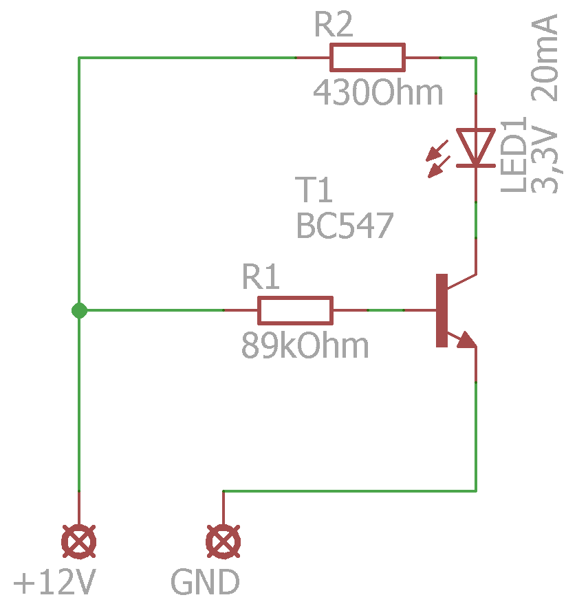

von Maurice M. (mauricer2809)
Danke schonmal für die schnelle Antwort.
Hm, dann müsste ich ja jetzt wohl 3 Transistoren zerstört haben :D
Nebenbei noch der Schaltplan, die Widerstandswerte wusste ich nur noch
grob aus dem Kopf von vorhin.
von Arduinoquäler (Gast)
Der Schaltung nach kann nichts passieren.
Vermutlich hast du die Pin Belegung verwechselt.
Aber aus der Schaltung geht nicht hervor wie der Basis-
Impuls entstehen soll.

von Caeser (Gast)
Zeig mal deinen kompletten Schaltplan, inkl. der Quelle deines
"Basisimpuls".
Dem Schaltplan zu folge sollte die LED dauerhaft leuchten, da die Basis
deines Transistors fest an den 12V hängt.
Oder hat deine LED nicht geleuchtet bevor dieser Impuls erzeugt wurde?
Auf dem Schaltplan ist die eigentliche Schaltung, welche so auch
funktioniert.
Nun zu meinem "Impuls":
Ihr kennt das sicher, wenn ihr auf dem Breadboard Widerstände, LEDs,
etc. verkabelt. Dann habt ihr ja richtige Kabel die ihr anfassen und
ggf. herausziehen (aus den Kontakten vom Breadboard) könnt.
So, ich habe also dann das Kabel, welches zur Basis führt, herausgezogen
und die LED hat danach trotzdem weitergeleuchtet, was so gesehen
eigentlich nicht sein sollte, da ja, wenn kein Strom zur Basis fließt,
der Transistor hochohmig sein sollte.
von Caeser (Gast)
Sind die 89k wirklich 89k? Mal nachgemessen? Mach doch mal ein Foto.
Denn wie du schon richtig sagtest, eigentlich müsste die LED ausgehen
wenn du das Kabel zum Basisvorwiderstand ziehst.

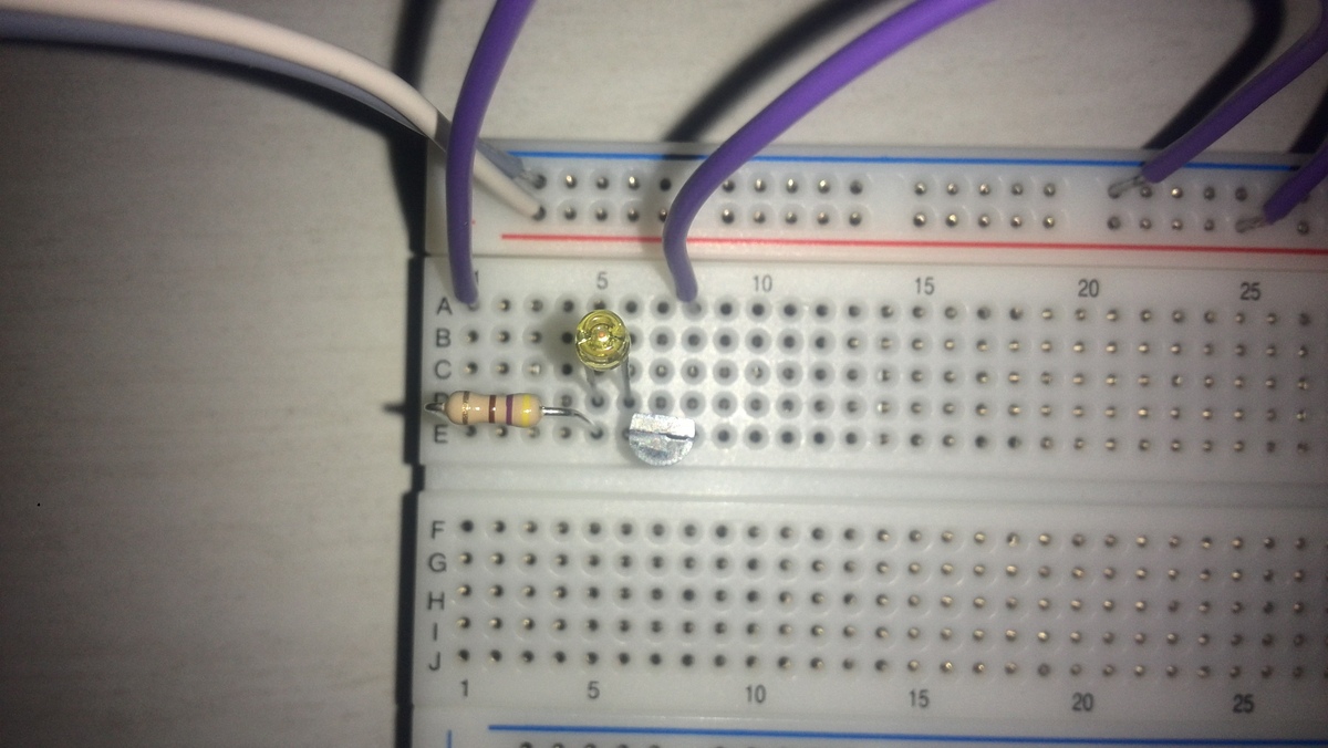

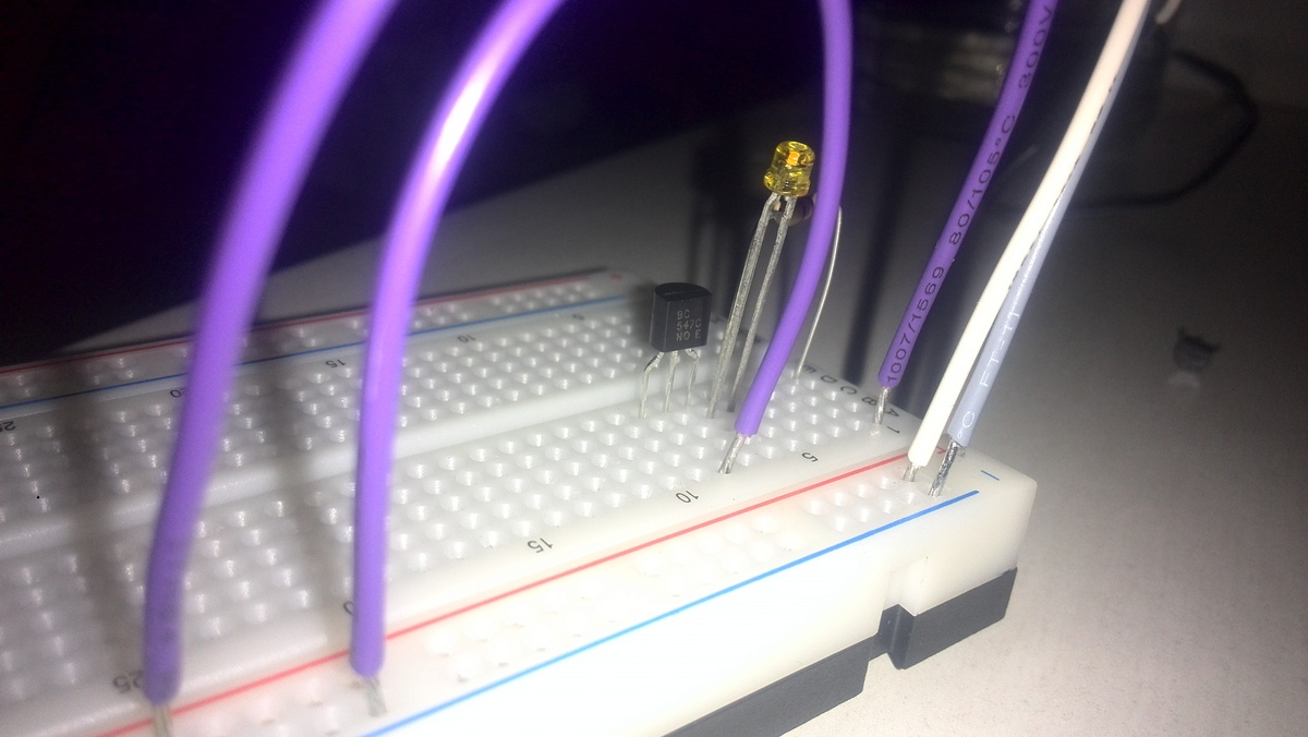

Hier die 2 Bilder vom Breadboard...
LED glimmt, sieht man durch den Blitz leider nicht.
von Carsten R. (kaffeetante)
Wenn es frei herumfliegend auf einem Breadoard nicht so läuft wie zu
erwarten ist, dann hilft nur eines. Alles rausrupfen und noch einmal von
vorn aufbauen, ohne Rücksicht auf das was vorher war. Irgendetwas ist
falsch aufgebaut worden. Nichts wird übernommen. Alles neu machen.
Oft bestehen solche Fehler in irgendeinem kleinen Detail von dem man
dachte: Paßt schon.
Wenn das nicht hilft, dann sauber und übersichtlich auf Lochraster
löten. Kein Kabel abzupfen, dranstecken. Ein sauberer Aufbau mit Taster
ist gefragt, den man mit scharfem Auge auch nachvollziehen kann. Löte
keinen gordischen Knoten. Derartig simple Aufgaben kann man durchaus
auch als Anfänger schon übersichtlich zusammenlöten.
Wenn es dann noch immer nicht funktioniert, kannst du noch immer ein
Foto zur Beurteilung hochladen.
Maurice M. schrieb:
> Jedoch wenn ich einen zusätzlichen Widerstand von 1kOhm auf Basis und
> GND lege, funktioniert er dort auch normal.
Das klingt fast so als wäre da ein MOSFET im Einsatz anstelle eines
BC547.
von (prx) A. K. (prx)
Wenn man auf die Beschriftung schaut, dann ist der Kollektor links.
http://potentiallabs.com/cart/image/cache/catalog/BC547-500x416.jpg
Richtig, Kollektor ist links.
Aber warum falsch herum? Ist doch eine normale Verschaltung so?! Bin
etwas verwirrt, da es ja ein NPN ist :b
Toll daß du für + und - die selbe Farbe genommen hast und die
Kabelbrücken nur teilweise drauf sind. Da würde ich schnell
durcheinander kommen.
Es sieht fast so aus, als ob der Transistor in der High-side sitzt, also
zwischen + und der Last.
Die LED ist aber am rechten Pin. Also am Emitter. In der gezeichneten
Schaltung ist sie am Kollektor.

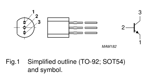

In meinem Datenblatt (NXP/Phillips) sind die Pins genau anders herum als
in der Zeichung.
> in der Zeichung.
(1) Link?
(2) Du wärst nicht der Erste, der bottom/top view verwechselt.
Wenn ich den Kabelverlauf richtig herum errate, die Brücken sind
gleichfarbig und nur teilweise sichtbar, dann hast du wahlweise den
falschen Transistor und den falschen Schaltplan, oder den richtigen
Transistor am falschen Ort.
NPN in die Lowside an Masse oder PNP in die Highside an +.
Uff, hab grad "nicht unbedingt"-meinen Fehler gemerkt. Hatte die
Transistoren auf eBay bestellt, mit Angabe, die seien von NXP. Einmal
gegoogelt und tadaaa von Diotec.
Bei Diotec ist die Belegung genau anders herum. Dann funktioniert
nämlich alles, so wie es soll.
Ich danke trotzdem mir dabei auf die Sprünge zu helfen.
Für mich hat sich nun alles geklärt. ;)
Die BC547 sind wirklich alle gleich. Nur ist im ollen Datasheet von
Philips die Bepinnung aus Sicht von unten gezeichnet, was aber nicht
dran steht. Im neueren Datasheet von NCP (zusammen mit BC847) liegt er
auf der Seite.

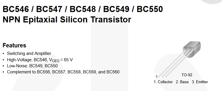

Anschlussbelegungen von Philips, NXP und Diotec.
von Frank B. (frank501)

von Klaus (Gast)
Hier mal aus dem Datenblatt von Fairchild.
Somit hat Maurice Michel seine Schaltung nicht nach seinem
Schaltbild aufgebaut.
Er hat seine LED mit Vorwiderstand am Emitter angeschlossen.
Somit ist Basis Emitterstrecke für, das Durchschalten > 0.7V.
Der Basiswiderstand von 89kohm find ich gefühlt etwas zu hoch gewählt.

Trotzdem fehlt in der Schaltung der Basiswiderstand.
Das kann doch nicht so schwer sein so eine simple Schaltung
korrekt aufzubauen. Ohne Basiswiderstand wird der Transistor
gekillt.

Ich kenne keine BC-Typen, die eine unterschiedliche Pinbelegung haben.
Seit ich denken kann, waren die immer gleich, ob TO92 oder die
Metallbüchsen.
von vorn stehend C-B-E. Da gab es aber mal die Eagl-Falle mit dem
Bauteil, auf die ich blöder Weise auch mal reingefallen bin.
Gruß Michael
> Metallbüchsen.
Der BC635 hat die Belegung des BD135 mit C mittig, also wie bei
Leistungstransistoren üblich.
Ich gehe davon aus, dass das kein Zufall ist, sondern beide das gleiche
Innenleben haben.
von Michael D. (mike0815)
Oha, voll erwischt! Du hast natürlich Recht! Und die Dinger sind auch
noch im TO92 Gehäuse verpackt, böse Falle! Ich revidiere meine Aussage.
Normaler Weise sind mir diese 1W Typen in einem etwas längeren Gehäuse
bekannt, also TO92NL. Ich wußte nicht, das die in ein TO92 gesteckt
werden.
von Hp M. (nachtmix)
Nein, die LED ist immer am Kollektor.
Nur dass, da er den Transistor falschrum reingesteckt hat, der Emitter
zum Kollektor geworden ist.
Ist aber immer noch npn.
Da die B-E-Sperrspannung bei solchen Transistoren nur etwa 6..7V
beträgt, steuert der Transistor im Inversbetrieb sich selbst an, sobald
die Spannung zwischen dem Kollektor (dem ehemaligen Emitteranschluss)
und Basis diesen Wert überschreitet.
Das führt dann auch zum Glimmen der LED bei Spannungen ab etwa 9V
(6,5V+0,6V für den Transistor plus 2V für die LED)
