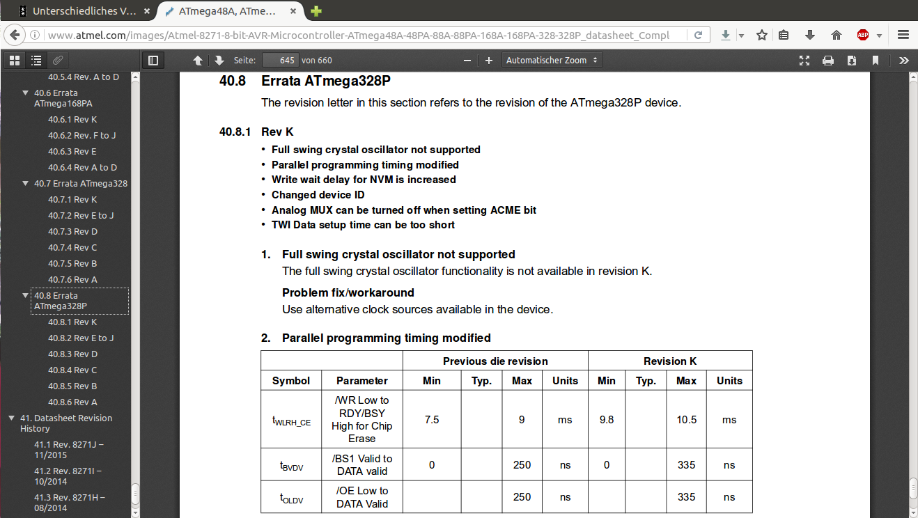

#4555357
Bernd K. schrieb:
> Stefan U. schrieb:
>> ATmega328P ist
>> nicht gleich ATmega328P
> Jetzt übertreibst Du aber.
Keineswegs, selbst wenn es sich um Originalchips aus dem selben Werk
handelt. Hast Du schon einmal etwas von Stepping oder Produktrevision
etc. gehört? Im Datenblatt von Atmel gibt es ein Kapitel unter dem Namen
"Errata"

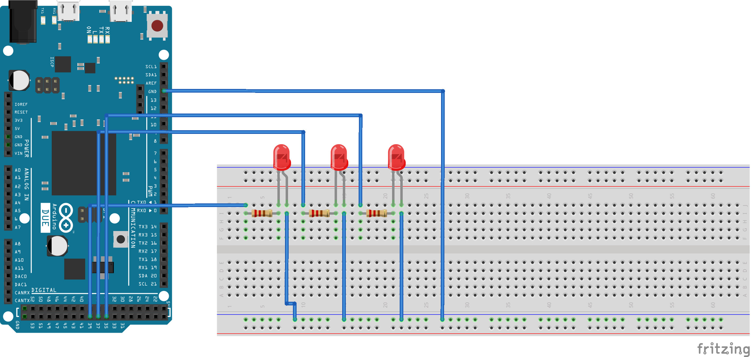

Den Aufbau meiner Testbench habe ich beigefügt, der Aufbau mit drei LEDs
ist trivial. Die LEDs verwende ich nur als visuelles Feedback für die
Ansteuerung der Drehstrombrücke.
