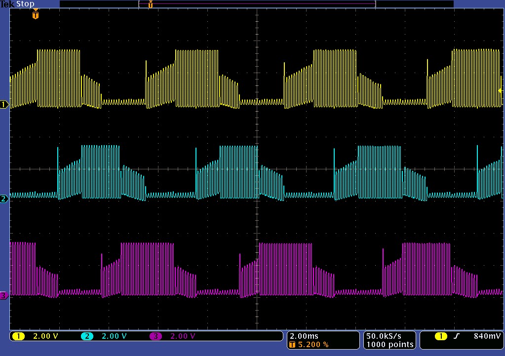

#4556258
Der Sternmittelpunkt ist relativ uninteressant, denn der liegt immer auf
U/2. Wenn man an der floatenden Phase misst, wird die induzierte
Spannung zu U/2 dazu addiert. Das sind die "Rampen" die man hier sieht,
immer bevor und nachdem die Phase voll durchgeschaltet ist:
https://www.mikrocontroller.net/wikifiles/0/09/BEMF2.jpg
Micha schrieb:
> ist mit U dann die Spannung am Sternmittelpunkt oder die
> Versorgungsspannung gemeint?
Die Versorgungsspannung

#4556353
Micha schrieb:
> und sobald U/2 überschritten wird, wird kommutiert?
Nein.
Für eine optimale performance darf der Kommutierungszeitpunkt nicht in
der Mitte (vorwärts und rückwärts gleich) liegen. Das ist wie der
Zündzeitpunkt des Benzinmotors. Ein wenig Verschiebung je nach Drehzahl
ergibt ein besseres Laufverhalten. Da beginnt die Erfahrung des BLDC
Herstellers.
