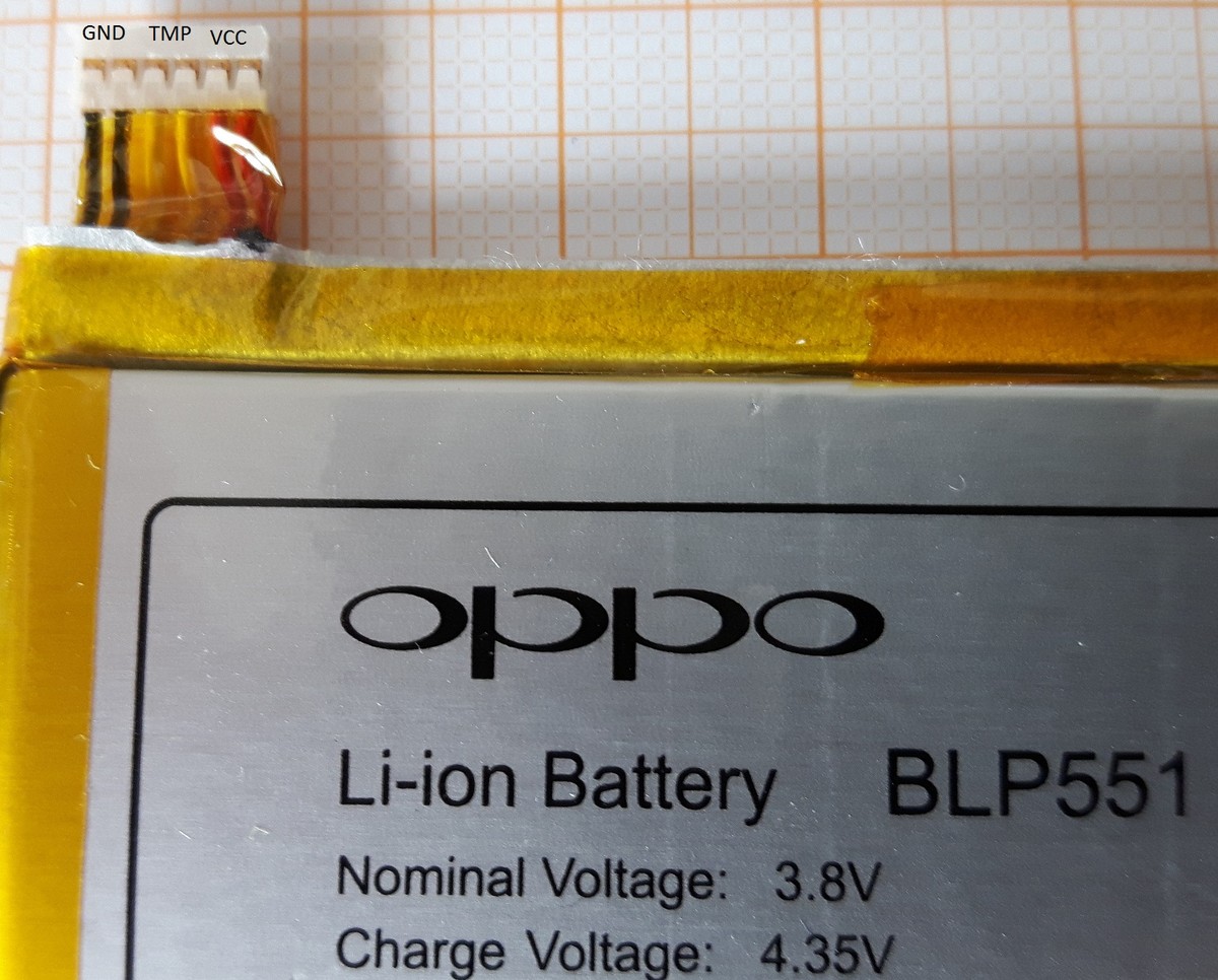

da ich gerade mein totes OPPO Smartphone recycle, bin ich auf einen
6-poligen Li-Ion Akkuanschluss gestoßen:
Es sind insg. 6 Pins vorhanden (2x rot, 2x gelb, 2x schwarz)
Normalerweise sind es ja 3: VCC, GND + Sensor
Die Farbbelegung ist auch wenig überraschend:
Rot -> VCC
Schwarz -> GND
Gelb -> Widerstand zu GND 1k (Tippe NTC od. PTC)
Widerstand jedes Pärchen zueinander ist auch 0 Ohm, es fließt auch keine
Strom zwischen den (gleichen) Pins.
Meine Frage ist, warum jeder Pin 2x ausgeführt wird (fail save? Gegen 2
Zellen spricht jede Messung sowie die Typenangabe)?
Akkutype ist:
OPPO BLP551
bzw:
Sony 13 W
US375968H 2
1259DR079VE26B
Google spuckt leider kein Datenblatt aus.
Danke u. LG
Matthias

Was ist an den Farben überraschend?
Wenn du nicht gerade aus dem Schaltschrankbau kommst, ist das für
Gleichspannung ausgesprochen gängig.
> ... (Tippe NTC od. PTC)
Miss mal den Widerstand und erwärme das Akkupack. Dann weist du, ob
positiver oder negativer Tk.

Meinst du, es liegt keine Spannung zwischen den Pins an?
Weil dort Ströme bis zu zwei Ampere fließen, braucht man den Querschnitt
zweier Leitungen und halbierten Übergangswiderstand der Kontakte, daher
sind Plus und Minus doppelt. Beim Temperaturfühler macht das keinen
Sinn, ist wahrscheinlich einfach dem 6poligen Stecker geschuldet.

Exakt, sorry für meine umgangssprachliche Formulierung.
Danke, diese Erklärung macht Sinn!
