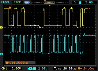

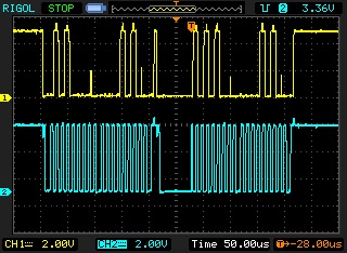

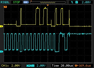

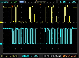

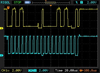

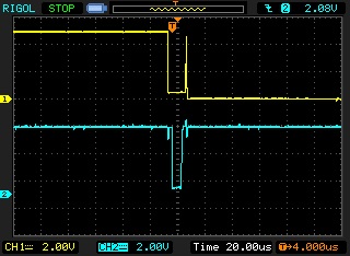

ich versuche vier AVRs (Slaves) mit einem STM32 (Master) über I2C
kommunizieren zu lassen.
Die Kommunikation läuft immer eine Zeit lang (etwa 10 sec), bis einer
der Slaves die SDA-Leitung permanent auf Low zieht (auf dem einen Bild
ist die letzte Aktion auf dem Bus dargestellt).
Was mir auch aufgefallen ist, dass manchmal ein größerer Abstand
zwischen Slave-Adresse+W und Datenbyte ist, woran liegt das? (siehe
Bild)

Kommen daher die Pausen? Kann der Slave da Pausen erzwingen? (siehe
gepostetes Bild)
Ich finds seltsam, dass der Slave (siehe Bild der letzten Aktion auf dem
Bus) einfach die SDA-Leitung auf Low zieht, obwohl der ja noch nix zu
sagen hat. Hier versucht der Master ein neues Telegram zu schicken,
verschickt ein Start-Signal und beim ersten Datenbit geht irgendwas beim
Slave schief.
> Slave schief.
Das passiert gerne, wenn ein Read nicht mit einem NAK beim letzten Byte
abgeschlossen wird. Der Slave will unbedingt noch etwas loswerden. Da
hilft dann nur, per Bitbanging auf SCL den Rest des Bytes auf dem Slave
"herauszutakten". Wenn man dabei SDA offen lässt, ergibt sich ein NAK
und der Spuk ist vorbei.

Hab hier nochmal ein neues Bild angehängt. Hier sieht man den Ausfall
der Kommunikation nach einem vollständigen Telegramm (der passende Slave
hat vorher sogar mit ACK quittiert). Alle! Slaves ziehen dann SDA gegen
Low (SDA geht nur wieder auf High, falls alle Slaves resettet wurden).

Hab hier noch ein paar Bilder.
Die Lücken entstehen offensichtlich aus den Bearbeitungszeiten im Slave.
"Lücke1" lässt sich zumindest damit erklären und damit kommt scheinbar
der STM32 auch zurecht.
Der STM32 scheint "Lücke2" nicht zu vertragen und hängt dann.
Der AVR als Master wartet einfach ab.
Weiß jemand wie man das lösen kann??

Servus,
dein SDA Leitung hat voll die Störungspeaks. Du könntest es mal mit
einen Wellenwiderstand versuchen.

Die Peaks entstehen vermutlich, da zu dem Zeitpunkt der Master die
Leitung loslässt, der Slave die aber wieder auf Low zieht (= ACK).
