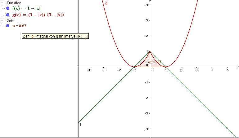

In einer der vielen Aufgaben soll man die Signalenergie des Signals:
X(t) = {1-|t| , für -1 <= t <= 1}
       { 0, sonst}
Nun bin ich auf die Formel : E = integral |x(t)^2| dt gestoßen, weiss
aber nicht was ich damit anfangen kann.
Das Integral geht natürlich von - unendlich bis unendlich.
Ich wäre euch sehr dankbar wenn mir jemand an diesem Beispiel zeigen
würde wie das geht.

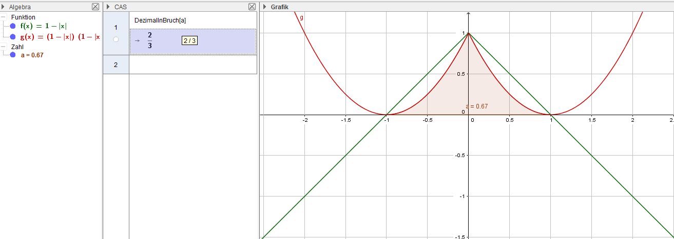

dachte es geht um die Fläche unter X(t)
>        { 0, sonst}
dass ist natürlich was anderes
> E = integral |x(t)^2| dt  --> 2/3
oder wird x(t) = {1-|t|) eingesetzt ?
E = integral abs(1-abs(x)²) --> 4/3 ?
bin mir nicht sicher.

(1-abs(x)) ist son stehendes Dreieck, die rechte Hälfte ist ne fallende
Gerade. Das Ding hat die gleiche Energie wie ne steigende Gerade y=x,
deren Quadrat ist ne Parabel y=x^2. Und die Fläche unter ner Parabel von
0 bis 1 ist 1/3, das ganze zweimal, also 2/3. Da braucht man kein
Wolfram Alpha zu, 10. Klasse reicht.

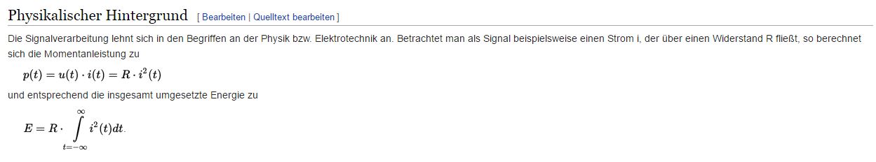

Kann man sich doch leicht über das ohmsche gesetzt her leiten:
Für Normierung von R=1.
Dann noch integral über dein Intervall und du hast die Energie.
