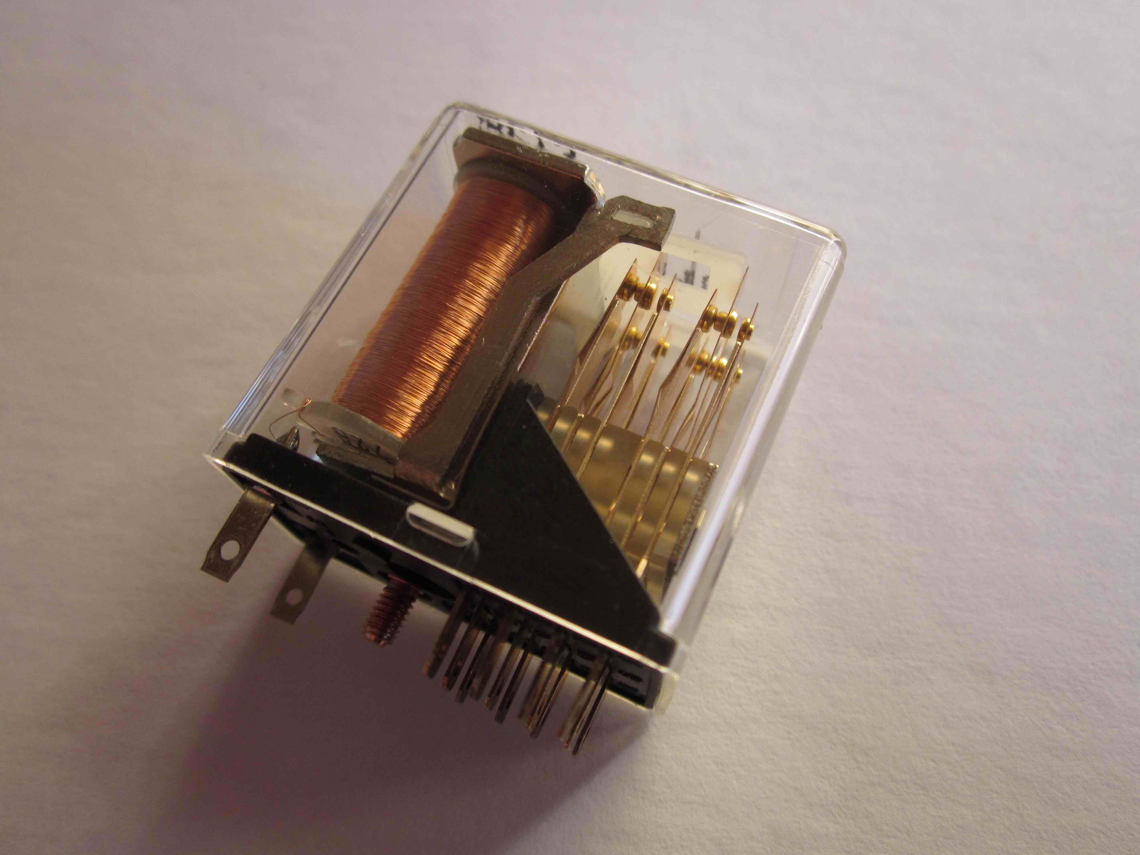

ich habe hier 8 Relais JY12H-K12VDC, den Arbeitskreis zwischen Pin 8 und
9 habe ich getestet haben ale durchlauf.
Als ich den Steuerkreis zwischen Pin 16 und 13 testen wollte mit einem
12VDC 300mA Netzteil klicken die Relais nicht, laut Datenblatt liegt der
Minimum Switch Load bei 100mA und 5VDC
Meine Frage sind die Relais defekt obwohl durchlauf am Arbeitskreis da
ist?
oder mache ich etwas falsch?
Vielen dank im vorraus
von Dietrich L. (dietrichl)
Was hast Du da angeschlossen und wie?
Das ist doch der Kontakt, der im Ruhezustand offen ist. Der wird
geschaltet, wenn an die Pins 8 und 9 12V angelegt werden.
Also entweder machst Du da was falsch oder ich habe Dich falsch
verstanden...

Ja, du musst beides machen, die Spule erregen (12V, 16mA)
und gleichzeitig den Schaltkontakt auf Durchgang messen.
Jimmy D. schrieb:
> wenn ich an den Pins 8 und 9 anlege klicken die alle, kann man davon
> ausgehen
> das die dann ok sind?
... wenn dann auch der Kontakt zwischen den Pins 13 und 16 geschlossen
ist, ja.
Zusätzlich muss der Kontakt ohne Spannung an den Pins 8 und 9 offen
sein.
Gruß Dietrich

Ist das so schwer zu verstehen? offen = nicht durchgang.
Hier mal die Liste des Verhaltens:
Pin 8-9    Pin 13-16
  0V         offen
 12V      geschlossen
offen = keine Verbindung
      = ca. unendlich Ohm bei Widerstandsmessung
      = max. Spannung beim Diodentest
geschlossen = Verbindung
      = ca. 0 Ohm bei Widerstandsmessung
      = ca. 0V beim Diodentest
Gruß Dietrich

von Jürgen S. (jurs)
> ist?
Realsatire, oder was?
Laut Deinem Relais-Anschlussschema liegt zwischen 16 und 13 ein
"Normally Open" Kontakt, der normalerweise gar keinen Durchgang hat, bis
das Relais geschaltet wird.
Und geschaltet wird das Relais offenbar zwischen 8 und 9, denn
dazwischen ist die Relaispule eingezeichnet.
Wenn Du was testen möchtest, teste mit einem Multimeter im Ohm-Bereich:
Unbeschaltet müßte zwischen 16 und 13 ein unendlich hoher Widerstand zu
messen sein, das ist der Normally-Open-Kontakt.
Und zwischen 8 und 9 müßte der Spulenwiderstand (Coil resistance) laut
Datenblatt zu messen sein, wenn ich das richtig gelesen habe, bei 12V
Relais dieser Serie 720 Ohm.
von Jimmy D. (jimmy0385)
genau so ist es bei mir allerding mit einer kleinen aweichung anstatt
720ohm
komme ich auf gerade 695ohm.
Siemens V23042-B2203-B101
Datenblatt
https://www.pollin.de/shop/downloads/D340197D.PDF
Seite 3 anschlussbelegung und Seite 6 die Spulenausfuhrung.
zwischen Pin 1 und 16 liegen 720 ohm
zwischen Pin 2 und 15 liegen 725 ohm
zwischen Pin 4 und 13 Wert 1
zwischen Pin 6 und 11 Wert 1
zwischen Pin 8 und 9 Wert 1
Spannung habe ich jetzt auf die Schnelle nicht angelegt, sollte aber
klicken
wenn ich Spannung zwischen Pin 1 und 16 oder zwischen Pin 2 und 15
anlege richitg?
die ersten Ohm werte finde ich in Ordnung?

von Lurchi (Gast)
Jimmy D. schrieb:
Ich werde, mit Verlaub, auch Bemerkungen über Deine Ausdrucksweise
hinzufügen. (Von Deiner Rechtschreibung sehe ich weiterhin ab. :-) )
> Datenblatt
ohm -> Ohm
Warum misst Du das? Was ist die Einheit?
dito.
dito.
Warum nicht die Widerstandswerte zwischen 4 und 6, 13 und 11 etc.?
> klicken
> anlege richitg?
Warum stellst Du da eine Vermutung an und überprüfst sie nicht. Oder,
anders herum: Falls es Dir darum geht, ob Du die Pins richtig zuordnest,
warum fügst Du diese Bemerkung hinzu? Ein Rat: Beschränke Dich immer auf
das, was zu Deiner Zielsetzung gehört. Alles andere kostet Zeit, weil
man darüber nachdenkt oder redet (oder schreibt).
Korrekter wäre: "Die Widerstandswerte ..."
und für "in Ordnung" oder "nicht in Ordnung" gibt es im Datenblatt klare
Grenzen.
"... sind innerhalb der Toleranzen (der Nennwerte)"
Aber ja. Sie sind tatsächlich innerhalb der Toleranzen.

von Stefan F. (Gast)
Nach den bisherigen Informationen scheint dein Diodentester wohl
zumindest grob betrachtet zu funktionieren. Mit dem relais kommen aber
ganz seltsame Werte heraus.
Wenn du den Kontakt mit dem 200 Ohm bereich prüfst (Relais nicht
angezogen) müsste es "1" anzeigen (was >200 Ohm bedeutet). Dann im 20k
Ohm Bereich nochmal messen, müsste immer noch "1" ergeben (was >20k Ohm
bedeutet).

von michael_ (Gast)
> Datenblatt
Wenn du das wirklich hast, dann ist es bistabil mit zwei Erregerspulen.
Warum hast du das gekauft?
Das ist etwas komplizierter.
ich habe es nicht gekauft es ist in einer Platine verbaut die ich
Defekt bekommen habe zum Experimentieren.
Die Platine diente zur Regelung einer Transportkühlung.
Vielleicht ist es besser, wenn du ein anderes Relais mit durchsichtigem
gehäuse (oder ein offeneres) verwendest. Da kannst du sehen was
passiert, was sicher serh hilfreich ist, dessen Funktion
nachzuvollziehen.
Ich denke dabei an sowas:
http://bilder.hifi-forum.de/medium/647701/relais3_319524.jpg
> nachzuvollziehen.
das Bild hilft auch schon sehr um zu sehen das, dass was ich mit den
zwei Schaltern geschrieben habe quatsch ist :)
Hier habe ich auch noch ein schönes Bild: Das Relais hat 4
Umschaltkontakte.

Jimmy D. schrieb:
> Lurchi schrieb:
>> Vergleiche den oben zitierten Satz aus dem Datenblatt mit der
>> allgemeinen Darstellung eines "bistabilen Relais". Was fehlt?
> Bistabile Relais können im Stromlosen Zustand zwei verschiedene
> Schaltzustände haben, das setzt doch aber vorraus das es auch
> zwei Schalter gibt die diese verschiedenen zustände auslösen oder nicht?
Genau richtig. Einen Schalter um das Relais in den einen der beiden
Zustände zu bringen. Einen zweiten Schalter um das Relais in den anderen
der beiden Zustände zu bringen. Es geht nicht nur mit Schaltern, aber
damit geht es auch.
> Wenn ich das Richtig verstanden habe, das ist das normal das ich eine
> Anzeige zwischen den Pins bekomme, obwohl laut Datenblatt der Schalter
> als offen Dargestellt wird?
Das Bild in dem Datenblatt muss ja zwangsläufig entweder
a) einen bestimmten Zustand darstellen
oder b) gar keinen
und/oder c) die Tatsache, das es mehrere gibt (wobei es die Möglichkeit
gibt alle möglichen Zustände zu zeichnen).
Auf dem Papier kann sich ja die Zeichnung nicht verändern. Und sie kann
sich erst recht nicht mit dem Zustand des realen Relais auf Deinem Tisch
verändern. Das wäre Zauberei.
Bei den "normalen", "einfachen" Relais, sprich den "monostabilen" Relais
ist das einfacher. Sie haben durch die Mechanik immer einen
"Ruhezustand". Den kann man zeichnen und er stimmt für jedes
(nicht-defekte) Relais, das Du stromlos auf den Tisch bekommst.
Aber bei einem bistabilen Relais ist das anders.
Falls es in einer Schaltung eingebaut ist (oder war) kann man nicht
wissen, in welcher Stellung des Relais zuvor der Strom ausgeschaltet
wurde.
Auch achtet in der Fabrik niemand darauf in welcher Stellung das Relais
ist, wenn es in den Laden kommt.
Was Du in den Datenblättern der bistabilen Relais siehst leitet sich von
der Darstellung der monostabilen Relais ab. Man zeichnet eine Stellung,
also a). Und das wiederum leitet sich von den Zeichnungen der Schalter
ab.
Es gibt solche Relais und Schalter mit mechanischer Ruhestellung und
solche bei der sie beliebig ist, weil eben die Mechanik den Schalter
nicht in eine bestimmte Stellung zwingt, sobald er nicht mehr betätigt
wird.
D.h. Du kannst von einem bistabilen Relais, genau wie von einem
Umschalter der in beiden Stellungen stehen bleibt, sobald er losgelassen
wird, nicht erwarten, dass es/er in einer bestimmten Stellung steht.

dann kann nie genau sagen ob ein bistabiles Relais defekt oder intakt
ist?
es sei den es ist durchsichtig und man sieht in welcher stellung sie
sind.
Da dieses bistabiles Relais aber sehr Ordentlich klickt wenn ich
Spannung
anlege, werde ich davon ausgehen das es Ordnung ist, habe in dieser
Schaltung wo das Relais verbaut jede Menge defekter dioden gefunden.
Vielleicht bekomme ich die Platine ja auch wieder zum Laufen wer weiss.
