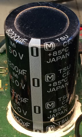

Elko 8200uF/50V Datenblatt/Ersatztyp/Bezugsquelle gesucht
Gast #4558242
Zwei dieser schönen Eimer sitzen in einem in Würde gealterten, aber
schon etwas brummigen Harman Kardon HiFi Verstärker direkt hinter den
Gleichrichterdioden.
Die Versorgungsspannungen (+/-40V) weisen ca. 0.5V Sägezahn-Ripple
auf...
Daher denke ich, ein Kondensatorwechsel könnte gut tun.
Kennt jemand
- eine Bezugsquelle für das Original-Teil (Matushita / Panasonic)
- oder eine Bezugsquelle für Ersatztypen?
Diese Elko-Größe (8200uF/50V, Durchmesser 30mm, Höhe max. 52mm,
Pinabstand 10mm) findet man selbst bei größeren Distris kaum mehr.
- ein Datenblatt (TSU-Serie?), damit ich einen Ersatztypen suchen kann
(Audiograde wird es ja vermutlich sein müssen)
Dankesehr.

#4558288
> auf...
Ist eigentlich ein normaler Wert unter Nennlast, direkt an einem
Ladekondensator.
könnte? ... wohl sinnlos.
Ein Tipp: Häng mal versuchsweise zwei 2200µF-Elkos parallel zu den 8200
Dann wirst Du merken, dass das "könnte" reine Phantasie ist.
Bei den bei Elkos üblichen Toleranzen ist 82... eigentlich ein
Deppenwert. Kein Wunder, dass der nicht mehr lieferbar ist.
Pinabstand 10mm? sinds nicht vier Zehntel-Zoll?
Hast Du keinen 0,8mm-Bohrer für zwei Löcher in
drei-Zehntel-Zoll-Abstand? Die neuen Löcher gehen dann wahrscheinlich
noch durch die Lötaugen für die Pins im 4-er Abstand. Schließlich nimmt
bei den Ampere und der Größe solcher Elkos keine Mini-Leiterbahnen und
Lötaugen.
Wenn 85 Grad draufsteht, ist es wohl kein Sondertyp. Nimm halt einen
Feld-Wald-Wiesen-Typ guter Qualität mit 10000µF.
Gast #4558332
>> auf...
> Ladekondensator.
Ist ja leider im Leerlauf schon so, das Gerät ist geschätzte 30 Jahre
alt...
Peter D. schrieb:
> http://de.farnell.com/multicomp/mclpr50v828m30x46/...
Ja, den hatte ich auch gefunden. Bin mir halt nicht sicher, ob der
Innenwiderstand vergleichbar mit dem Original ist.
Ich möchte weder hinterher mehr Ripple haben, noch den Gleichrichter
überfordern...
Habe gerade das hier gefunden:
https://na.industrial.panasonic.com/sites/default/pidsa/files/downloads/files/series_ts-u_pdn_5.13.02.pdf
Da empfiehlt Panasonic TS-UP als replacement für TS-U.
TS-UP gibt's zwar auch nicht mehr, aber immerhin noch dieses Datenblatt:
http://www.mouser.com/ds/2/315/panasonic__TS-UP_Rev2010-462525.pdf
Der 8200uF/50V ist dort mit 4,4A(rms 85°C) gelistet.
ESR max. 0,040 Ohm @120 Hz/25°C

Gast #4558384
MM schrieb:
> Du stocherst im Nebel statt Fehler zu ergründen.
Naja, ich nehme halt erstmal das Naheliegende an, Elkos sind schnell und
günstig gewechselt, und nach 30 Jahren darf man annehmen, dass Elkos,
die für 2000h gebaut wurden nicht mehr wie neu sind...
Die Endstufentransistoren hängen direkt hinter diesen Elkos, also an der
welligen Versorgungsspannung.
Die Versorgung der Vorstufe ist dann nochmal über 20 Ohm / 330uF
abgekoppelt.
Die 4 Stück 330uF stehen auch auf der Liste.
> Wie hoch ist der Ruhestrom?
AC seitig ca. 30W.
> Brummen kommt woher? Wenn aus den
> Lautsprechern,
Genau
> ändert sich das brummen abhängig von der eingestellten
> Lautstärke?
Nein, daher ja die Vermutung, dass es direkt aus der Endstufe kommt.
>Setzt die Begrenzung bei Vollaussteuerung (an
> Lastwiderstand) symmetrisch ein?
Weiss ich nicht, ich habe keinen entsprechenden Lastwiderstand.

Gast #4559057
Thema erledigt, Verstärker 100% in Ordnung.
Mein Kumpel (dem der Verstärker gehört) meinte gerade: "der Verstärker
brummt ja gar nicht mehr!", obwohl keine Boxen angeschlossen waren, und
nur ich den Kopfhörer auf den Ohren hatte.
Kurz bevor ich begann an seinem Verstand zu zweifeln, erklärte er dann,
dass es nicht um das bisschen Brummen geht, das ich auf dem Kopfhörer
höre, sondern das Gehäuse hat bei ihm zuhause recht laut gebrummt...
Gut dass das Teil noch aufgeschraubt war: der mit Schrumpfschlauch
ummantelte und relativ massive Kabelstrang zum Ein-/Ausschalter war
recht locker befestigt, und schlackerte in der Nähe des Netzteils direkt
an der Gehäusewand herum (leicht berührend).
Er wird dieses Kabel jetzt besser befestigen, und damit dürfte das
Problem für den Rest des Verstärkerlebens gelöst sein.
