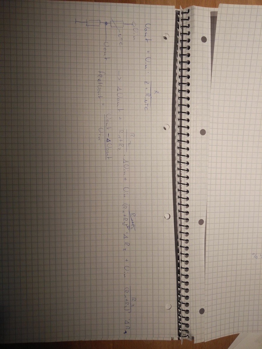

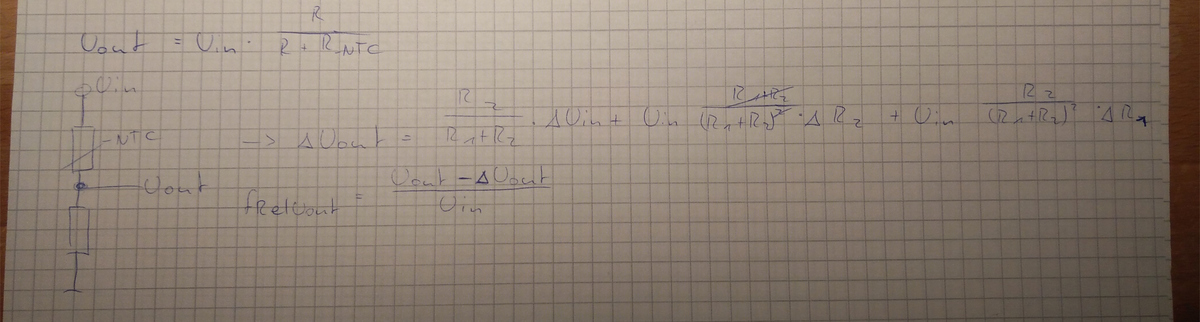

ich möchte gerne die Temperaturgenauigkeit berechnen, welche ich durch
einsetzen eines NTCs bekomme. Der Aufbau ist ziemlich einfach:
Einen Spannungsteiler mit einem Widerstand und dem NTC. Vom NTC habe ich
das Datenblatt welches im Anhang ist. Die Spannungsquelle ist 5V mit
einer Abweichung von 200mV, der Widerstand hat eine Abweichung von 0,1%.

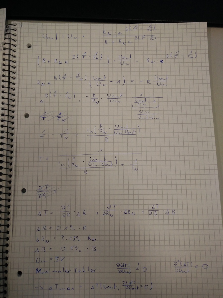

Mein Ansatz war, die Spannungsteilerformel aufstellen, und nach jedem
Parameter (VDD, R, R_NTC) abzuleiten und dann überall den Fehler daran
multiplizieren und die Teilformeln addieren. (Siehe Anhang).
Den Fehler für den NTC kann ich mir Berechnen, indem ich deltaR25 und
deltaB25 in die NTC Formel einsetze. Wie erhalte ich jetzt aber den
maximalen Fehler der Temperatur?
Stimmt mein Ansatz überhaupt?

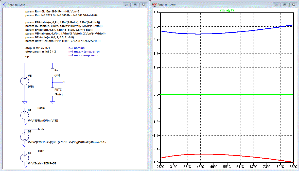

#4558444
Du nimmst die Toleranzen derart, dass du die größte Widerstandsänderung
in positiver und negativer Richtung bekommst. Das Ganze dann über den
kompletten Temperaturbereich berechnen  (Excel).
Mit den Werten gehst du in die Formel mit den nominalen Werten und liest
dort die Temepratur ab. Die Differenz ist dann der Fehler.
Dazu kommen noch die Fehler durch die Toleranz des 0,1% Widerstandes,
die Toleranz der 5Volt(+/4%) und +/-0,5°(letzte Spalte) dazu. Allein die
5V-Toleranz kostet mindestens +/-1°C Fehler. Mach besser einen zweiten
Spannungsteiler und messe die 5V nach.
Gast #4558491
Fast schon richtig, du stellst im Prinzip die Spannungsteilerformel auf,
musst aber anstatt des Widerstands des NTC die Formel des NTC für den
Widerstand in Abhängigkeit der Temperatur einsetzen. Als Formel kannst
du z.B. die nehemen: https://de.wikipedia.org/wiki/Hei%C3%9Fleiter
Dann formst du alles um dass da steht T=...
Dann machst du wie du richtig gesehen hast die Ableitung von allen
Termen von denen du Toleranzen erwartest und dann multiplizierst du mit
dem "delta", z.B bei der Versorgungsspannung deltaU=0,2V. Von all den
Termen bildest du den Absolutbetrag und addierst sie.
Das ist die Min-Max Methode, das funktioniert bei ein paar wenigen
Parametern ganz gut, wenns mehr sind ist obige Vorgehensweiße ganz gut.
Google mal nach Fehlerfortpflanzung nach GUM für mehr Infos
lg

OP #4559491
Die Auswertung von Hand ergibt noch nicht das Richtige. Kennt sich
jemand mit Mathematica/Maxima aus, wollte so die Funktion auswerten, hat
leider nicht funktioniert.
