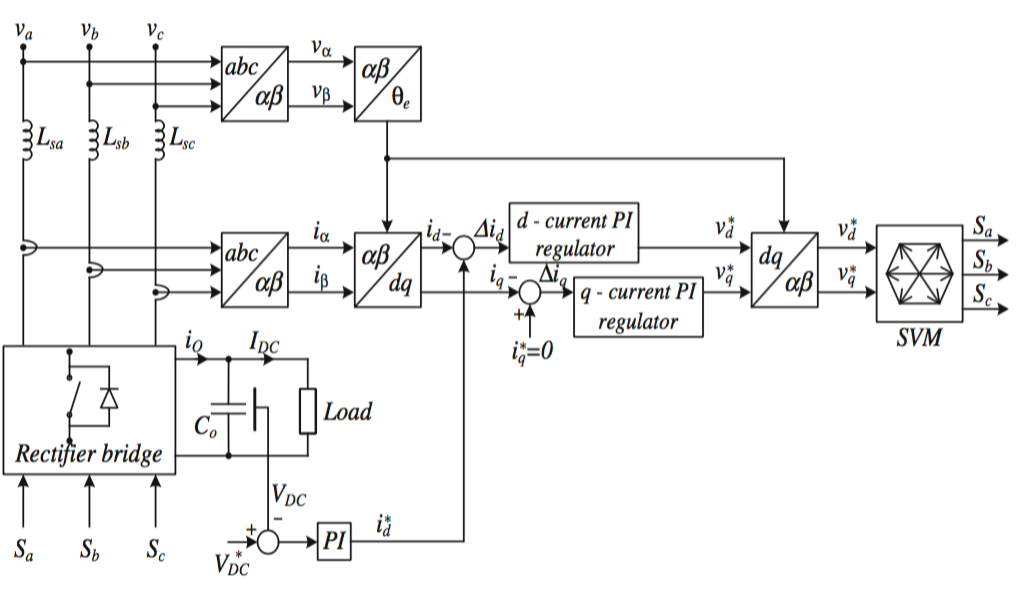

Bei dieser Prinzipschaltung handelt es sich um einen
Spannungszwischenkreisumrichter.
Du hast schon richtig gesagt, wenn die IGBT des Gleichrichters
ausgeschaltet sind handelt es sich um einen passiven
Diodengleichrichter.
Dieser weist aber eine enorme Netzstromverzerrung auf und produziert
Netzblindleistung. Des Weiteren hast du eine vom Netz vorgegebene
Ausgangsgleichspannung.
Schaltet man nun IGBT oder MOSFET parallel zu den Dioden ist es möglich
die Ausgangsgleichspannung zu steuern oder zu regeln. Mit dieser
Gleichrichtertopologie kannst du aber die Ausgangsgleichspannung nur
hochsetzen.
Außerdem ist es möglich mit einer geeigneten Ansteuerung (z.B
Spannnungs-Raumzeigermodulation) den Netzstrom mit einem geringen
Glättungsaufwand sinusförmig einzuprägen und die Netzblindleistung auf
null regeln.
Das Blockschaltbild der Regelung befindet sich im Anhang.
Um das zu verstehen muss man sich erstmal mit der Raumvektordarstellung
des Dreiphasensystems auseinandersetzen.
Kennst du dich mit der Park - und Clarke-Transformation aus ?
Das war die Kurzfassung was man mit der Schaltung alles so anstellen
kann.
