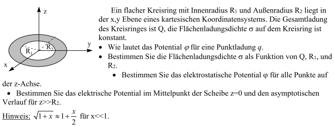

Also ich habe hier eine Aufgabe mit einem geladenen Kreisring, der in
der x-y-Ebene liegt.

Es ist ja das Potential auf der gesamten z-Achse gesucht, d.h. wenn wenn
ich einen Punkt auf der z-Achse wähle, dann habe ich da einfach ein
bestimmtes Potential, weil ich ja irgendwie ein E-Feld habe, also der
Ring ist geladen etc.
Jetzt möchte ich mir das E-Feld in den Punkte auf der z-Achse berechnen:
Da ja das E-Feld "vektoriell" ist, habe ich ja immer einen Vektorpfeil
von meiner Punktladung dQ auf den Ring zum Punkt auf der z-Achse. D.h.
ich kann ihn ja in Komponenten aufteilen. Einmal z-Komponente und
Radialkomponente x,y-ebene(radial zur z-Achse).
Da der Kreis symmetrisch ist, fällt doch der Radialanteil(also x und y
Komponente) weg, kann das sein? Somit wird das stark vereinfacht.

Keine Antwort bisher ? interessant.
Was besagen denn die hier zu betrachtenden Maxwell Gleichungen ? Welche
Maxwell Gleichungen sind ueberhaupt relevant ?
Wie verhaelt sich das Feld weit weg von der Struktur auf der
Symmetrieachse ?
wie eine Punktladung ?
Wie eine Raumladung ?
Wie eine Kugelladung ?
Wie eine Ringladung ?
Wie verhaelt sich das Feld im Ursprung ?
Oh D. schrieb:
> Welche
- in diesem Fall Gauß.
Symmetrieachse ?
- wie das Feld einer Punktladung mit Gesamtladung Q. Das Feld auf der
Achse hat nur die Ez-Komponente, Da die Ex und Ey Komponenten des Feldes
auf der Z-Achse verschwinden, wie Du es schon geschrieben hast.
- ist aufgrund der Z-Symmetrie gleich Null.
