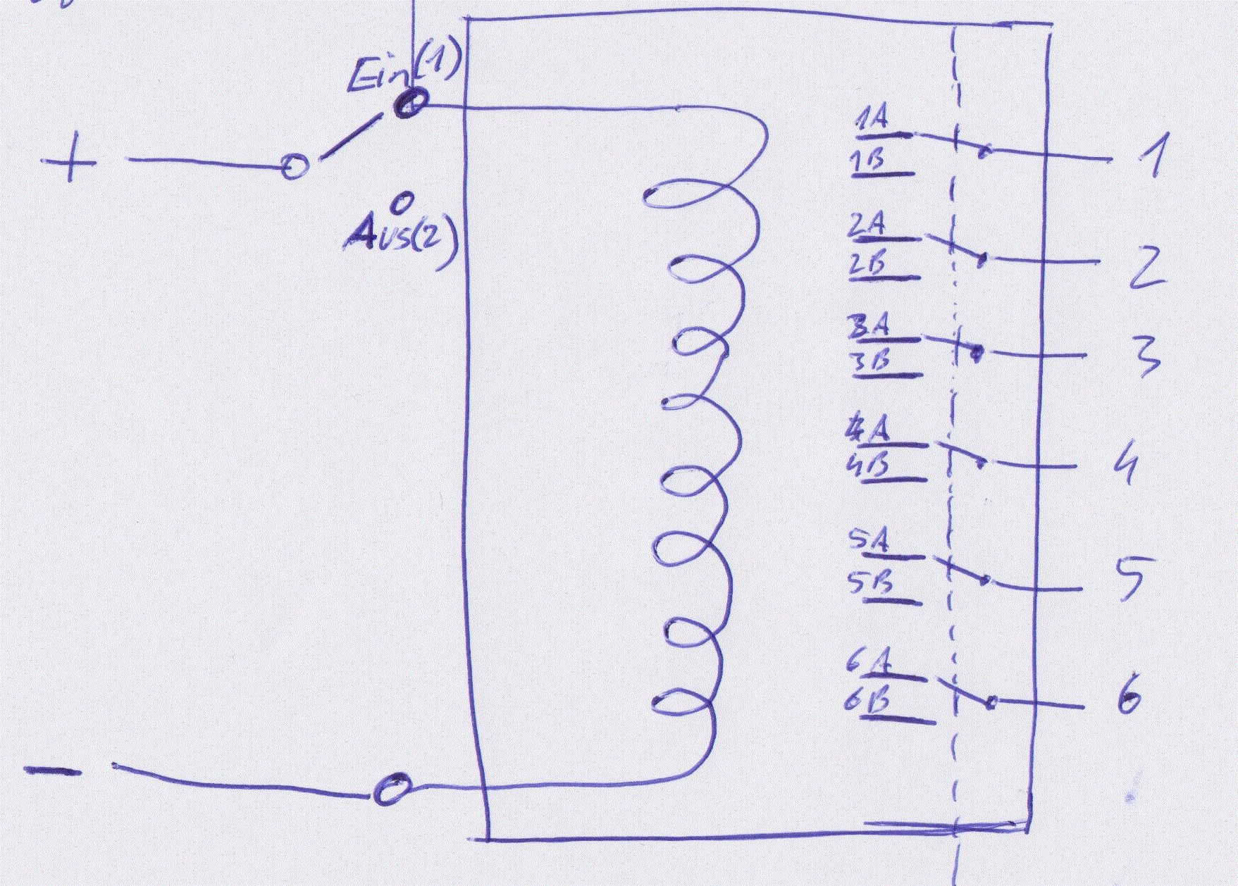

OP #4559078
whow, jetzt nochmal reflektiert sind einige von euch echt sehr begabt
aus meiner elektro-steinzeitlichen sprache rauszuhören was ich will.
ich hab mal eine simple höhlenmalerei gemalt die ca beschreibt wie ich
das ganze mit einem schalter und einem 6fach wechsler relais realisieren
würd allerdings soll das teil eben sehr sehr klein sein um in meine
anwendung zu passen.
die drei schaltbaren "eingangssignale" vereinfach ich auf zwei, weil
drei eigendlich nicht nötig sind.
der schaltkreis und der "lastkreis" werden beide mit 5V und jedenfalls
unter 100mA bleiben. und mit signal meine ich simple 5V ein/aus
spannungen, also nix digitales
das ganze sollte folgenden zweck erfüllen:
ich habe an meinem ebike einen schalter der 6 schaltstellungen hat.
damit möchte ich die motorsteuerung ansteuern, diese benötigt 6
"steuersignale" 5V ein/aus
den gleichen 6fachschalter möchte ich aus platzspargründen mit einem
schalter in eine zweite "ebene" bringen um dann nicht mehr die
motorsteuerung, sondern, beleuchtung, blinker, und sonstigen
schnickschnak zu steuern.

Moderator #4559381
Das Ding in deiner Höhlenmalerei kannst du prinzipiell mit zwei 74HC4053
(je 3 Umschalter) elektronisch nachbilden. Allerdings kannst du damit
nur kleine Ströme schalten. Laut Datenblatt sind max. 25 mA erlaubt, bei
diesem Strom wird aber der Spannungsabfall am Schalter schon 2 V. Man
sollte also am besten nur ein paar mA durch jeden Schalter fließen
lassen.
#4559396
Not G. schrieb:
> also eine art elektronischer 5pol wechselschalter mit drei stellungen.
Du möchtest Poti-Signale schalten, also Analogsignale, also brauchst du
Analogschalter, wie CD4052. Weil du 5 Signale schalten willst, brauchst
du 3 davon. Weil du 3 Stellungen schalten willst, muss dein Schalter 2
Leitungem, A und B, in die Werte A=0, B=0 und A=1, B=0 und A=0, B=1
schalten können. hier 3 Potis mit 1/2 CD4052:
                         +--+---- GND
                        10k 10k
                         |  +--o\
                         |  |  o \o-- +5V
VDD --+----+----+-----+  +--(--o
      |    |    |     |  |  |  3-Stufen-Schalter
    Poti---(----(---|Y0  A  B |
      |  Poti---(---|Y1      Y|--- Ausgangssignal
      |    |  Poti--|Y2       |
VEE --+----+----+-----+    +----- GND
