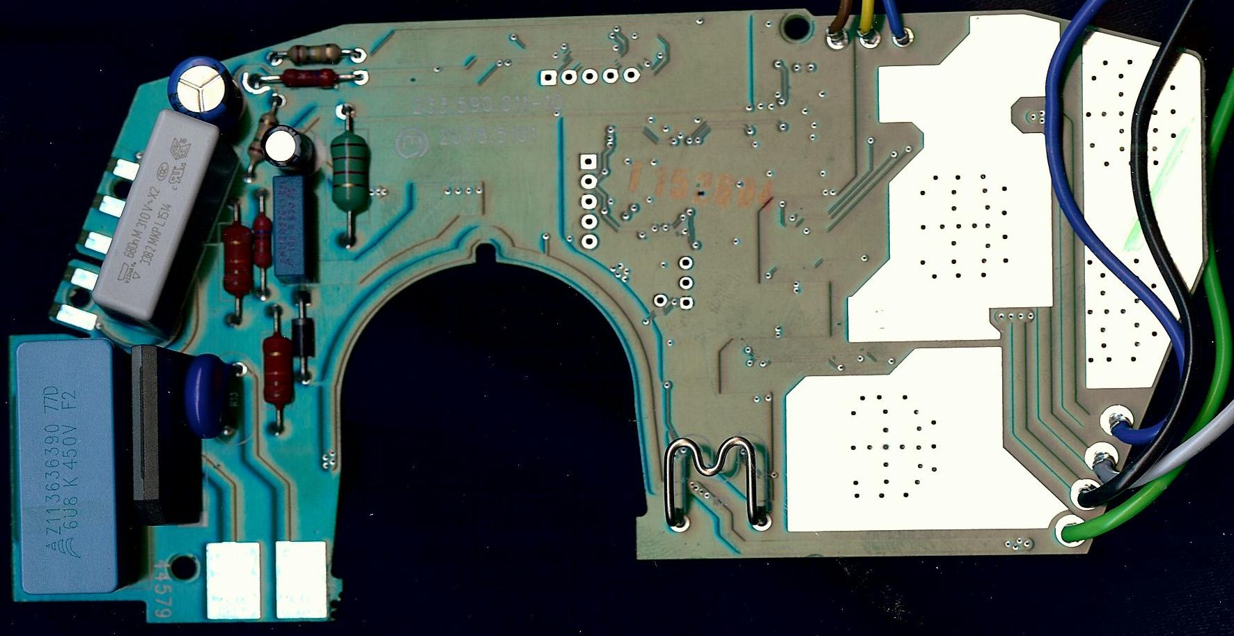

ich erhielt einen Staubsauger der eine Pfütze Wasser unter dem Teppich
hochgesaugt hat. Es flog der FI raus und ruhe war. Ursprünglich empfahl
ich "trocknen lassen, dann saugt er wieder" half aber nichts.

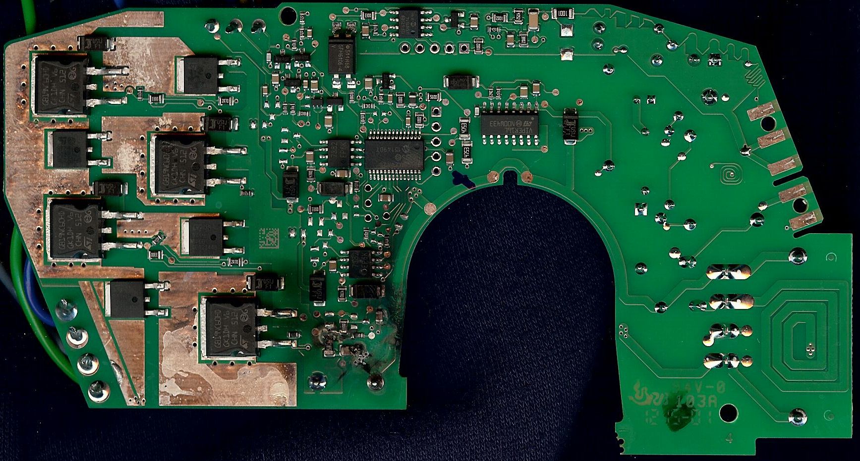

Also geöffnet. Der Motor ist ein schöner bürstenloser Motor mit
entsprechender Stuerplatine. Diese befindet sich unterhalt des Motors,
da wo eben Wasser rauslaufen würde. Das Ergebnis ist im Anhang zu sehen.
Sehr ihr eine Möglichkeit die Platine wiederzubeleben? Ersatzteile
verkauft Vorwerk nicht, und der Vertreter sagte: "In so einem Fall wird
das Mittelstück (= das Staubsaugerteil wo Filter + Motor drin ist) neu
gekauft, es wird nicht repariert, lohnt sich nicht, es kostet ja neu nur
400 EUR", Vorher wurde dem Käufer erzählt, wenn wasser rein käme,
schaltet sich der Staubsauger sofort ab." Das hat er ja auch getan, aber
leider nie wieder an. :-(

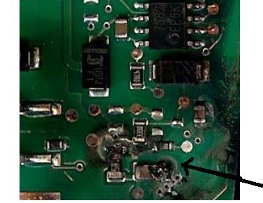

Es handelt sich um einen Motor mit 2 Wicklungen (90 Grad versetzt), je
gegenüber in Serie geschaltet. Dann je eine Art Spar-Vollbrücke, d.h.
diagonal mit IGBT der Rest nur Dioden. Weggeraucht ist die Beschaltung
um den Shunt-Widerstand der in GND den Strom erfasst. vermutlich fehlen
dort die C, R und Diode.

Sorry, aber da ist mit trocknen lassen oder Betriebsspannungen prüfen
nichts mehr zu wollen. Da sind mehrere Bauteile explodiert,
möglicherweise Leiterzüge beschädigt. Ich vermute, daß es sich um die
Gate-Ansteuerung von einer der beiden Phasen handelt. Das einzige, was
die Bauteile an dieser Stelle so großzügig bestromen kann, sind die FETs
selber. Diese dürften also ebenfalls zerstört sein.
Meiner Meinung nach: Neue Platine. Ansonsten die komplette Bestückung
der betroffenen Phase austauschen und selbst dann gibts keine Garantie
dafür, daß die steuernden Pins des Controllers überlebt haben.

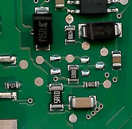

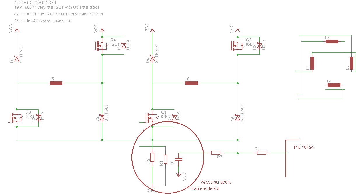

danke für die Infos, nun habe ich mir mal die Schaltung im Groben
angesehen, Schaltplan im Anhang (L5 und L6 sind die Spulen, die separat
als L1-4 noch mal angedeutet sind). Obige Vermutung sehe ich als
bestätigt.
Es ist zum einen der Kondensator C1 beschädigt, der vermutlich eine
Phasenerkennung für die 50Hz Halbwellen (Gleichrichter ohne großen
Kondensator dahinter, "nur" 6,8uF) für den Controller erkennbar macht.
Jedenfalls verschwindet der Leiterzug unter dem Controller ohne weiter
Schutzdioden.
Dann ist die andere Vermutung richtig, R4 der das Gate ansteuert ist
zwar nicht beschädigt, aber zum Kontakt deftige Metallisierungsspuren
--> Gate hat die 230V Halbwelle gesehen.
Also wird eine Ersatzplatine fällig.
Interessant finde ich , dass die Ansteuerung der Wicklungen nur in einer
Richtung aktiv Strom fliesen lassen können... Aber da kenne ich mich
leider mit BLDC-Motoren + Ansteuerungen zu wenig aus.

Ich würde zumindest mal das Hühnerfutter unten links auf der Platine
auswechseln und evtl. noch den IC der da sitzt und anschließend einen
Testlauf starten. Kostet fast nix (wenn man die Zeit weglässt) und mit
ein bisschen Glück... Wenn es dann nicht geht weißt man dass es daran
nicht liegt und kann den Schaden weiter eingrenzen.
Woher kommt eigentlich die schwarze Kriegsbemalung rechts unten auf dem
PCB? Sieht auch nach Ruß und Asche aus...?

OP #4565425
So, jetzt als Schlußstrich unter dem Thread: Die Platine ist bestellt,
geliefert udn eingebaut worden. Also Doku für den "verbrannten" Teil
gibts hier den Ausschnitt aus der neuen Platine.
Ich Danke für alle emotionale Unterstützung bei der erfolgreichen
Reparatur. Kosten 100 EUR Platine + 20min Arbeit + 20min Schaltung +
30min Forum :-)
